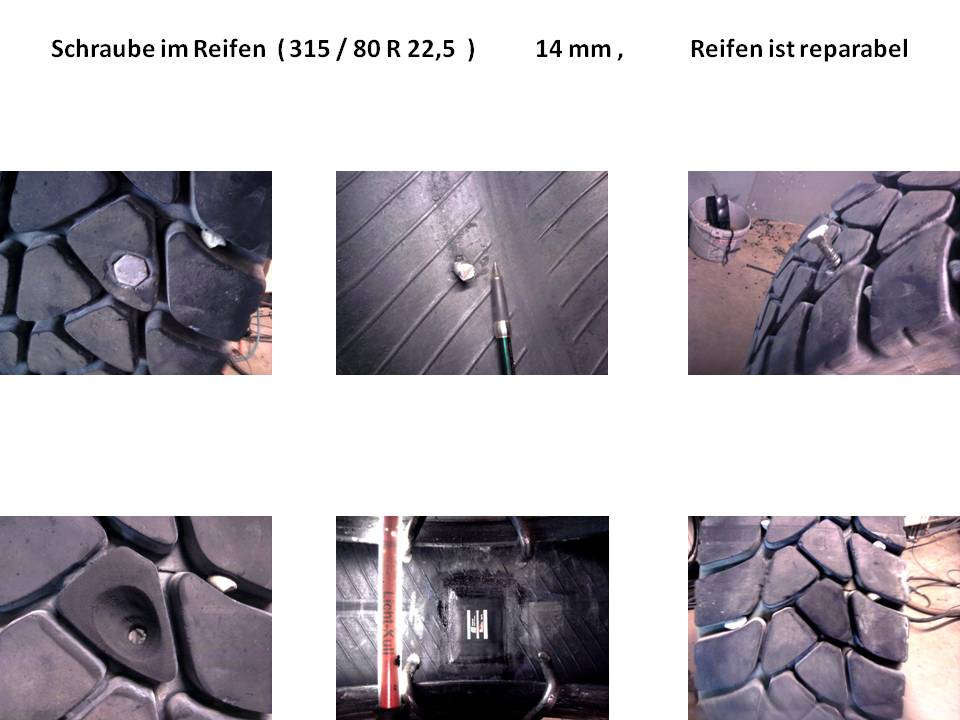

Kürzlich bekam ich wieder einen Reifen mit einer 14 mm Schraube . Der Kunde wurde schon bei mehreren Firmen weg geschickt, weil der Reifen angeblich nicht mehr reparabel ist !
Es gibt hierzu Tabellen, die als Richtlinien dienen, mit denen man eine Reparatur bestimmen kann.
Bei dieser Verletzung in diesem Bereich des Reifens wäre noch ein Schaden von 20 mm möglich gewesen.
Leider lehnen viele Firmen eine Reparatur ab und verkaufen lieber einen neuen Reifen.
Das ist nicht immer im Interesse des Unternehmers, der in dieser schweren Zeit mit jedem Euro rechnen muß.
Hinzu kommt, wenn die Profiltiefe zu weit auseinander differiert, daß dann meistens zwei Reifen auf der Antriebsachse fällig wären, da sonnst die Abnutzung überdimensional schnell voran schreiten würde.
Ich hänge euch hierzu den Verlauf der Reparatur als Folie rann , damit Ihr ein Vergleichsobjekt habt.
