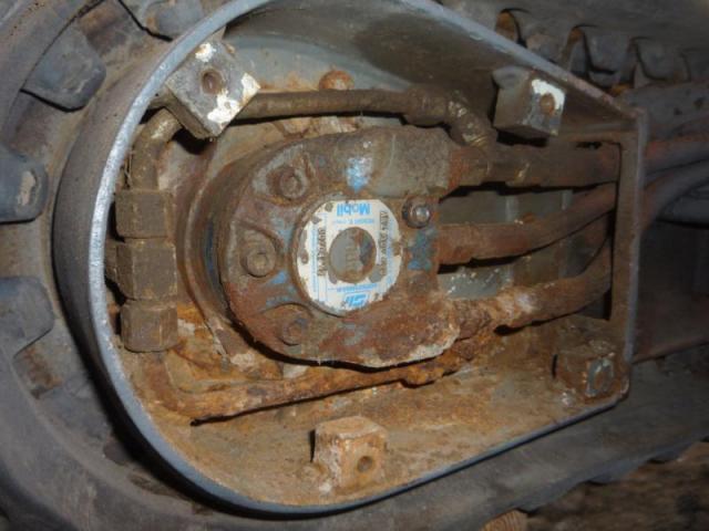

Habe einen Atlas 404 erworben, den ich Restaurieren möchte.
Beim zerlegen habe ich 3 verschiedene Mäusenester entdeckt.
Die Leitungen müssen Neu,das ist klar.
Meine Frage ist, wie fange ich da an,kann ich den Deckel von
dem Motor innen abschrauben ohne das da irgendwas rausfällt?
Anbei ein paar Bilder von dem Übel.
Gruß Mike
Ich würde den Deckel auf keinen Fall demontieren.Der Fahrmotor ist sehr teuer,seih froh daß er dicht ist.
Übrigens würde ich die Schläuche auch nicht erneuern,ist ja alles dicht. Getriebeöl im Getriebe erneuern macht Sinn,eventuell noch Korrosionsschutz
hmmmm,

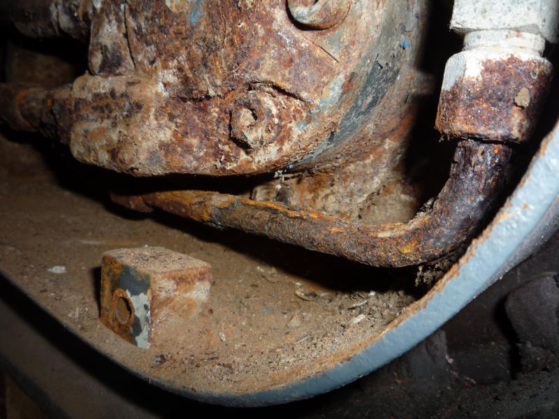

und die Leitungen?
die unteren an dem rechten Fahrmotor sind argh verrostet.
Die Schälen sich schon.
mfg Mike
2011/04/post-19561-1303848034_thumb.jpg
Ich würde hier auch sagen "never toutch a runnig system".
Die normale Wartung reicht aus.
