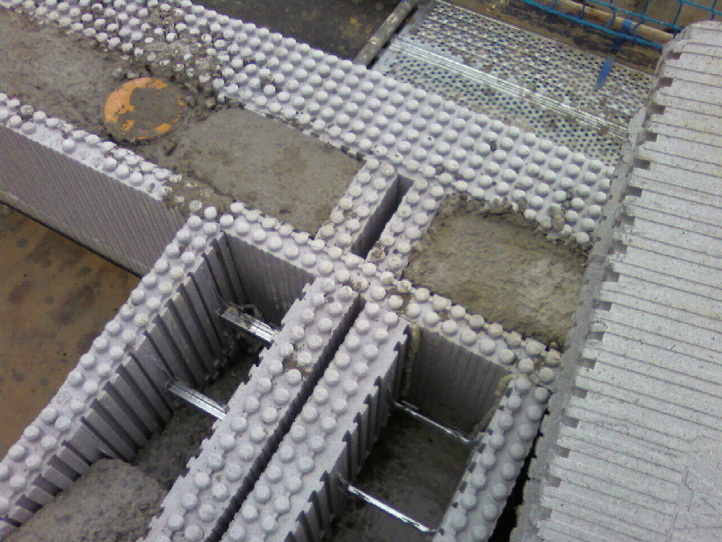

Hallo!
Also man hört Schritte und Gespräche. Anbei Bilder vom Rohbau (Anlage) mit den Trennwände im Dach.
Die Beplankung ist ein Muß, nur was ist mit den Zwischenräumen?
Grüße
Bei dem gezeigten Bausystem handelt es sich offensichtlich um das der Firma Argisol.
Meine Einschätzung zum Problem von dieser Seite des Bildschirms: Hier findet eine Flankenübertragung des Luftschalls über die leichte, aber steife Neoporhülle der Schalungssteine statt. Hinsichtlich des Trittschallproblems ist nicht ersichtlich was sich unter den Spanplatten befindet und ob diese möglicherweise die Trennwand berühren.
Sicher kann man sowohl auf der "Senderseite" als auch der "Empfängerseite" mittels einer aufgebrachten Vorsatzschale eine Verbesserung der Luftschalldämmung erreichen. Weiterhin sollte untersucht werden was über die Decken übertragen wird. Ich würde zur Klärung einen Bauphysiker vor Ort hinzu ziehen der zunächst die jeweiligen Messungen vornimmt und dann anhand dieser die erforderlichen Maßnahmen vorschlägt und dimensioniert.

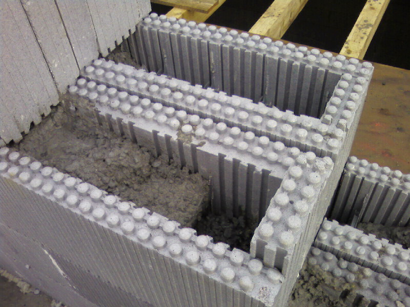

Ja, dies ist ein ARGISOL-System.
Die Spanplatten wurden auf Holzbalken (Bild 2) angebracht. Die Balken sind mit massiven Balkenschuhen in der Wand verankert.
Wo soll die Vorsatzschale angebracht werden? An die Wände oder an die Dachschräge?
