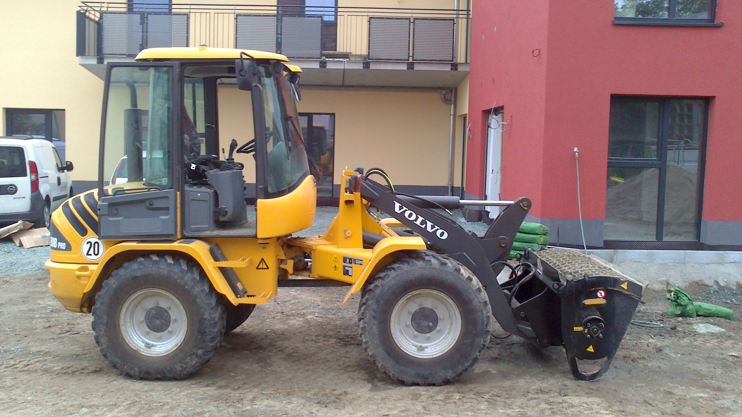

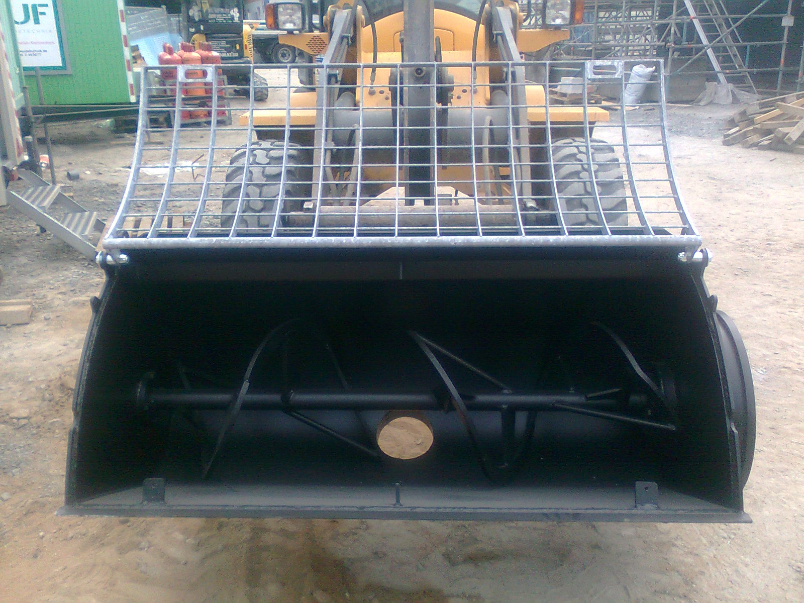

Die Schnecke mit offnem deckel... irgendwie fehlt da noch der deckel für unten... oder ? ist das hydraulisch? eusa_think.gifdry.gif

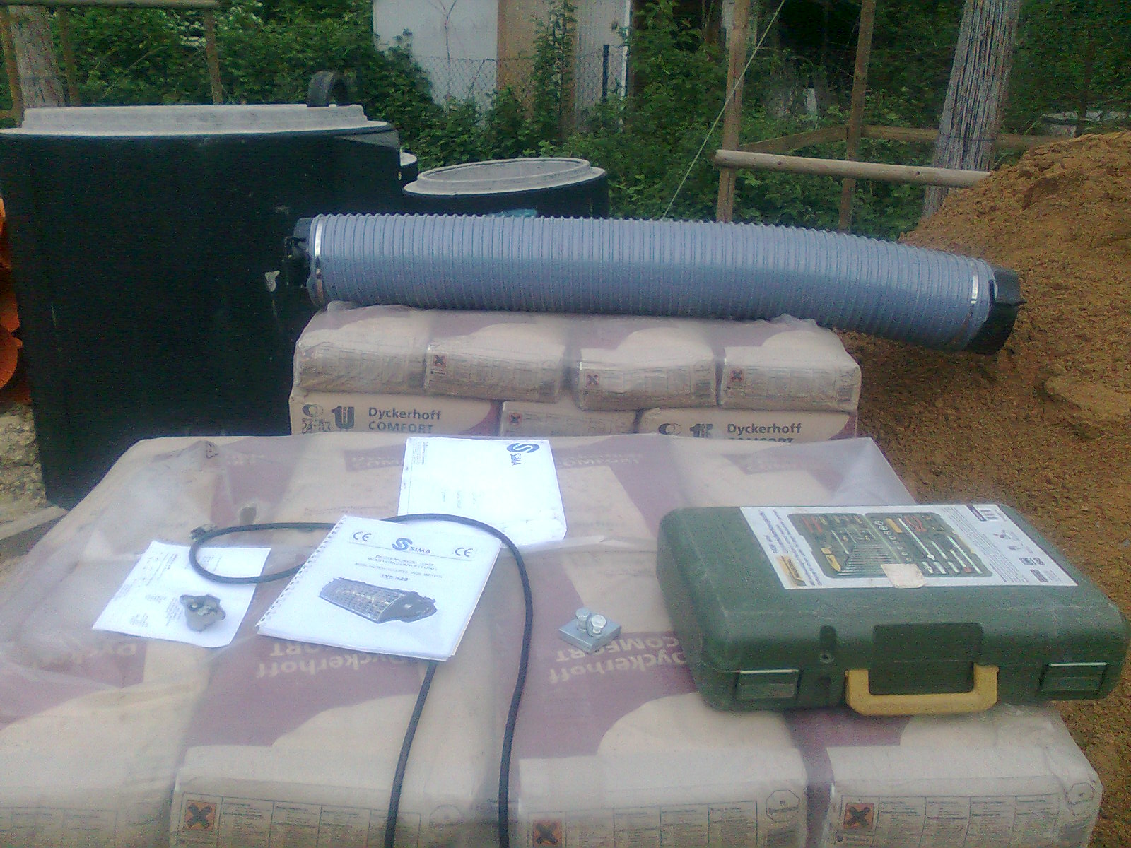

ZuBehör, Anleitung Rohr zum betonieren für Fundamente sogar mit nem metalstab um das Rohr zu halten damit man etwas vom radlader weg steht top.gif

HI, eigentlich alles super passen leider nur ca, 0,8m³ rein nur im soller sollte man gleich vor mischen den Hochdruckreinriger aufbauen und zwischendurch sauber machen nach so 4 stunden... sonst wird der beton so fest das man nach 8,5 stunden länger brauch zum sauber machen! aber ansonst iste die schaufel super, kann sogar fundamente gießen, in dem man unten einen ca 2m langen schlauch dranhängt.. kann den beton so mischen wie man ihn braucht, erdfreucht, bisschen nasser wegen der hitze, oder flüssig biggrin.gif
