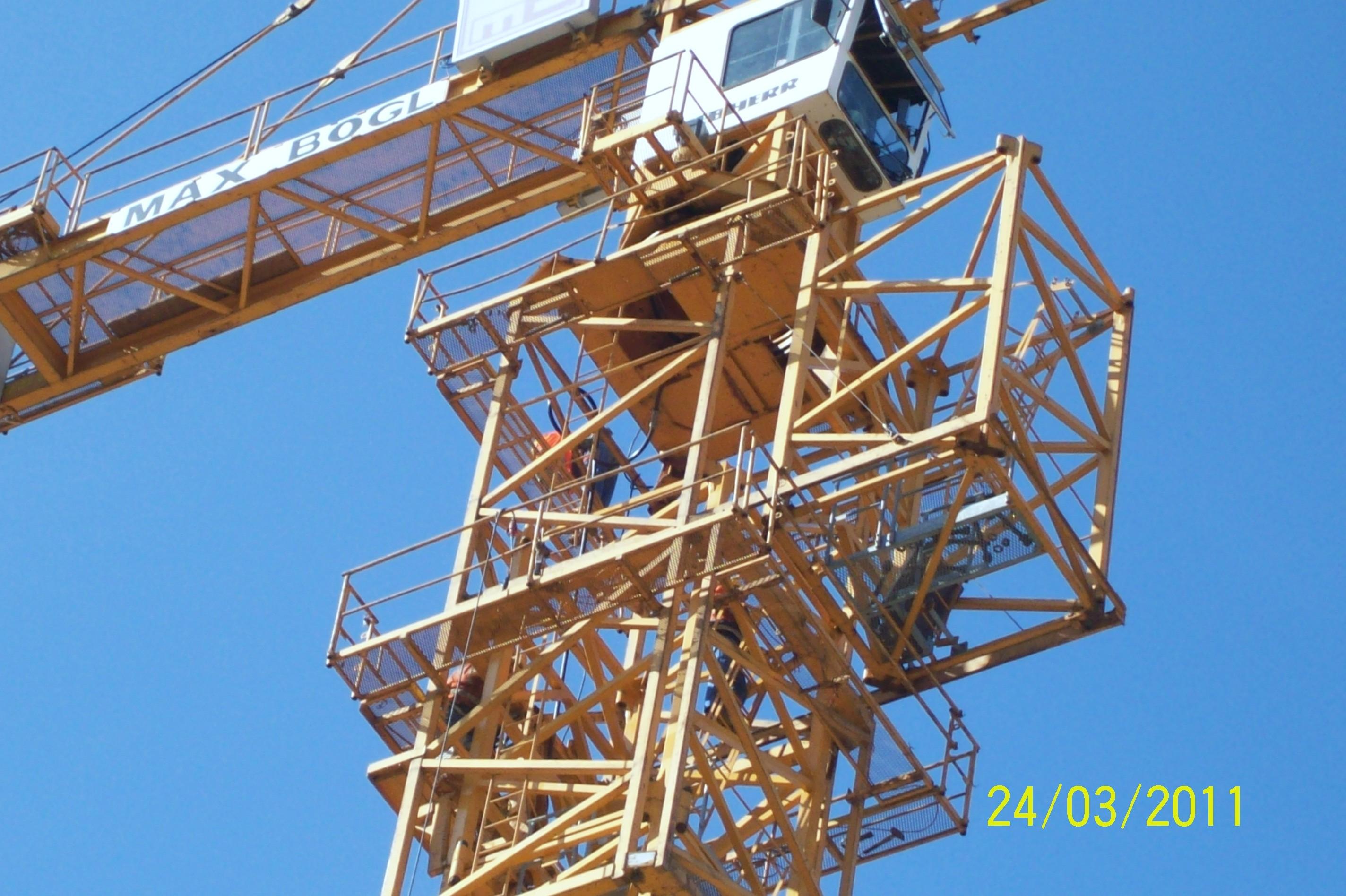

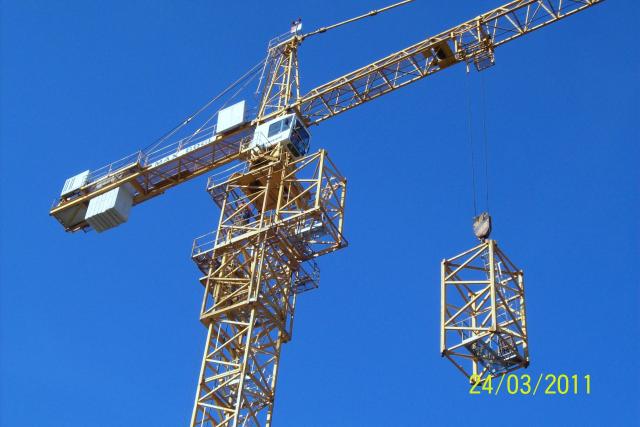

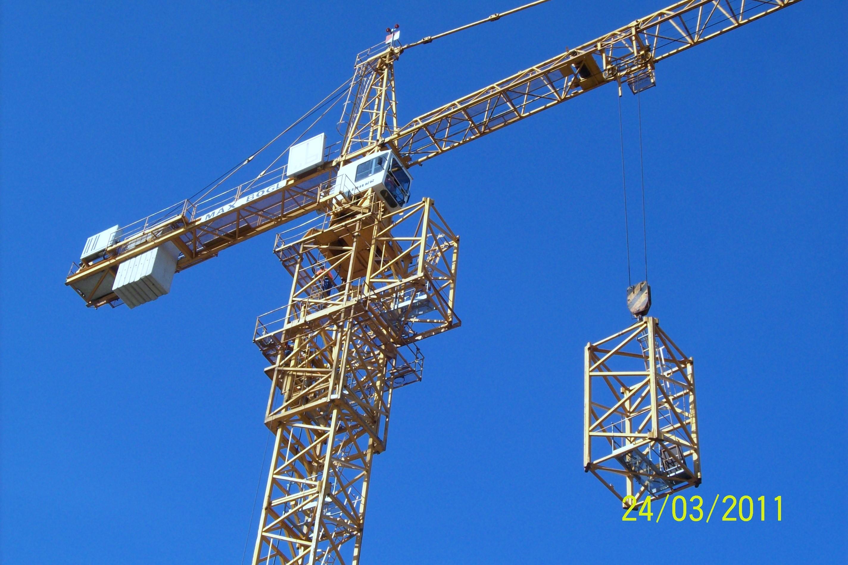

Ein Turmstück steht zum Einschieben bereit ,das zweite Turmstück hängt zum ausblancieren des Kranoberteils am Kranhaken

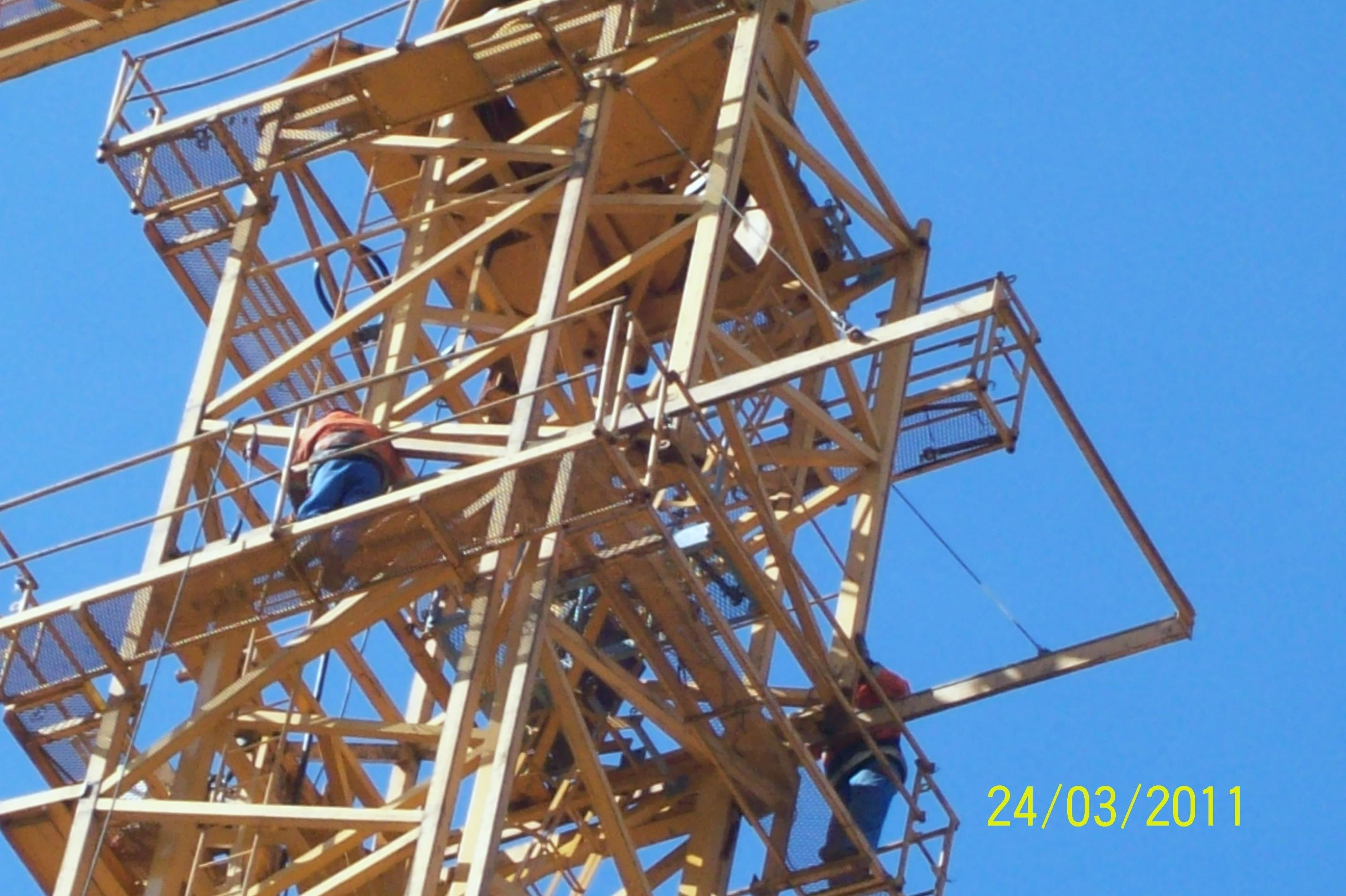

Mit Hilfe eines Aussenkletterwerks und einem Hydraulikzylinders ist das Kranoberteil angehoben und das Turmstück wird eingeschoben .

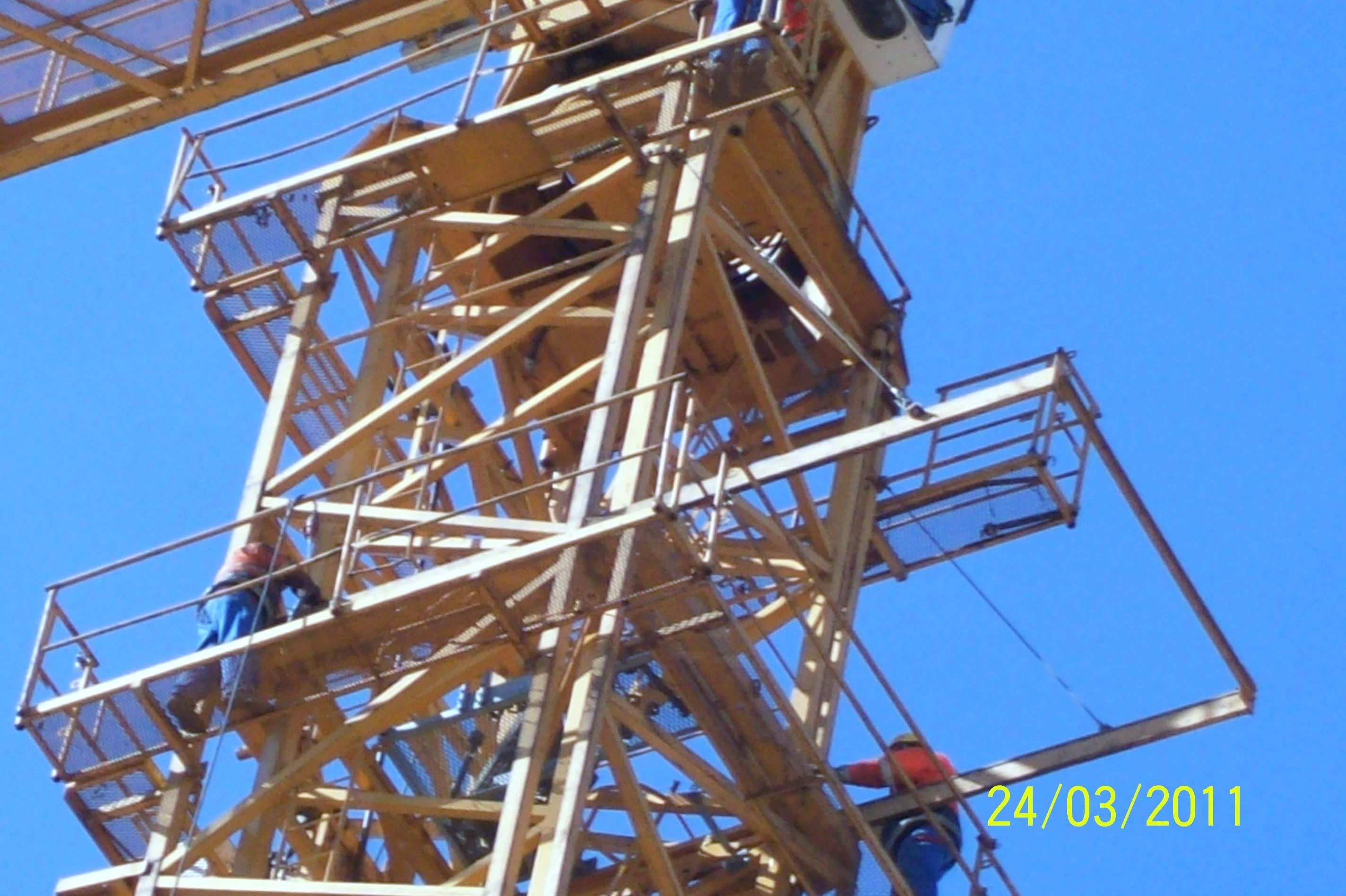

Das Turmstück verschrauben und das Nächste .Ich habe hier versucht mit einfachen Worten das wiederzugeben was ca.2,5 Stunden in Anspruch nahm .
