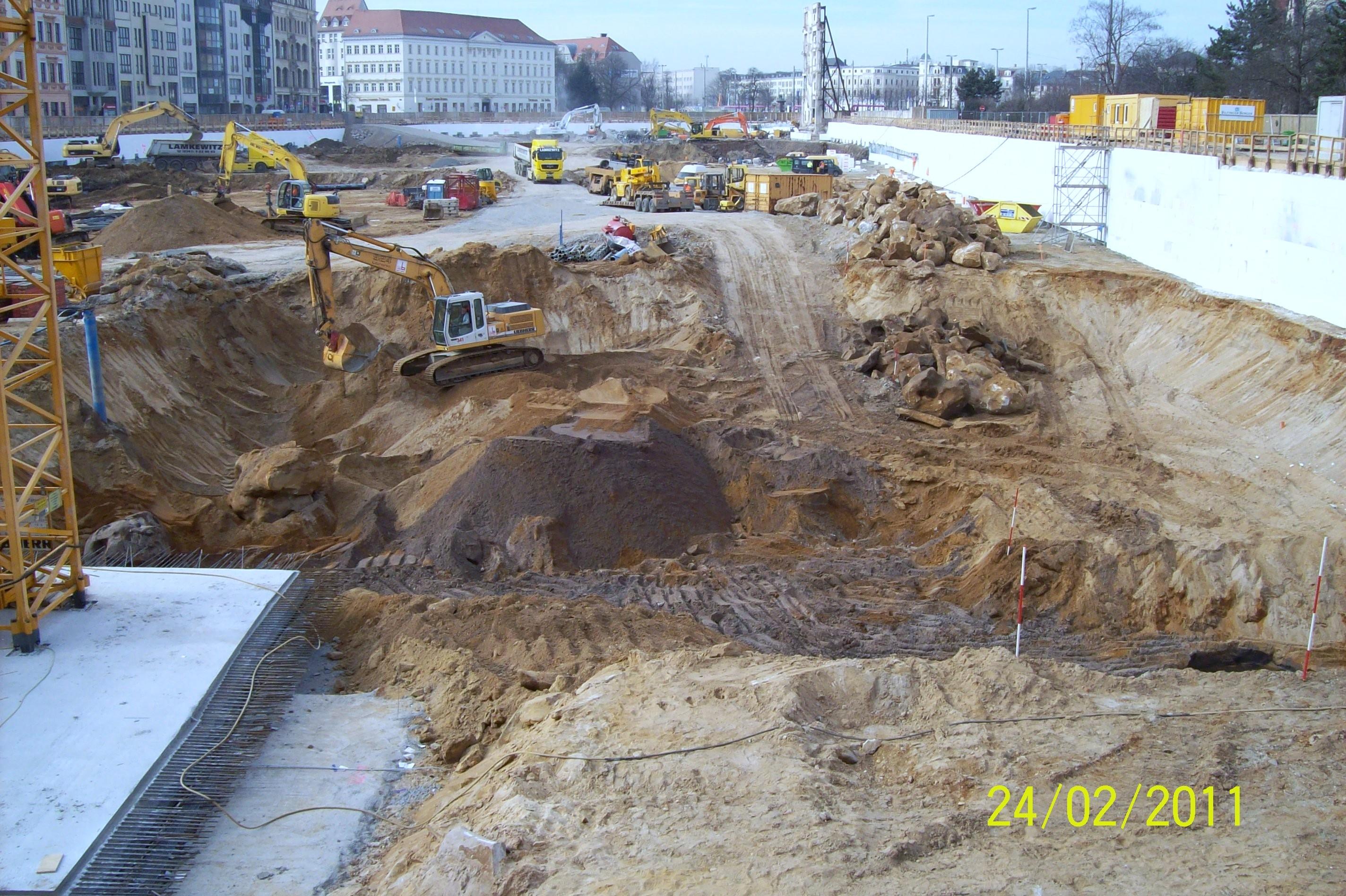

Warum wurde denn die Dichtwand mit den Platten (Styrodur?) verkleidet/isoliert?
Hallo Maddin1,
Ich habe heute einige Infos eingeholt ,die Styrodurplatten dienen als Frostschutz für die Dichtwand.wenn dort Eingeschalt wird ,werden die Styrodurplatten wieder entfernt.
Lothar
2011/02/post-7076-1298549853_thumb.jpg

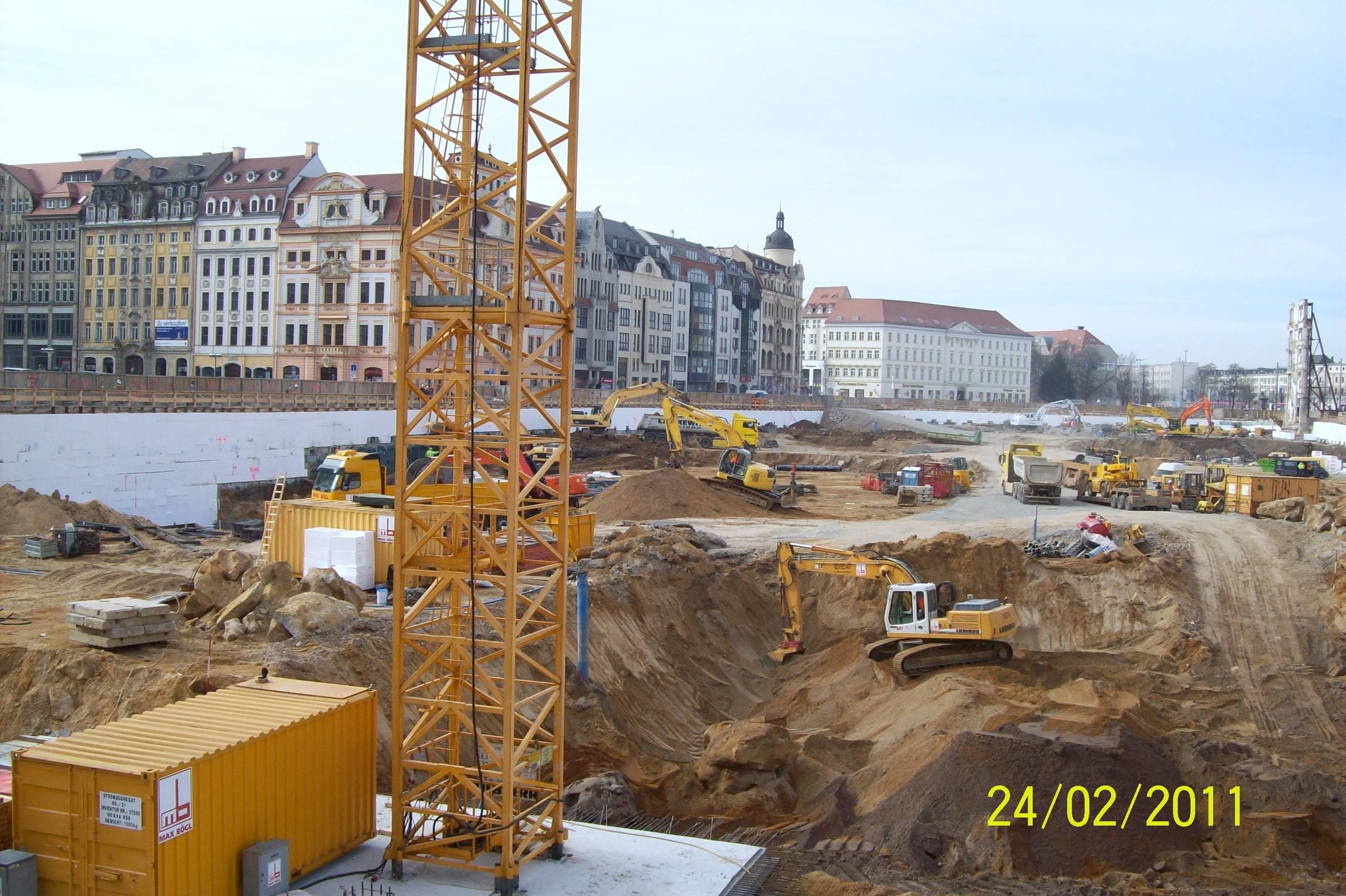

Hallo hg125,
BB sind nur für das erstellen der Dichtwand und den Erdaushub zuständig ,den Rohbau errichtet die Firma Max Bögl .
Lothar
2011/02/post-7076-1298550169_thumb.jpg
Interessant interessant ... kannst du auch nachfragen wieso die Dichtwand so frostempfindlich ist ? Ich hatte vermutet dass man die Styrorplatten aufklebt und einschalig betoniert - viele Gebäude erhalten ja heute gedämmte Bodenplatten/Kellerwände um die strengen Anforderungen zu erfüllen.
Ich bin zwar kein Fachmann in der Frage, aber eine Dichtwand besteht ja aus verflüssigtem Tonmehl. Da aber ein bestimmter Prozentsatz an Feuchtigkeit vorhanden ist und der sich aber mit Frost nicht verträgt, wird diese Tonschicht geschützt. Wenn diese aber zerstört wird, dann ist die Abdichtung gegen Grundwasser kaputt und es würde ein Schlammbad in der Baugrube geben. Das kann aber noch andere Gründe geben und will hier nichts behaupten.
