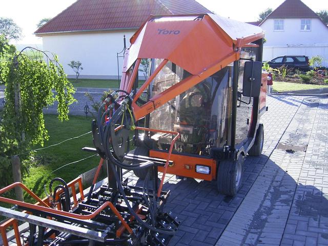

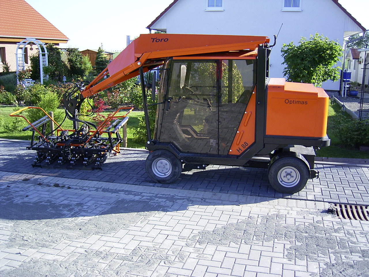

ich habe hier mal Bilder von der neuen Optimas H88 TORO
Ist ein super Teil...
Wir sind damit (Mit einem nicht so geübten Fahrer) auf ca. 80m²/std. gekommen.
Ist schon beachtlich, mit welcher Leichtigkeit das so geht.

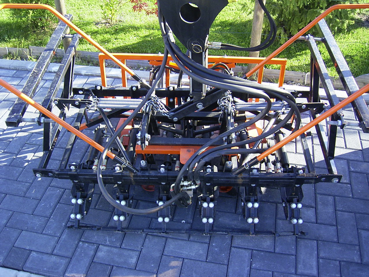

Der Pflastergreifer

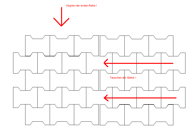

Es müssen immer mehrere Steinpakete geöffnet an der Verlegekanne im ca. 45 ° Winkel zum Abgreifen von Steinlagen für die Pflastermaschine bereit stehen. Der Radlader Fahrer liefert die Steinpakete, öffnet die Steinpakete, entfernt die leeren Paletten und die Metallbänder.
Der Pflasterer an der Verlegekannte ist für das Pflasterbild als Endergebnis verantwortlich, er prüft die Steinlagen durch laufendes kontrolieren an der Richtschnur, an den Winkel sowie die Geradlinigkeit der einzelnen Steinreihen und führt beim ablegen die Pflasterzange.
Er darf die einzelnen Steinreihen nicht knisch aneinander schlagen. Das zerstört das Verlegebild und durch zu enge Ablage wird zu wenig Fugenmaterial einzukehren sein. Die Fugen sind dann nicht vollständig gefüllt und der Pflasterbelag kann die Scherkräfte nicht übertragen. Solche Pflasterflächen werden sehr schnell beim Befahren aufzahnen.
Also einzelne Steinreihen nicht knirsch schlagen !!
Der zweite Helfer steht dem Pflasterer bei und ist zuständig für die Systembedingte Umlegung der einzelnen Verbundsteine zwischen den Lagen und für das Einlegen der seitlichen Randsteine.
Für die gesamte Quallität und Quantität der Leistung sind Haupverantwortlich die Schnelligkeit und Handlungsweise des Pflasterer und Helfer an der Verlegekannte sowie des Radladerfahrers.
Das wichtigste ist dass die Pflastermaschine immer fahren kann, also laufend Steinlagen von der Palette abgreifen und ins Splittbett einlegen kann und so mindestens jede Minute eine Lage ablegen kann bzw. in zwei Mitunten drei Lagen ablegen kann.
