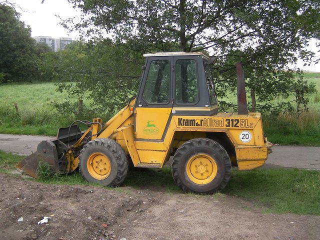

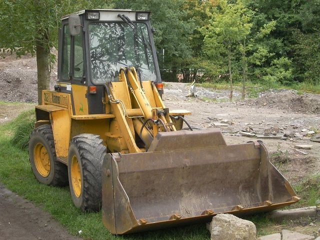

Sooooooooo.
Mal wieder online.
Der Wandler wars damals nicht. Sondern eine Welle zwischen Motor und Wandler. Hab jetzt einen Wandler übrig von einem Kramer 312, Hecklenker, 3 Zyl. Motor.
Wer also sowas sucht. PN an mich.
