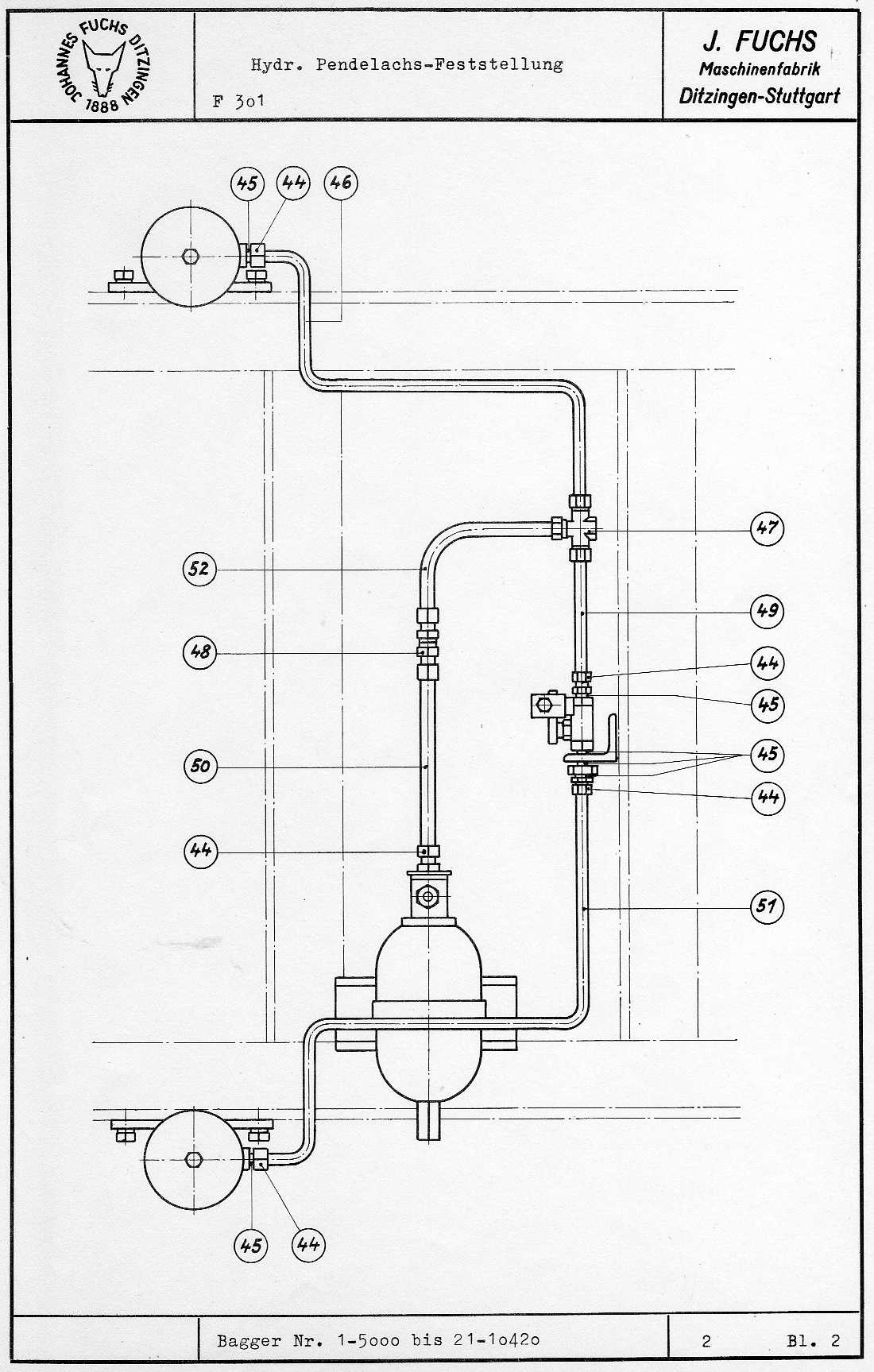

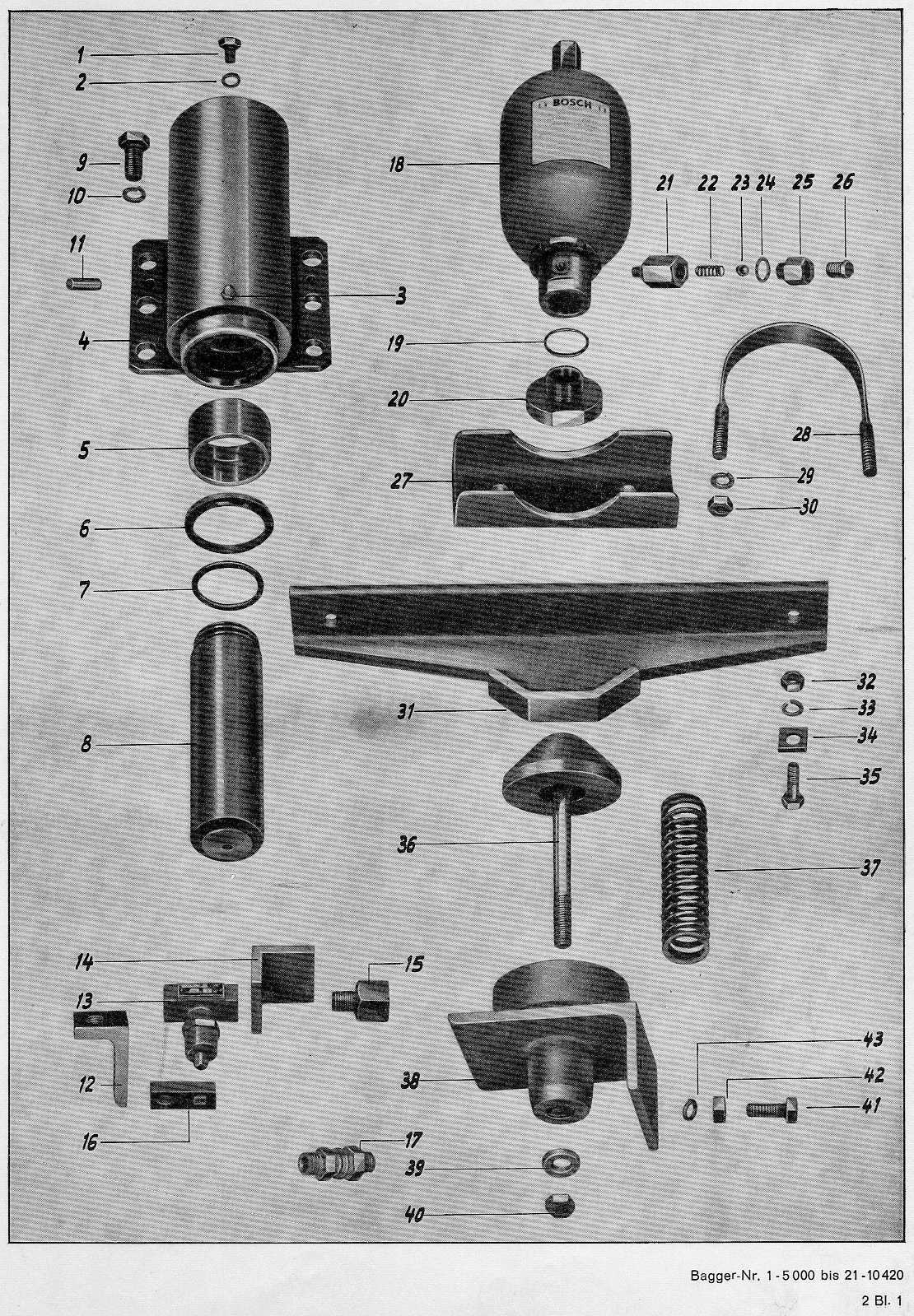

In meinen Unterlagen geht es los ab Bagger Nr. 21 - 10421 und läuft mit der ersten Ausführung bis 31 - 12824
Die zweite spätere Ausführung geht los ab: 31 - 12 825

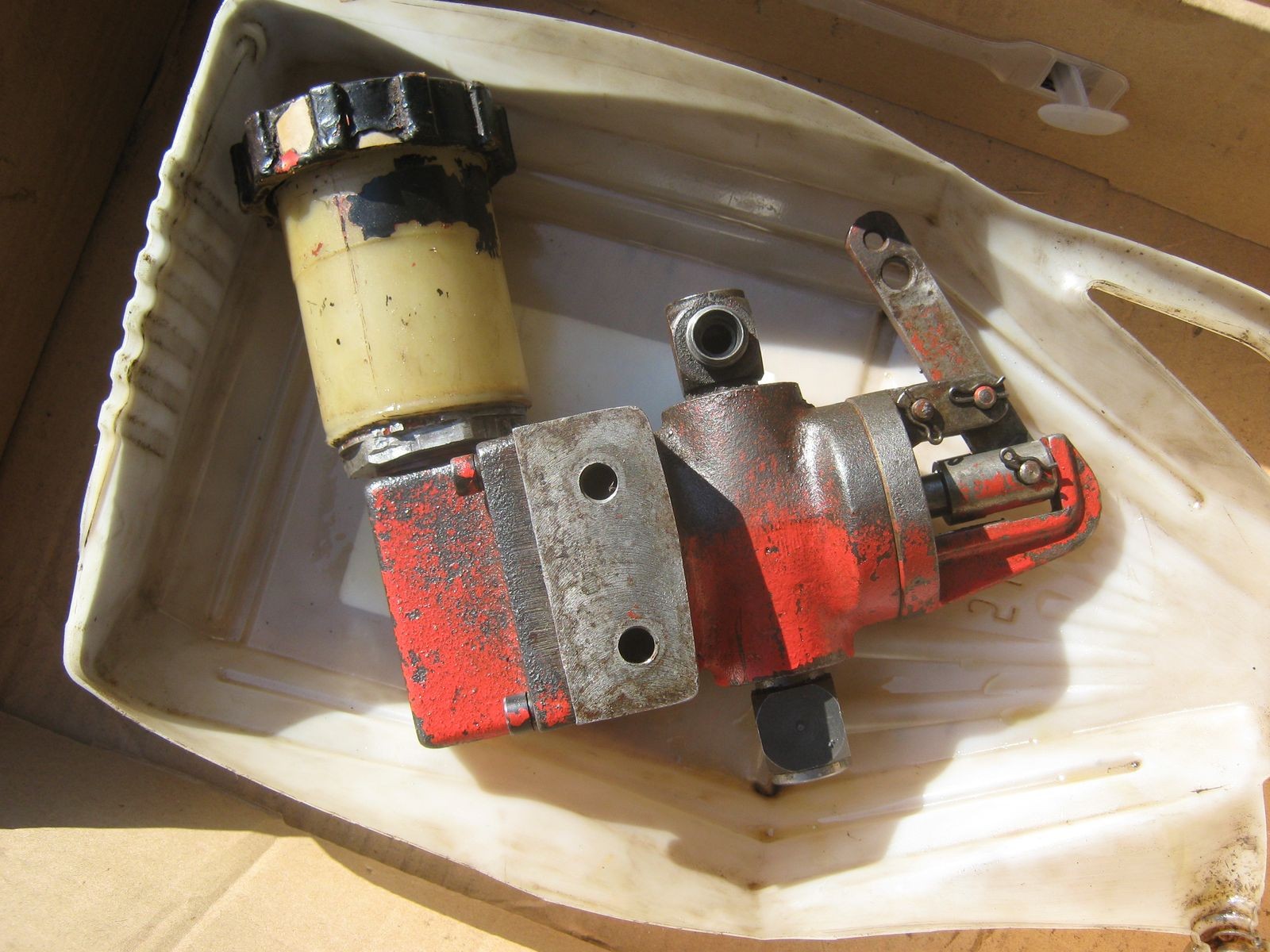

Hallo,
habe eine neue Lösung für ein altes Problem:bauforum4:.
Vor drei Jahren habe ich das Sperrventil auseinandergebaut und neue Nutringe eingebaut. Leider hat das Ventil danach kein Öl mehr aus dem Nachfüllbehälter ins System gepumpt. Vor kurzem habe ich das Ventil nochmal zerlegt. Wie bereits bekannt liegt das Problem an der zu starren Bauweise des vorderen als Rückschlagventils dienenden Rings. Also habe ich den Nutring durch einen Radialwellendichtring der Größe 20x12x5 ersetzt. Dieser Ring ist viel flexibler und lässt das Öl durch, bevor das Überdruckventil öffnet. Das ein Radialwellendichtring nur ca. 10- und keine 200bar aushält ist mir klar. Ich hoffe nur dass der Ring das Öl bei größerem Druck, der durch geringe Undichtigtigkeiten des für die Sperrung zuständigen Schiebers, bei längerer Belastung, entstehen könnte einfach zum Einfüllbehälter durchlässt und nicht kaputt geht.  Das Pumpen funktioniert auf jedenfall einwandfrei. Habe das Ventil heute eingebaut. Nach längerem Pumpen ist das Öl an den Entlüftungsschrauben der Zylinder ausgetreten. Über weitere Erfahrungen werde ich berichten...
Gruß Baggerfuchs
Hallo,
funktioniert leider doch noch nicht ganz. Beim Fahren hat es mir heute leider Öl aus den Zylinder un den Behälter gedrückt. Habe gerade herausgefunden, dass normale Radialwellendichtring nur 0,5 bar aushalten. Das ist natürlich zu wenig. Nur spezielle Ringe, die z.B. in Hydromotoren verbaut sind, können auch 10 bar ab. Na ja, das Ventil muss wieder raus, was ich dann rein bau weiß ich noch nicht.
Gruß
Baggerfuchs
