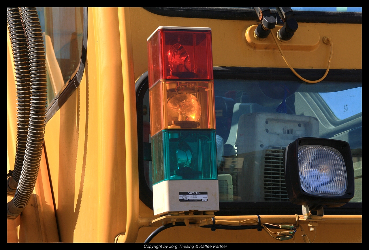

Ganzjährige Weihnachtsbeleuchtung und ein Heizlüfter gegen kalte Füße biggrin.gif
wave.gif bearbeitet von Kränchen
Für was ist die "Weihnachtsbeleuchtung" ?
Falls der kleine Sich Verhebt damit die Leute Früh genug weglaufen können kreisch.gif
Eine kleine Korrektur, das "Land der aufgehenden Sonne" ist Japan, nicht China.
Die Weihnachtsbeleuchtung ist eine externe Anzeige für die LMB Auslastung und inzwischen in vielen Ländern Asiens Pflicht bei allen Kranen.

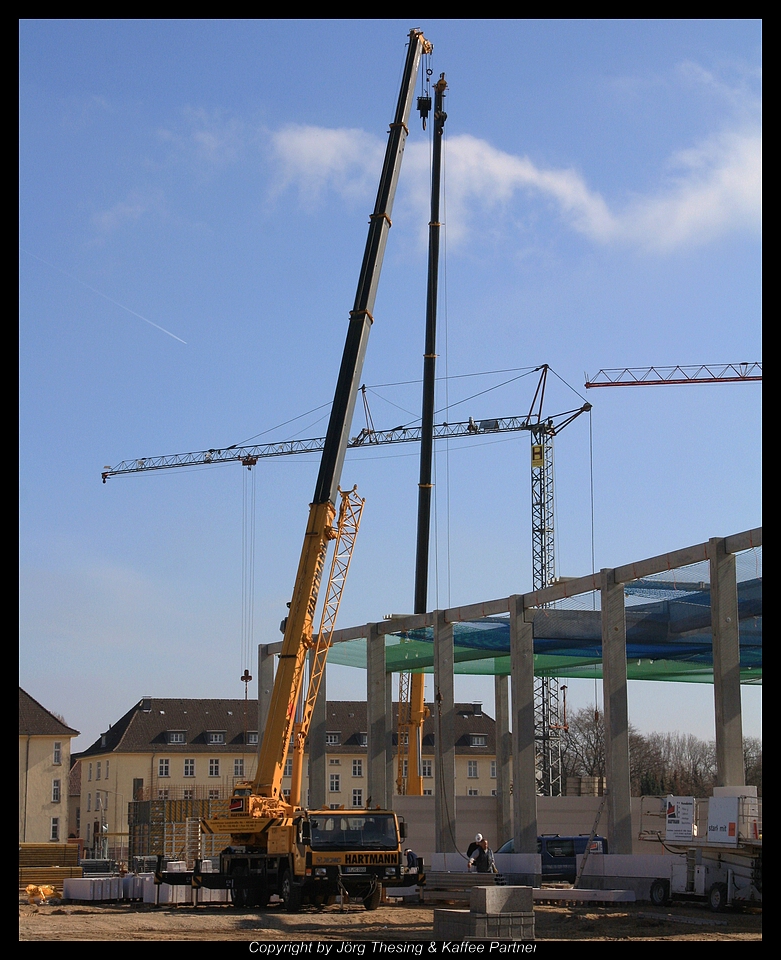

Wie ich es schon angedeutet habe, ist gestern der zweite bau -und zustandsgleiche XCMG Autokran auf der Baustelle eingetroffen.
Ich habe die Hubarbeiten mal einen Moment lang beobachtet und habe mir mal eine persönliche Meinung zu diesem Kran gemacht. blush.gif
Die Arbeitsgeschwindigkeiten der Funktionen des Krans sind sehr flott und der 5 teilige Teleskopausleger ist im Vergleich zu anderen Produkten dieser Größenklasse schon ein Argument.
Ein weiterer Pluspunkt ist die Ausrüstung mit zwei Hubwinden, was ja bei den Mitbewerbern sonst auch nicht unbedingt üblich ist. shades.gif
Der Kran wird ausschließlich über den Unterwagenmotor angetrieben, der sich zumindest recht propper anhört und mit seinen 205 KW scheint er gut motorisiert zu sein. klatsch.gif
Am Oberwagen ist ein kleiner Hilfsmotor angebracht, dieser ist wohl nur für die Klimaanlage zuständig... eusa_think.gif
Für Montagearbeiten mit leichten Lasten ist dieses Krankonzept optimal, ansonsten trennen sich Welten zwischen diesen Kranen und unseren deutschen Produkten.
Für unsere gehobenen Ansprüche ist die Verarbeitungsqualität leider unter aller Würde ph34r.gif , so wie diese beiden hier nach drei Jahren aussehen, leben die allerhöchstens 15 Jahre.
Insbesondere die Verarbeitung im Detail, Lackierung, Rostschutz und Verkappselung von diversen Bauteilen und der Elektrik, lassen Wünsche offen. sadwalk.gif
Wartungsintensiv ist der Kran auch, Schmiernippel ohne Ende am Fahrwerk, sowas will gepflegt sein. whistling.gif
