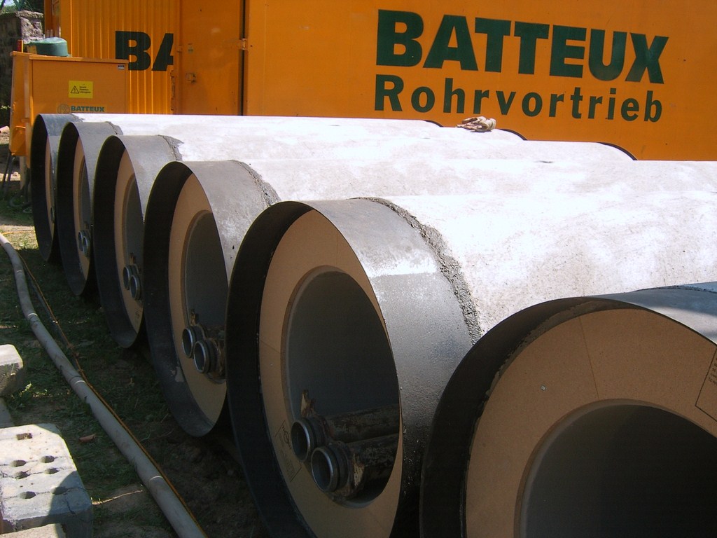

Sind das auf dem letzten Bild integrierte Leerrohre, die unten drin liegen?!

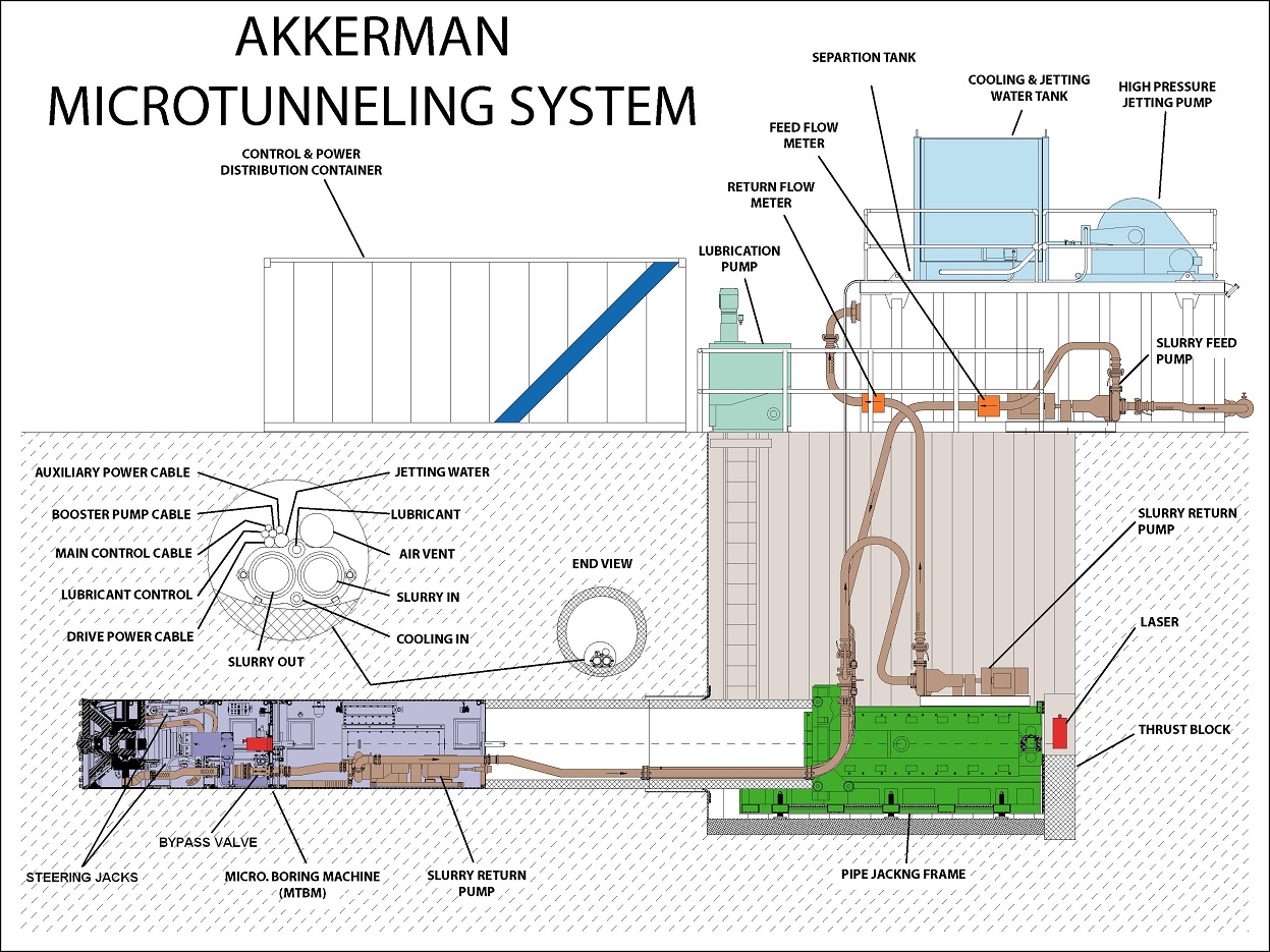

Zum ersten: Das müssten die Rohre für die Spülung sein, die die Bohrcuttings abtransportieren.
http://nadapacific.com/microtunneling.html
