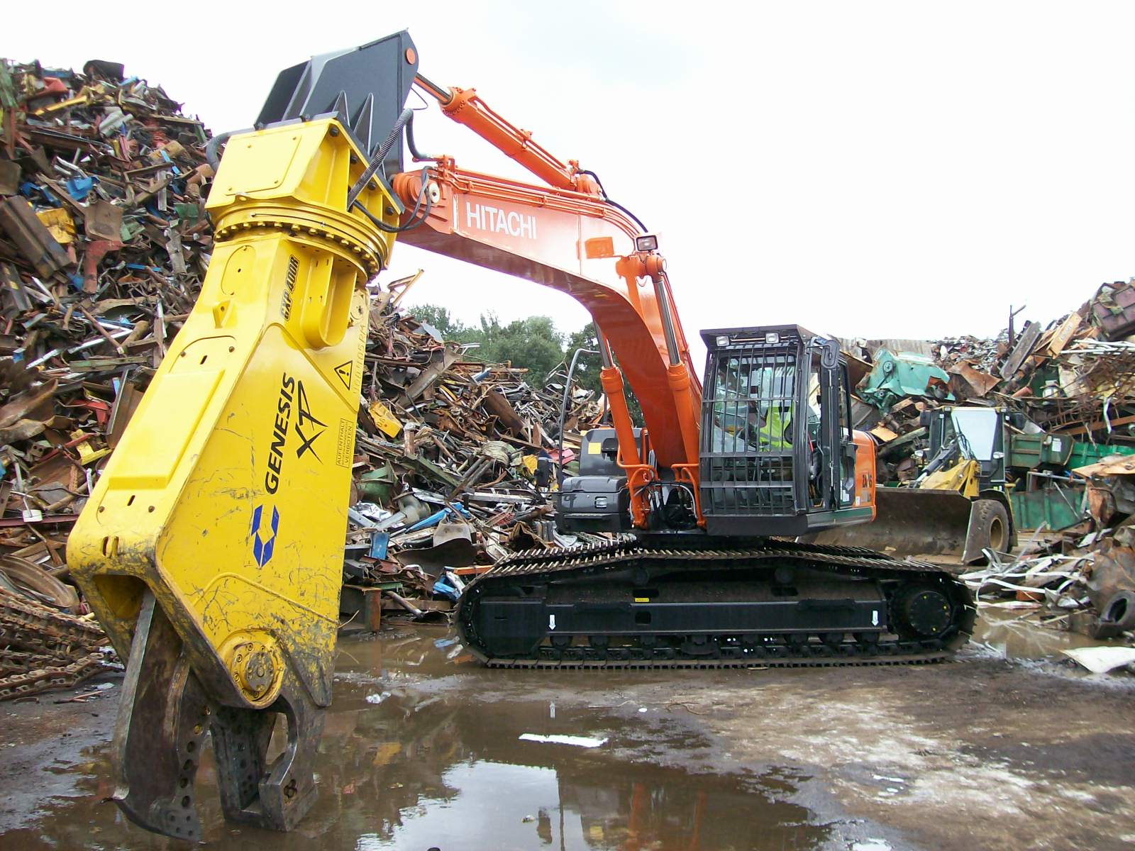

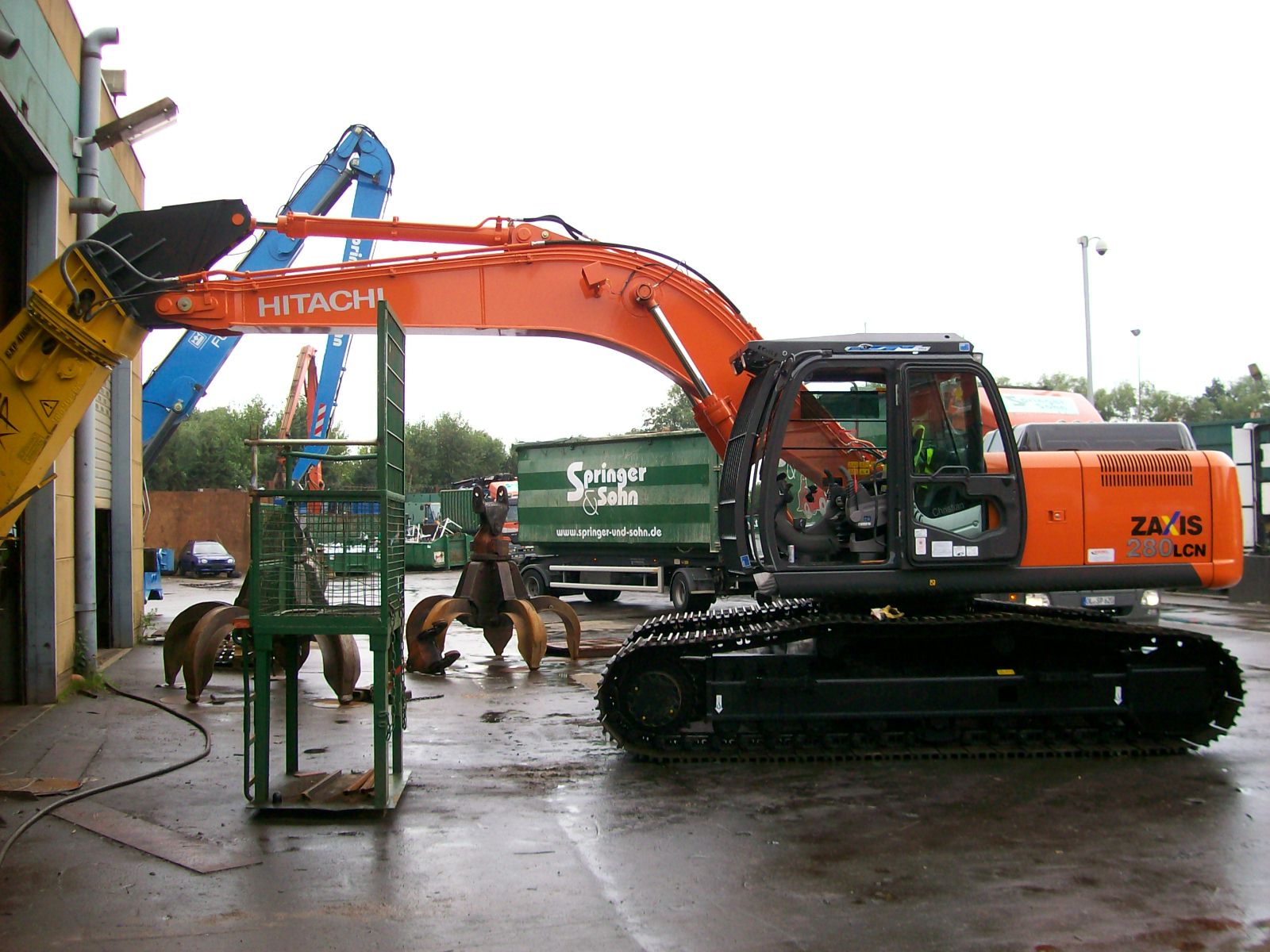

Sag mal, wie kommt es das Ihr Euch für einen schmalen Unterwagen mit 800mm Bodenplatten entschieden habt?
Wenn man viel unterwegs ist mit dem Bagger (also oft wechselnde Baustellen), ist ein LCN ja schon beinahe verpflichtend, aber die 800´er Bodenplatten sind doch etwas selten auf´m Schrottplatz oder im Abbruch.
Und wenn das Gerät nur bei Euch auf dem Platz stehen sollte, hätte ich einen breiten Unterwagen sicher vorgezogen.
Klär mich doch mal bitte auf, und mach etwas mehr Licht in meinem Kopf...! biggrin.gif
Hallo wave.gif hier ging es um die Lieferzeit des Baggers der so direkt lieferbar war.Ist sicher nicht die beste lösung mit 3,20 m breite aber die Ketten werden eventuel gegen 600 er Flachbodenplatten getauscht eusa_think.gif
