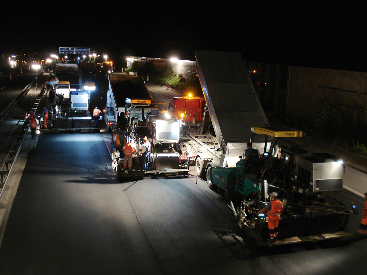

Auf der A 99 bei München arbeiteten vier Vögele Fertiger SUPER 1800-2
mit SprayJet-Modul »heiß an heiß«.

Der betroffene Abschnitt begann etwa 30 m innerhalb des Allacher Tunnels und erstreckte sich rund 600 m in Fahrtrichtung Salzburg sowie etwa 800 m in Fahrtrichtung Stuttgart. Der Zeitdruck war enorm, denn innerhalb von nur drei Nächten musste alles erledigt sein. In der ersten Nacht trugen zwei WIRTGEN Fräsen das alte Straßenpaket in 7 cm Dicke ab. In der zweiten Nacht wurde die neue Binderschicht in einer Dicke von 5,5 cm eingebaut. Über 30 Lichtballons erhellten dabei die Baustelle.
Vier Fertiger arbeiteten »heiß an heiß«

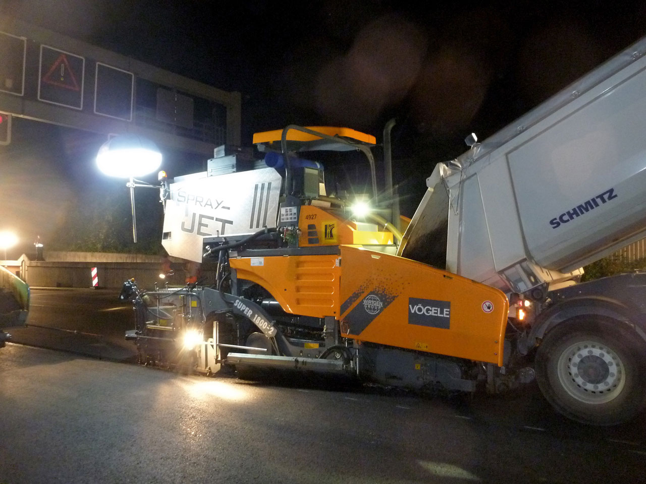

Nach diesen Vorarbeiten wurde in der letzten Nacht die neue, lärmmindernde Deckschicht gefertigt. Dabei arbeiteten vier Vögele Fertiger Super 1800-2 mit SprayJet-Modul »heiß an heiß«. Sie trugen die Emulsion C67BP5-DSH-V präzise auf und überbauten sie im selben Arbeitsschritt mit einer 1,5 cm dicken Deckschicht aus dem Asphaltmischgut DSH-V 5. Übrigens: Mischgut und Emulsion entsprechen den Anforderungen der neuen »Zusätzlichen Technischen Vertragsbedingungen und Richtlinien für die Bauliche Erhaltung von Verkehrsflächenbefestigungen ? Asphaltbauweisen« (ZTV BEA-StB 09). Drei Fertiger wurden mit Bohlen vom Typ AB 500-2 eingesetzt, deren Einbaubreiten zwischen 2,55 und 5 m variierten. Die vierte Bohle war ein Modell vom Typ AB 600-2, das mit 3 m Einbaubreite verwendet wurde. Das Ergebnis war eine zwischen 16 und 19 m breite, lärmarme neue Deckschicht.
Zeitersparnis war ausschlaggebend
Dieser gestaffelte Einsatz beschleunigte das ohnehin schon schnelle SprayJet-Verfahren zusätzlich. ?Unser Auftraggeber hat sich vor allem aus Zeitgründen für SprayJet entschieden", bestätigte Bauleiter Tobias Feigl. ?Um fünf Uhr morgens musste die Straße für den Verkehr freigegeben werden ? ausreichend abgekühlt und mit Markierungen versehen." Dies war nur möglich, weil Dank der bewährten Vögele Technologie zwei Arbeitsschritte auf einmal erledigt werden können: das Aufsprühen der Emulsion und der Einbau des Asphalts. Außerdem kühlt der als Dünnschicht eingebaute Belag schneller ab als eine Schicht mit herkömmlicher Dicke.
Einer der vier SUPER 1800-2 mit SprayJet-Modul. Im Tank befand sich die den Anforderungen
der ZTV BEA-StB 09 entsprechende Emulsion C67BP5-DSH-V.
