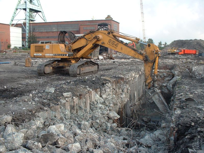

Unterschiede der Einbaurichtung Hydraulikzylinder von Baggern?
Wen man die Zyliner verkehrtrum einbaut hatt man auch etwas mehr Hubleistung .
Ich weiss den Grund zwar nicht und schenk eurer Aussage auch Glauben ,aber nur wegen den Schläuchen allein eusa_think.gif
Andere Hersteller bauen doch auch nicht verkehrt rum ein .
Ok ,andrer Hersteller andre Sitten
Wegeen mehr hubleistung bestimmt nicht. Dafür ist die Anordnung der Hubzylinder egal. Das Hydrauliköl muss nur gegen die größere Kolbenfläche drücken. Die Sache mit den Muldenkippern und den Einbaumaßen am Oberwagen leuchtet mir da schon eher ein.
Longfrontbagger
Wenn der eigentliche Hubzylinder aber leichter ist als die Kolbenstange, dann steigt die Hubleistung an.
2005/01/post-9-1106037791_thumb.jpg
Dadurch das der Zylinder andersrum läuft ist mehr Ölverlumen im Zylinder .
Schau mal die Zylinder von einem Autokran an wie dick die sind und was die Heben können .
Nebenefekt : Hubbewegung wird langsamer .

bei Hydraulikbaggern werden am Ausleger Differentialzylinder verbaut (doppelt wirkende Zylinder). Die Einbauanordnung (Kolbenstange oben oder unten) hat keine Auswirkung auf die maximal erzeugbaren Kräfte und die Ein-und Ausfahrgeschwindigkeit, da das Ölvolumen im Zylinderraum und im Ringraum des Zylinders bei beiden Einbauvarianten identisch ist.
Als Wippzylinder bei Mobilkranen werden einfach wirkende Hydraulikzylinder verbaut, da diese nur in eine Richtung Kräfte aufbringen müssen und die Rückbewegung durch Schwerkraft erfolgt.
