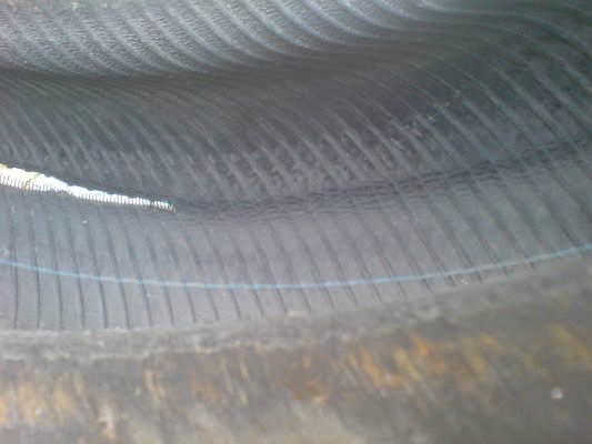

So schaut das dann von innen aus, wie eine Orangenhaut. Da ist der Innerliner defekt und kann die Luft nicht mehr halten, es gibt auf einmal Blasen, man hört es knacken, wie die Radialdrähte reißen, dann ist es schon zu spät. !
LG Reifendoktor

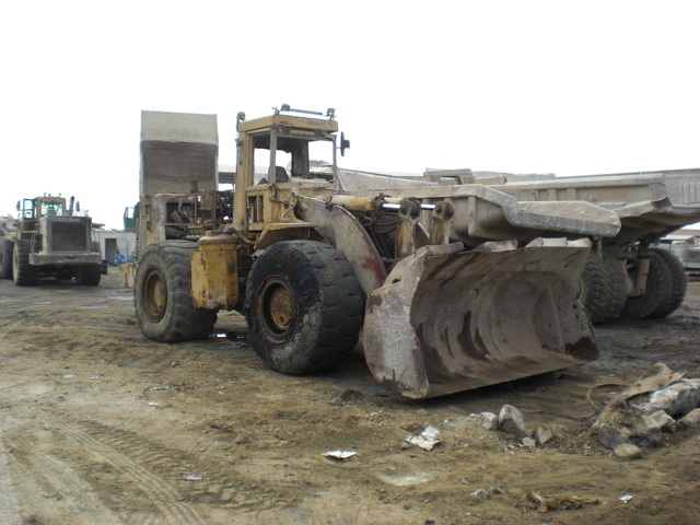

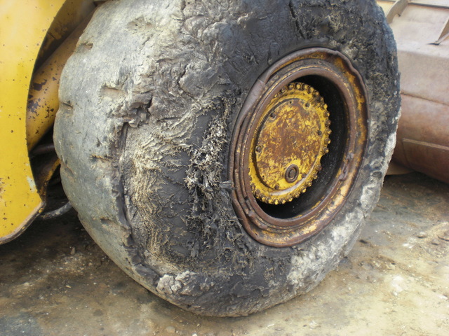

Da hab ich doch grad mal in meiner Erinnerung gekramt und nen schönen Reifen für dich gefunden. Montiert an einem Super erhaltenen Cat 988 Lader, gefunden bei der Arbeit irgendwo im Hafen des Goldenen Dubai wo ja alles ach so schön ist. ;-)
Hi !!
Ja da wird halt noch alles bis zum letzten ausgenutzt !!
Kann man sehn, auch wenn mal solche Ausbrüche sind, gehen die Reifen noch nicht unbedingt hoch.
Hab schon auch öfters mal Ausbrüche auf der Lauffläche, die schon mal über 30 cm sind, solange ich sie noch in die Platten bekomm und abheizen kann, geht das auch noch, solange der Laufstreifen nicht hohl ist.
Viele Dinge sind noch machbar, ich werd versuchen, euch immer wieder mal was rein zu stellen.
LG Franz
