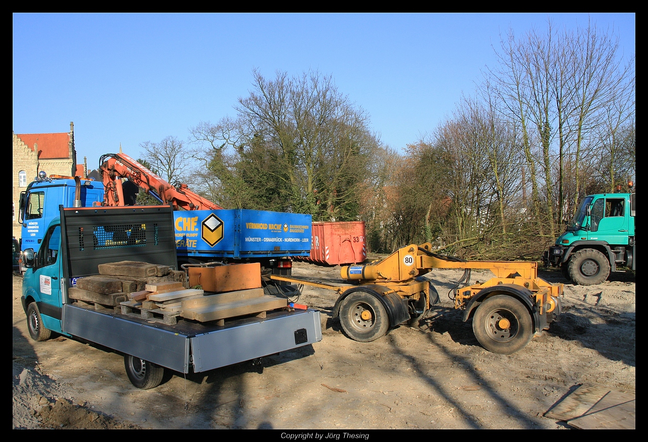

Zum Schluß noch das zusammengesteckte Schnelläuferfahrwerk des Krans smile.gif
Hallo Kränchen,
vielen dank für das Einstellen solcher Bilder. Das habe ich schon länger gesucht, obwohl es scheinbar so unspektakulär ist.
Aber ich habe auch gleich mal eine Frage:
Der Kran muß ja jetzt eine gehörigen Abstand zur Baugrube halten, weil er ja mit dem zusammengelegten Turm Richtung Haus-(Projekt) zeigt. Damit verliert man ja viel wertvolle Ausladung.
So wie der Kran hier einrangiert wird, geht das aber auch nicht anders, weil der Zug-LKW ja an die Deichel der Drehschemelachse ankuppeln muß, um den Kran in die Baustelle zu drücken.
Wenn es jetzt aber partout auf die Ausladung ankommt - z.B. in einem engen Hinterhof - und der Kran mit der Ballastseite - also vorwärts - einrangiert werden muß, was dann?
Gibt es sehr lange Deicheln, die man an die Hinterache ankuppeln kann und die unter das Turm+Auslegerpaket passen?
Mit z.B. einem Stahlseil oder Kette könnte man ja nur arbeiten, wenn der Kran von alleine eine Rampe runterrollt und der LKW gegen die Schwerkraft hält. Außerdem müßte man ja immer noch mit der Hand lenken, was bei so einem Baustellenboden sicher auch ehr schwierig würde.
Wie würde man in einer solchen Situation den Kran an seinen Standplatz bekommen?
Danke für Deine und Eure Antworten.
Gruß Christoph bearbeitet von Menzitowoc1
Deichseln, die derartig lang sind, sind mir nicht bekannt. Je nach Krantyp kann man den Kran auch teilweise montieren und dann Richtung Baugrube drücken und erst dann abachsen.

Grundsätzlich gibt es viele Wege die beim kranaufstellen nach´Rom`führen können, die kann man hier jetzt auch schlecht alle schriftlich abhandeln, das würde doch wohl ein bischen lange dauern. whistling.gif
Meistens ist es der Fall, das der Kran seitlich an die Baugrube gefahren wird, oder so wie hier rückwärts eingeparkt wird.
Dabei wird der Kran dann gerne von der Zugmaschine ins vordere Anhängemaul genommen und geschoben.
Wenn man weiß wie es geht ist das so einfacher zu fahren und der Fahrer sieht mehr.
Bei der Stellung des Krans muß man ja auch gleich mit berücksichtigen, das der da auch mal wieder weg muß, so ist es generell unsinn den Kran mit der Deichsel genau Richtung Baugrube zu stellen.
Möglich wäre zwar auch das, in dem der Lkw abkuppelt und seitlich an den Kran fährt und diesen dann mit seinem hydraulischen Ladekran und Kette noch ein paar Meter zieht. top.gif
Es gibt auch Baustellen, da müssen wir den Kran mit dem Mobilbagger zum Stehplatz drücken, weil für eine Lkw-Zugmaschine kein Platz mehr ist.
Schau mal hier:
http://forum.bauforum24.biz/forum/index.php?showtopic=45126
in dem Thema kann man auch gut sehen wie man es machen kann/muß...
