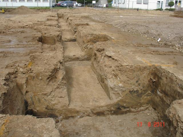

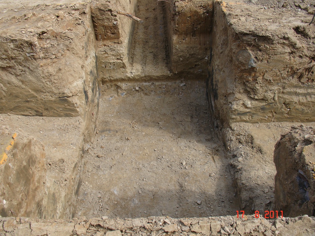

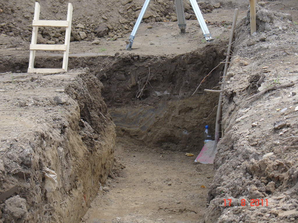

Mit dem Aushub für die Streifenfundamente beschäftigen wir uns zurzeit.
Der Boden, auf dem die Fundamente gegründet werden, ist durch das "Kalken" bombenfest.
...und einige "Experten" meinen immer noch, sie könnten einfach so mal eben baggern... whistling.gif
...wer das so ohne zweiten Mann mit Schüppe hinbekommt, kann bei mir im nächsten Jahr sofort anfangen... tongue.gif,
ohne vorher Probe zu arbeiten.

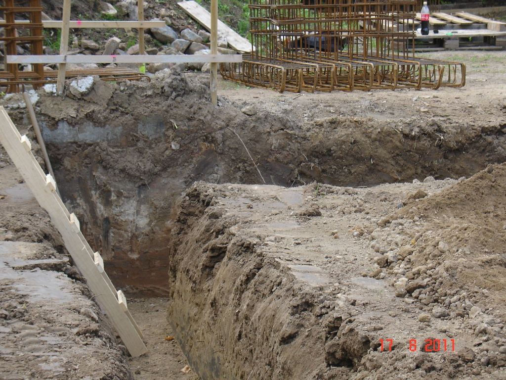

Zu den Streifenfundamenten gesellen sich noch Einzelfundamente, die als Köcher (2,75*1,50 m) ausgebildet werden.

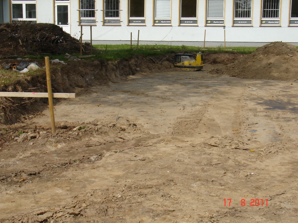

Der ausgeschachtete Boden aus den Fundamenten wird gleich wieder in der letzten offenen Grube eingebaut. Trotz der starken Regenfälle in den vergangenen Tagen lässt sich der Boden einwandfrei verdichten und wird wieder "steinhart".
