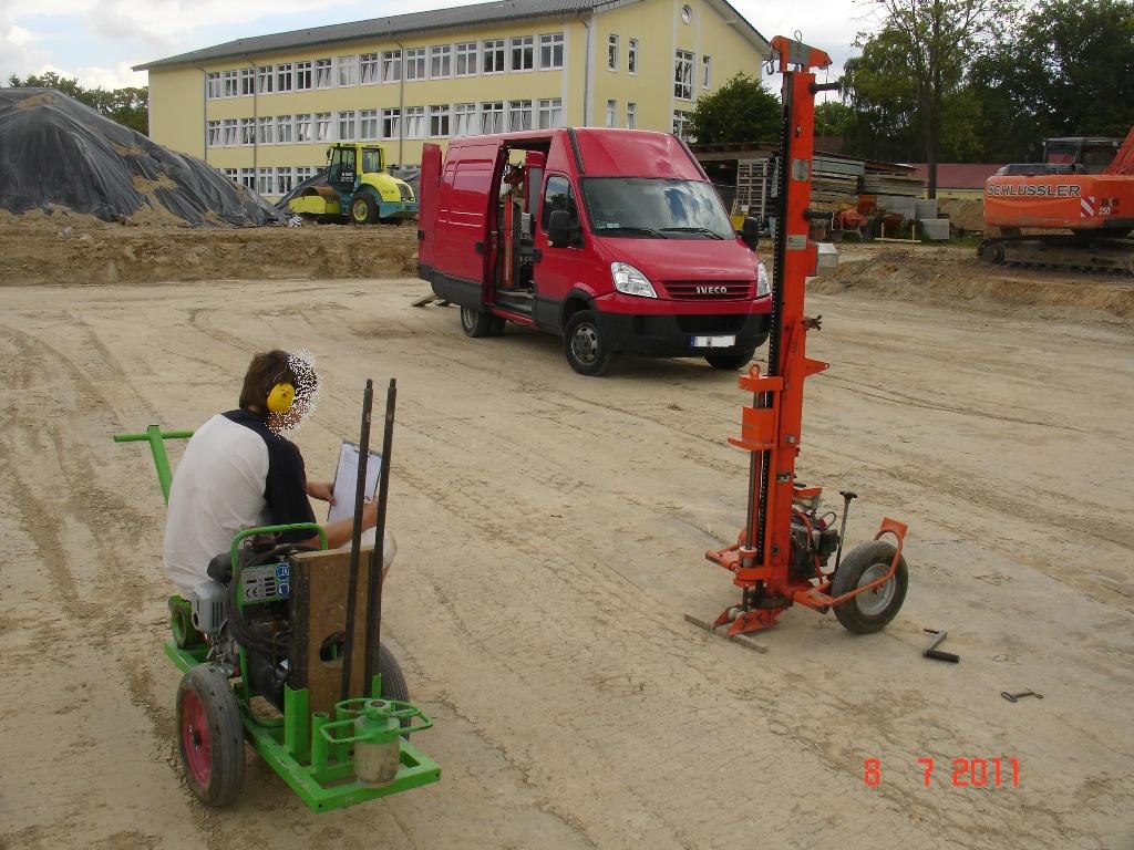

Nach rund einer Woche (Zwangs-)* Pause in Minden haben wir den Erfolg unserer Arbeit prüfen lassen.
*Der Boden musste ruhen und das Bindemittel brauchte Zeit, um zu reagieren.

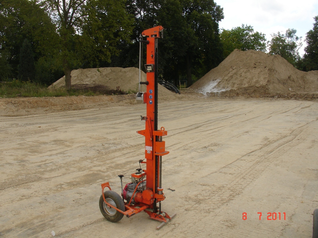

Das Gerät für Rammsondierungen - hiermit kann die Tragfähigkeit auch in größeren Tiefen nachgewiesen werden.
Der junge Mann musste schon viele Schläge zählen, der Boden hat sich sehr gut verfestigt.
Gezählt wird die Anzahl der Schläge pro 10 cm, teils waren über 40 Schläge erforderlich, um 10 cm tiefer zu kommen.

Der zweite Versuch fiel ebenfalls positiv aus.

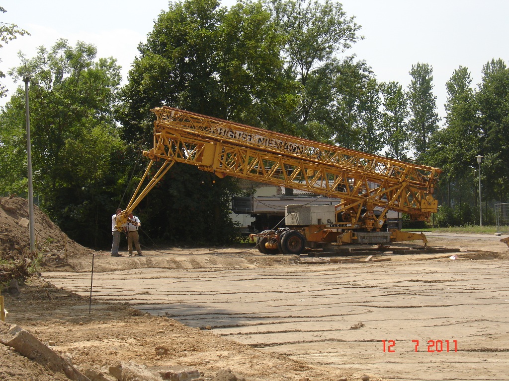

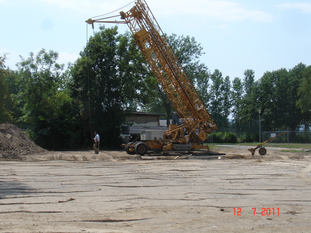

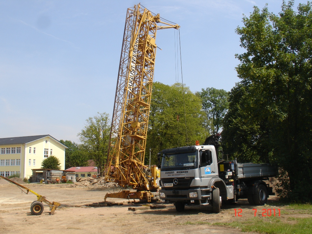

Der erste Baukran wurde aufgebaut
"Auf" geht´s

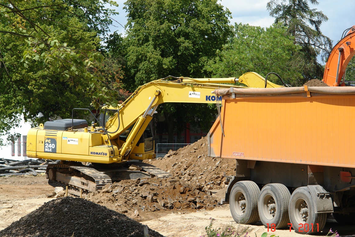

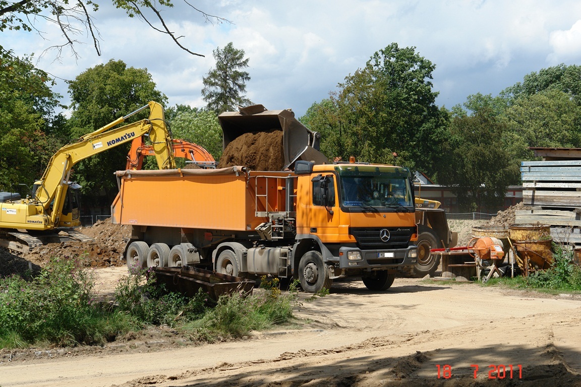

Heute wurde unter den Planen aufgeräumt...
...in der alten Packlage befanden sich "nicht gesundheitsfördernde Stoffe" blink.gif
