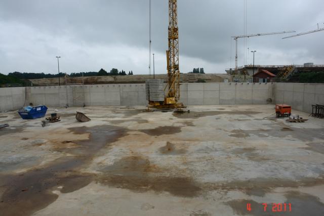

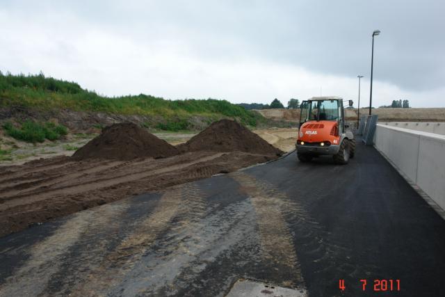

Am Rückhaltebecken an der A 33 - Oberboden eingebaut

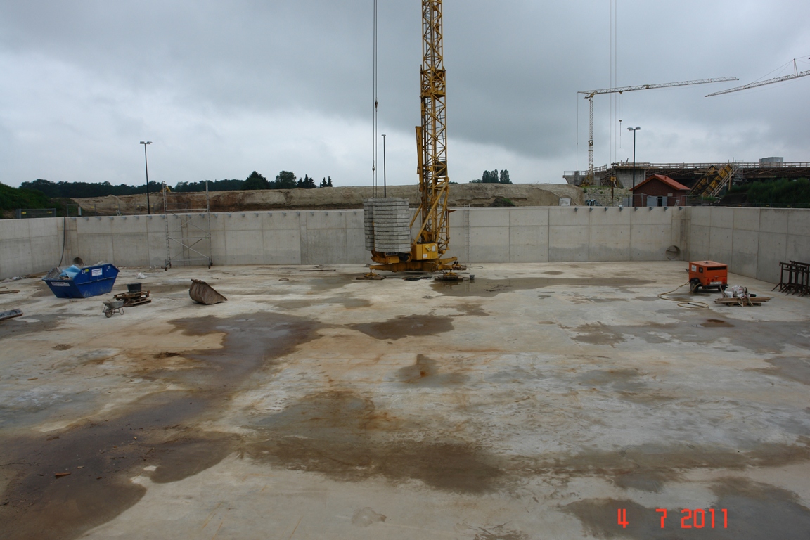

Der Betonbauer erledigt die Restarbeiten, das Becken ist fast aufgeräumt
