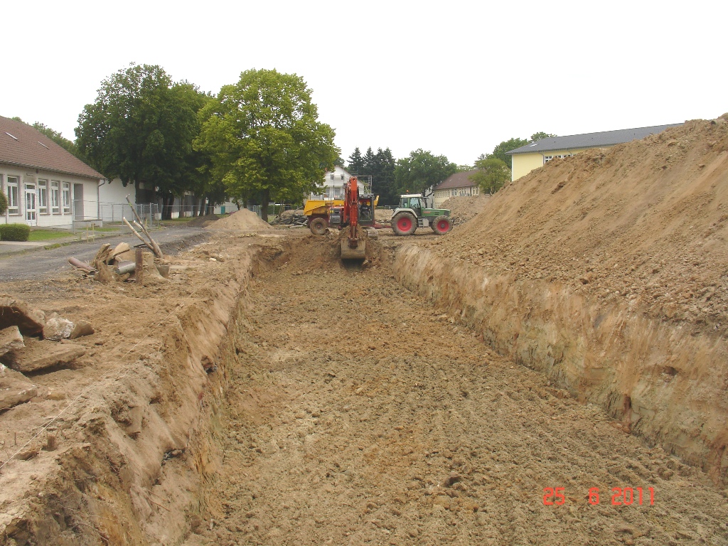

Schöne Fortsetzung, aber der Graben ist doch nicht 3 Meter Tief oder ??? Das sieht nach 1.5M aus und 4 M Breit.
Mfg Raddel
Mfg Raddel
Auf den Bildern lassen sich die Dimensionen nicht ganz so gut darstellen.
Gebaut wird eine Dreifach-Sporthalle, das Sportfeld selbst hat lt. Architekt 1.222 m². Hinzu kommen die Nebenräume (Gerätelager + Umkleide/Duschen, jeweils 3 mal und ein Technikraum für Heizung/Klima, die überbaute Fläche hat ebenfalls nach Aussage des Architekten rd. 2.200 m².
Wir bearbeiten 2 m (breiter) über das Gebäude hinaus, ergibt dann ca. 2.600 m² Baufläche.
Die Fundamentfüße der Stützen werden schon 2,75 m breit und stehen quer im Graben.
Schau dir auf diesem Bild den Bagger an - der ist 3 Meter breit und steht vom Aufnahmepunkt ca. 50 m entfernt.

Ja gut bei der Breite lässt sich das erkennen das das 7.5 Meter sind aber beim besten willen bei den Fotos erkenne ich keine 3 Meter Tiefe, aber wenn du sagst das sind 3 m dann wird das wohl so sein.
Mfg Raddel
..ich versuch mich auch nochmal an einer Erklärung:
In diesem Beitrag wird´s eigentlich schon beschrieben, auch wenn Tobias im Verlauf der letzten Posts scheinbar selbst ein bissl durcheinander gerät. wink.gif
1. Tragfähiger Boden steht ca. 3m unter Gelände-Oberkante an (..das wären dann die "3m", um die es hier wohl geht).
2. 30-40cm Boden werden bereits im Loch aufbereitet - bleiben ca. 2,60m bis 2,70m Tiefe.
3. Der Boden in der Grube ist sichtbar aufgelockert - bleiben (imho) noch ca. 2,50m übrig.
4. Jetzt nehmen wir noch unsere guten alten Bekannten (Perspektive, Schnaps & Papst) und eine Prise unebenes Gelände..
..und schon gibt´s keinen Grund mehr, die Aussagen in Frage zu stellen. whistling.gif
