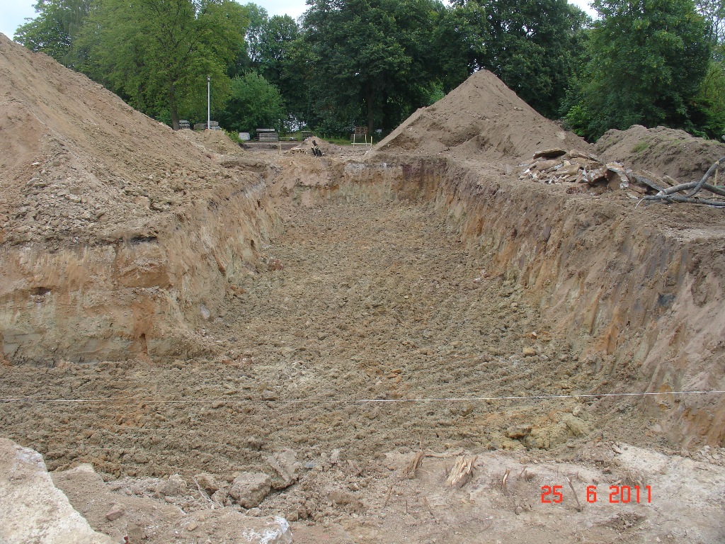

Dann setzen wir mal wieder hier an:
http://forum.bauforum24.biz/forum/index.ph...st&p=484763

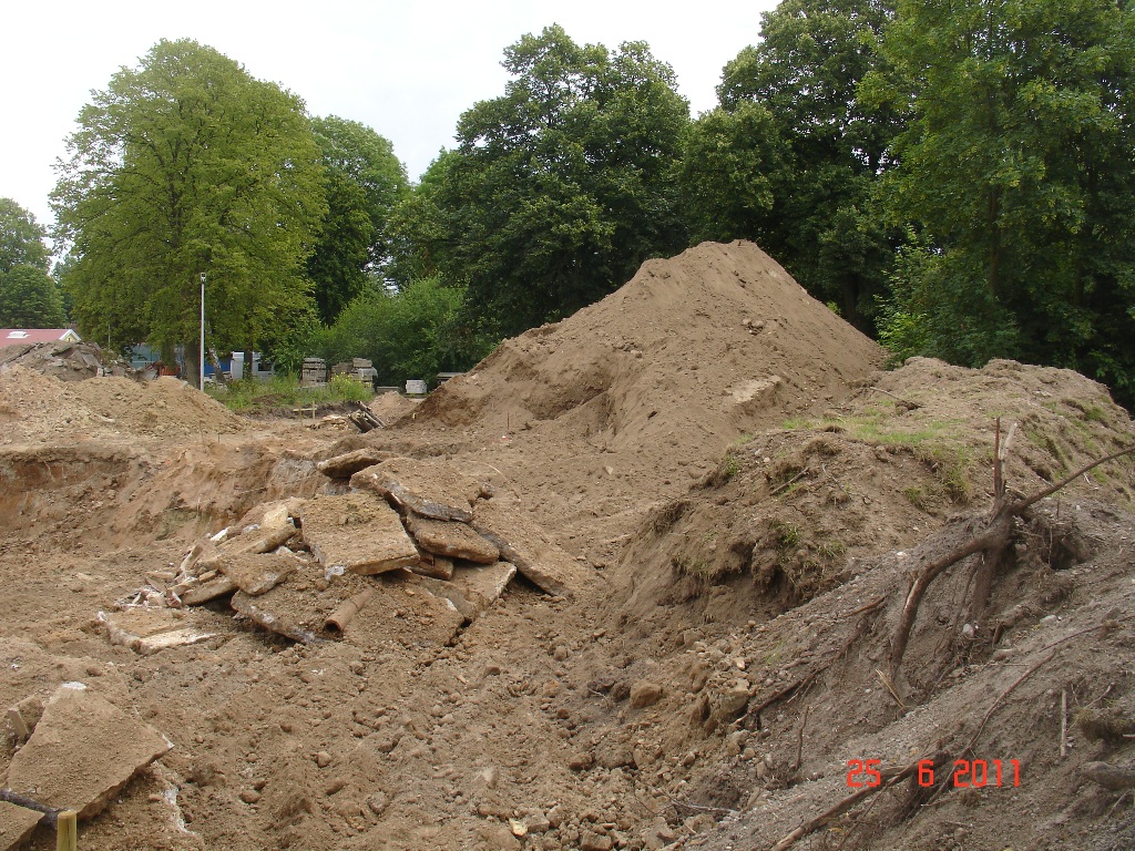

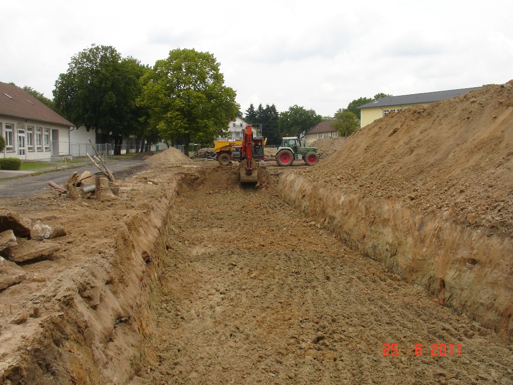

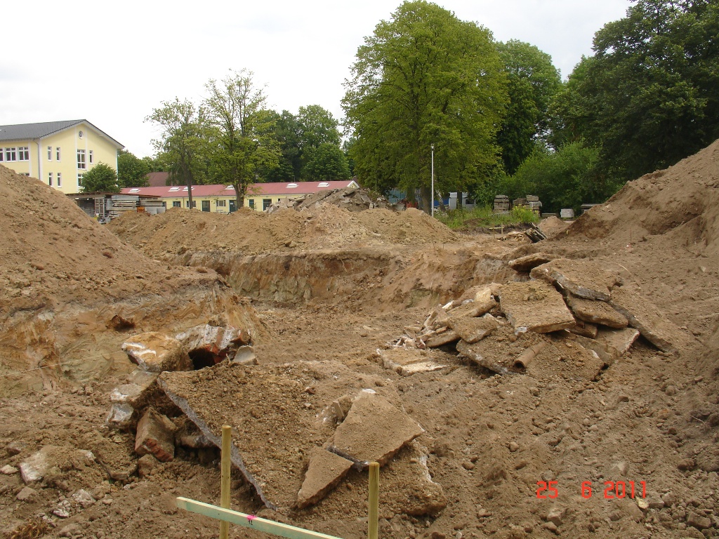

Unter den Stützenfundamenten wird aufgrund der Bodenverhältnisse eine Bodenverbesserung erforderlich. Die tragfähigen Kiessandschichten liegen ca. 3 m unter +/- 0 der neuen Sporthalle.
Wir haben vorgeschlagen, den vorhandenen Boden mit einem Kalk-Zementgemisch aufzubereiten, daher mussten vorab ca. 2.400 m³ Boden unter Berücksichtigung der Lastabtragung (=Breite der "Gräben") ausgeschachtet werden.
Es wurde so ausgeschachtet, das die letzte Lage Schluff ca. 30 bis 40 cm dick über dem Sandboden verbleibt und im Graben stabilisiert wird.
