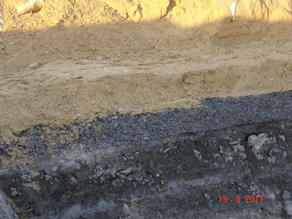

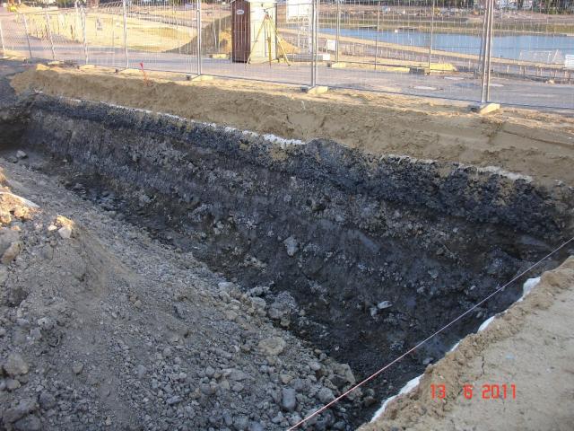

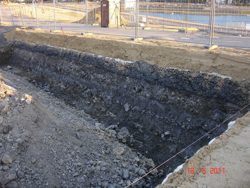

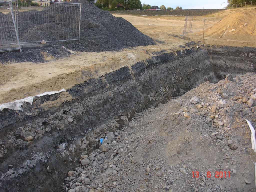

Der Schichtenaufbau, der im Zuge der Baugrubenverfüllung wieder hergestellt werden muß:
Oben vegetationsfähiger Füllboden, eine Art Kiessandgemisch, gut wasserdurchlässig, darunter ein Vlies zur Trennung des Füllbodens und der darunterliegenden Dränageschicht aus Natursteinschotter.
Durch diese Schicht soll das Oberflächenwasser letztendlich in den See gelangen.
Unter der Dränschicht folgt natürlicher, unbelasteter Boden, der Kölner würde sagen: Dreck!

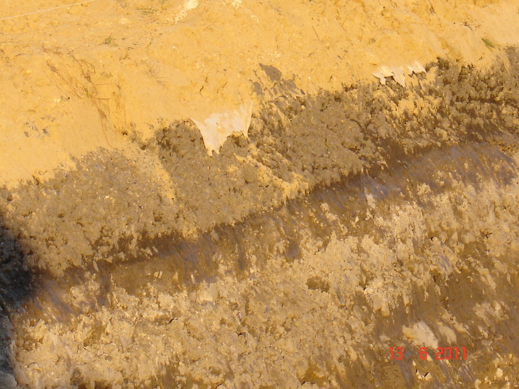

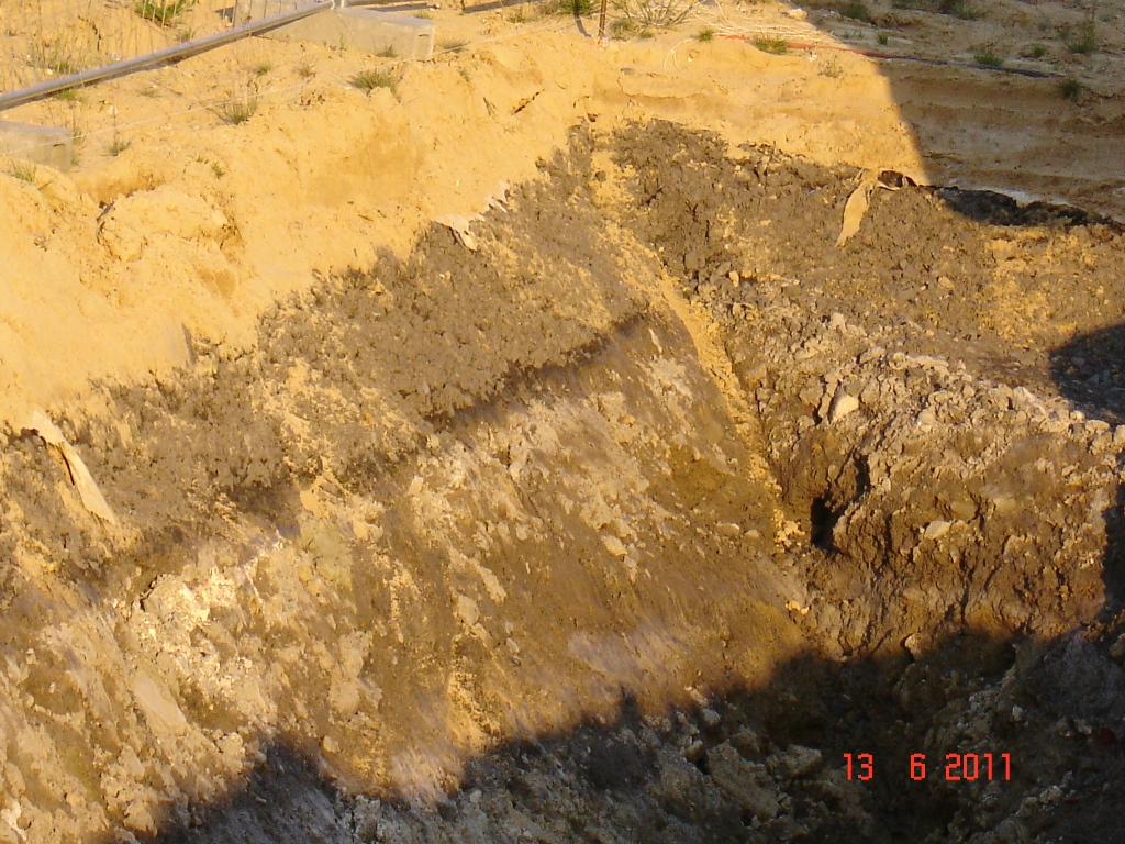

In der angeschnittenen Böschung lassen sich noch gut die Schütt- und Verdichtungslagen erkennen

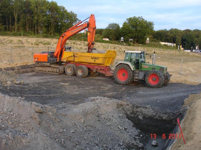

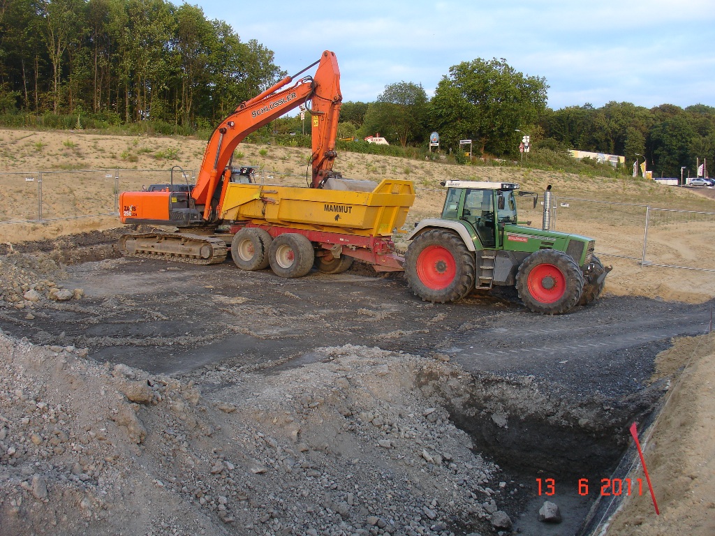

Im Hintergrund das zwischengelagerte Dränschicht- und Füllbodenmaterial - wurde natürlich noch ordentlich in Mieten aufgesetzt.
Ab einer gewissen Tiefe findet man > Z1.1 Material vor, das gesondert entsorgt werden muss.
PS: Grube ist bis auf das belastete Material "raus".

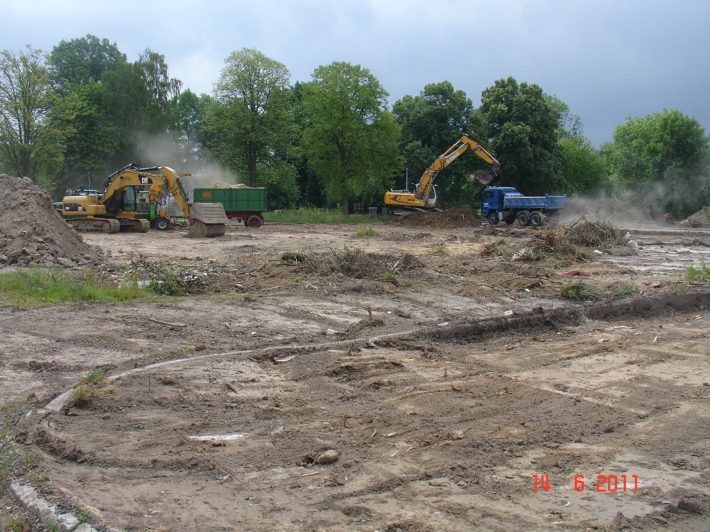

...aber dafür einige Bilder vom heutigen Tag:

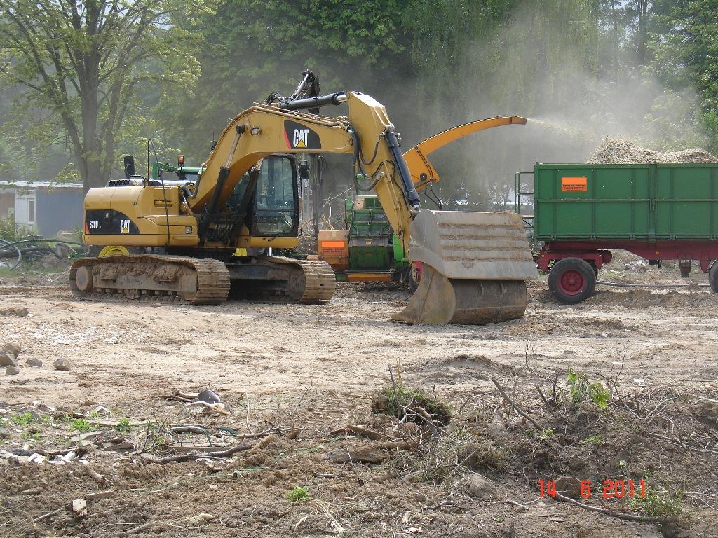

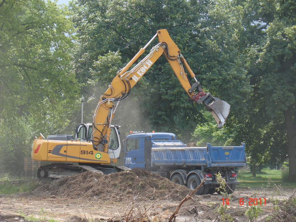

Der CAT steht nur im Wege rum - der wurde von der Grundstücksgesellschaft beauftragt, um Altlasten zurückzubauen.
Im Gegensatz zu uns haben die es aber nicht so eilig...

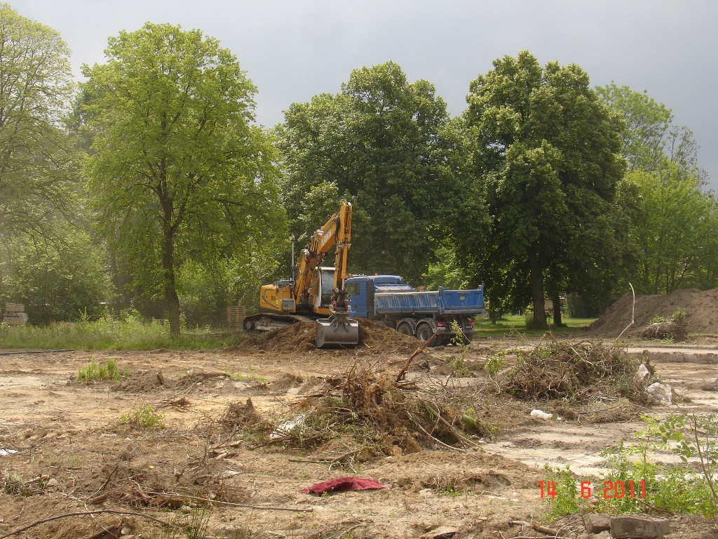

Zuerst wird mal das Baufeld in Schliff gebracht...
