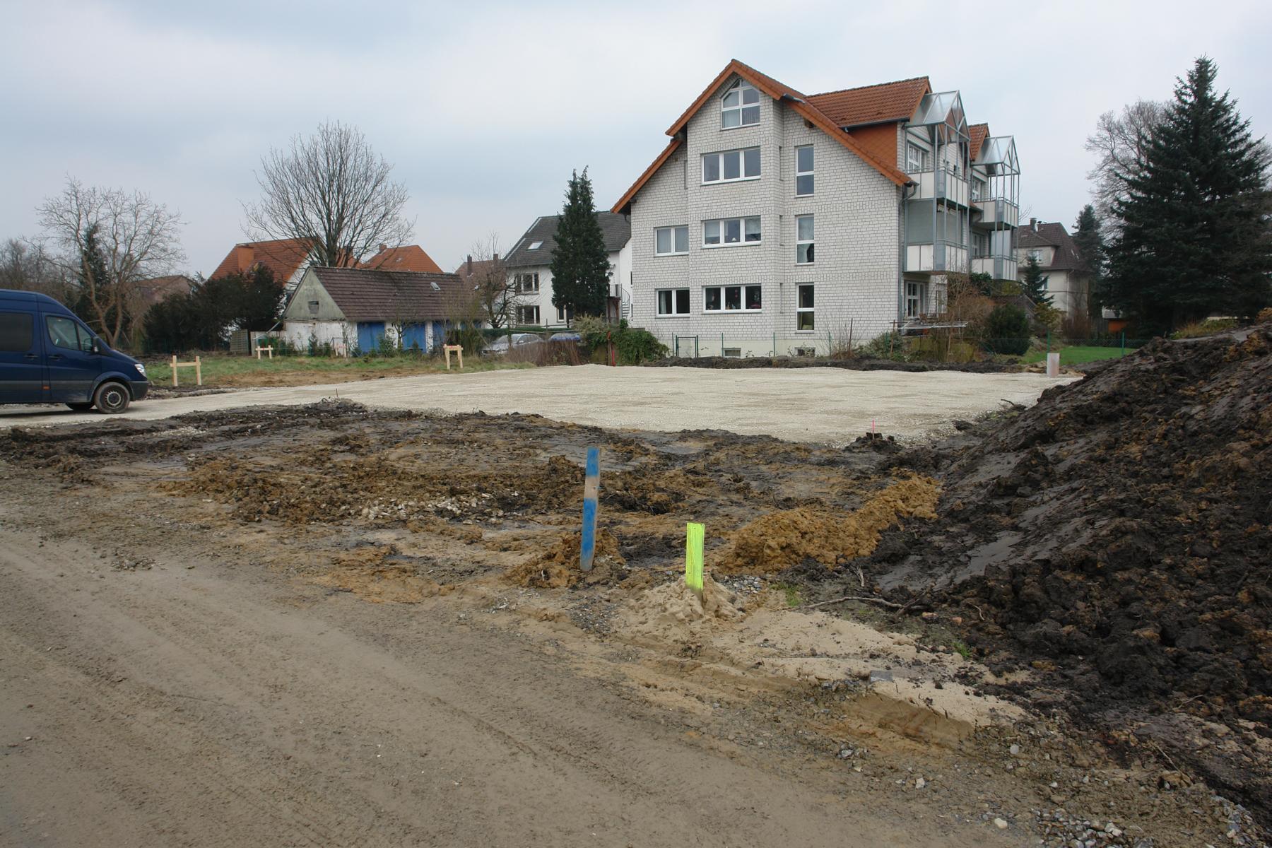

Endlich geht´s voran! :caterpillar2:
bearbeitet von ZX250

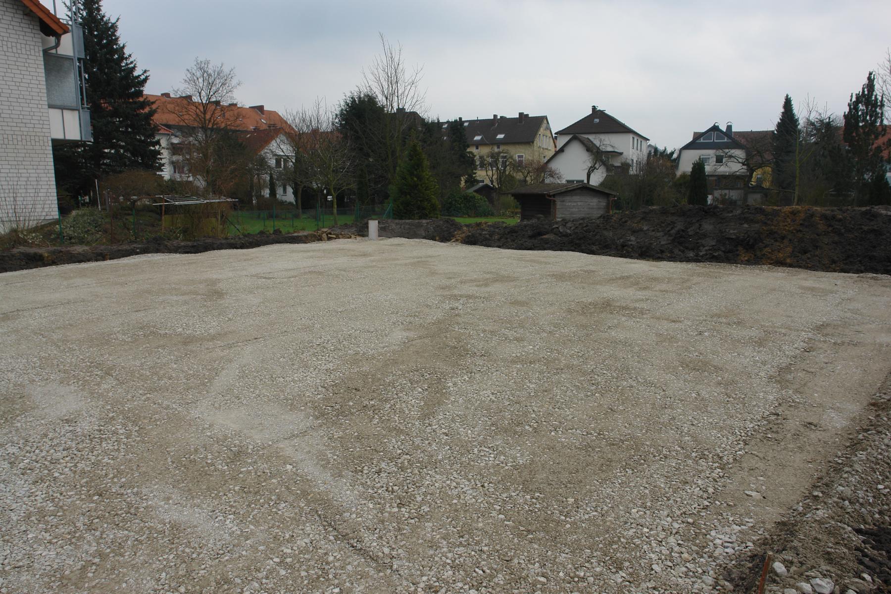

Der Baugrund (Schotterpolster) ist fertig, dazu wurden 680,0 t Schotter eingebaut
Hallo,
habt ihr da wirklich 1,5m Schotter eingebaut? Mit dem Baugrund ist man auch bestraft.

Nicht ganz 1,5 m, das Baufeld (Wohnhaus, Garage und Einfahrt) hat eine Fläche von ~ 300 m². Das Wohnhaus wird nicht ganz klein.
Der Boden, der abgefahren wurde, war so plastisch-wässerig, dass beim Bremsen Gefahr bestand, das er aus den Mulden schwappte. Auf den Deponien wurden Schlammlawinen erzeugt,  :caterpillar3: deshalb lehnte die Erste ein Geschäft dankend ab. :(

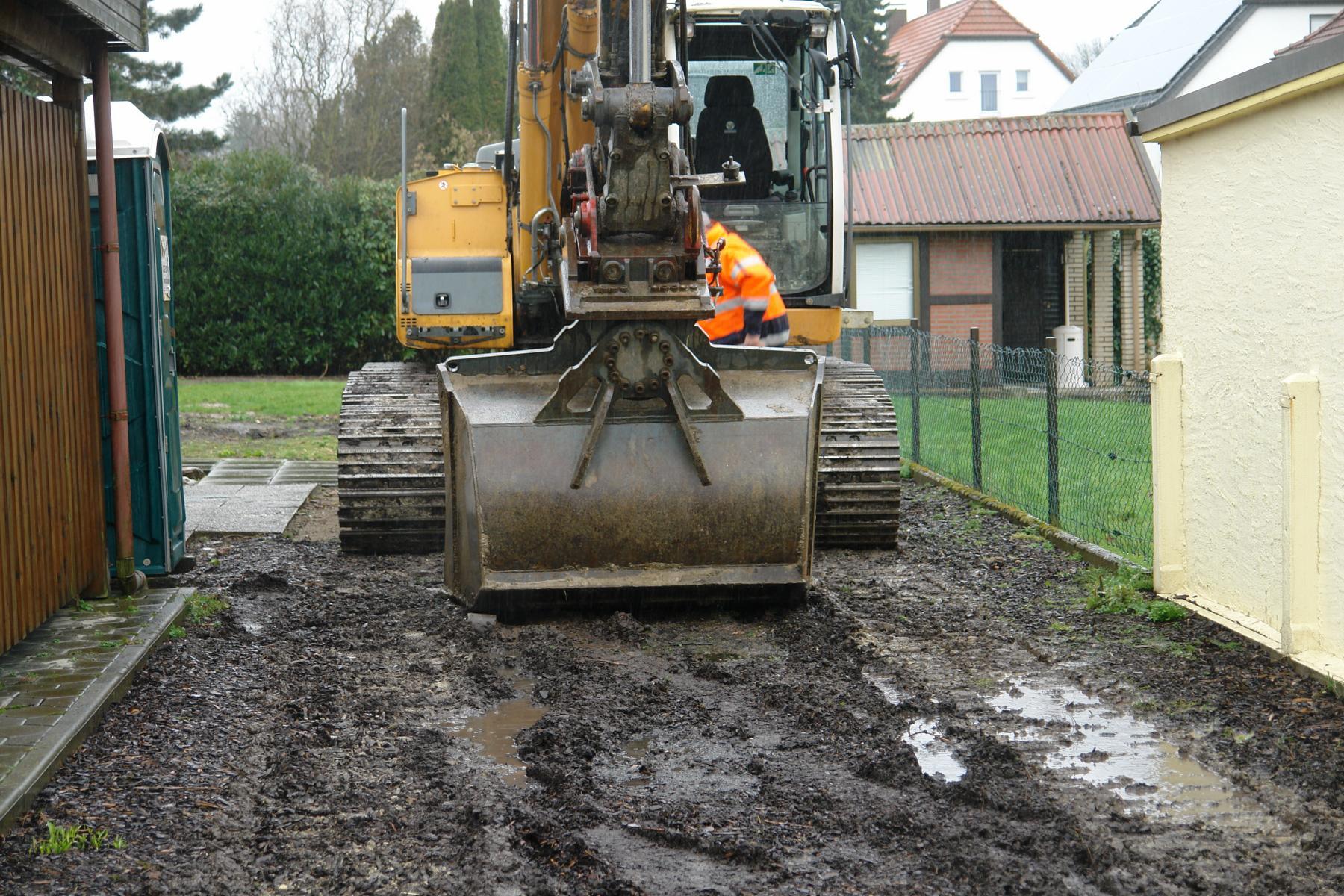

Sofort wird das nächste Schotterpolster in Angriff genommen - ich denke, morgen wird erst einmal Regenpause sein. :unsure:
