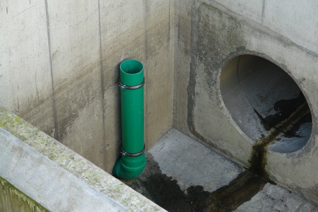

Den Auslauf der Dränagen haben wir temporär hochgelegt, damit die Schilfpflanzen im Wasser stehen.
OK-Rohr = 10 cm über der obersten Lage im Becken.

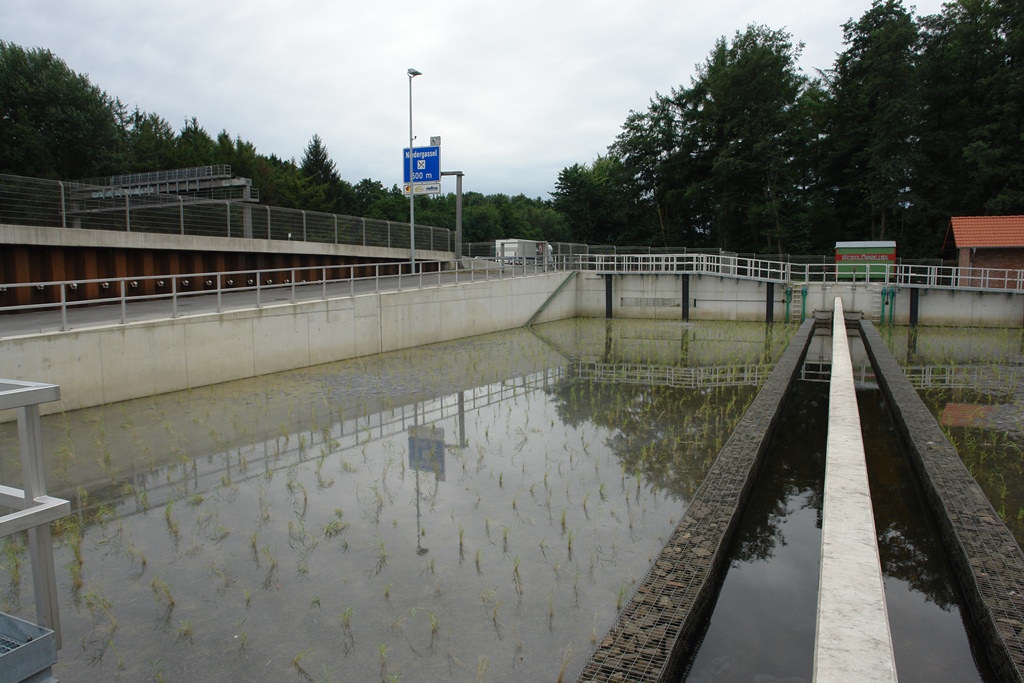

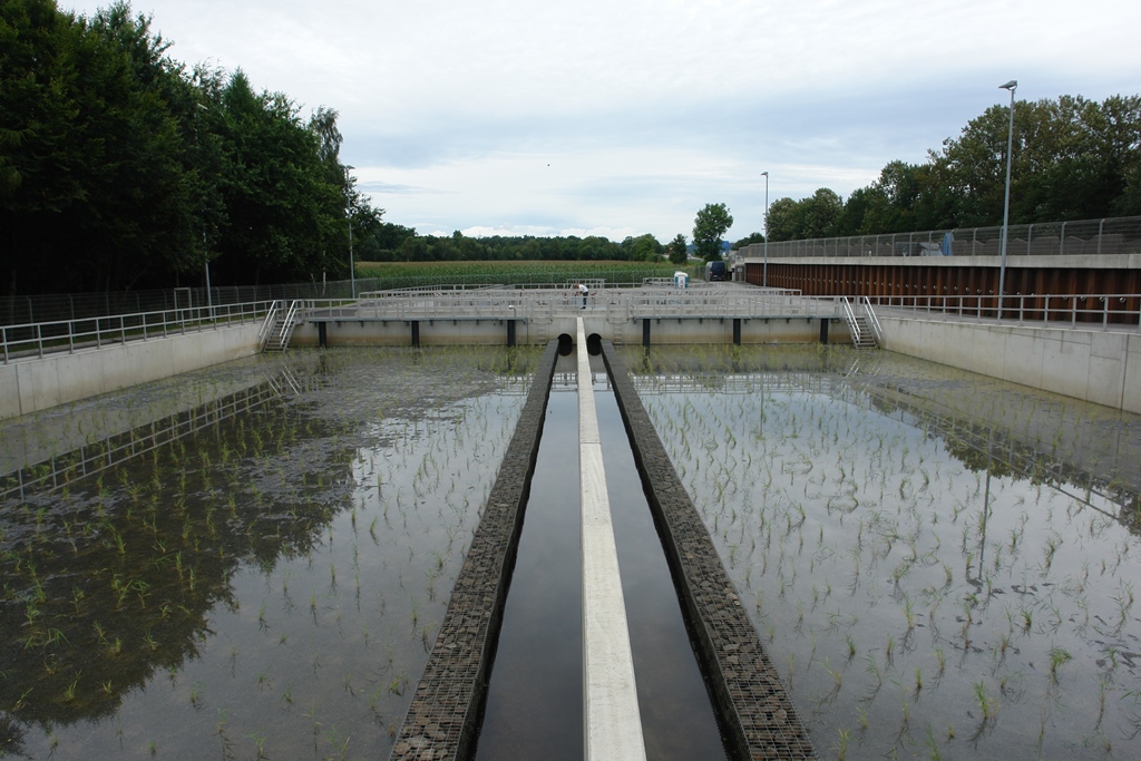

Moin moin,
So bleiben die Becken die nächsten 4-6 Wochen stehen, danach wird der Wasserspiegel um weitere 5 cm angehoben.

Achso, es gibt noch ein interessantes Detail - auch an die Kleinsten wurde gedacht.
Falls einmal Frosch & Co. ins Becken fallen, können die über den Amphibienaufstieg hinten links in der Ecke das Becken wieder verlassen. rolleyes.gif
Na hoffentlich ist der Fluchtweg auch ausgeschildert klatsch.gif klatsch.gif klatsch.gif
