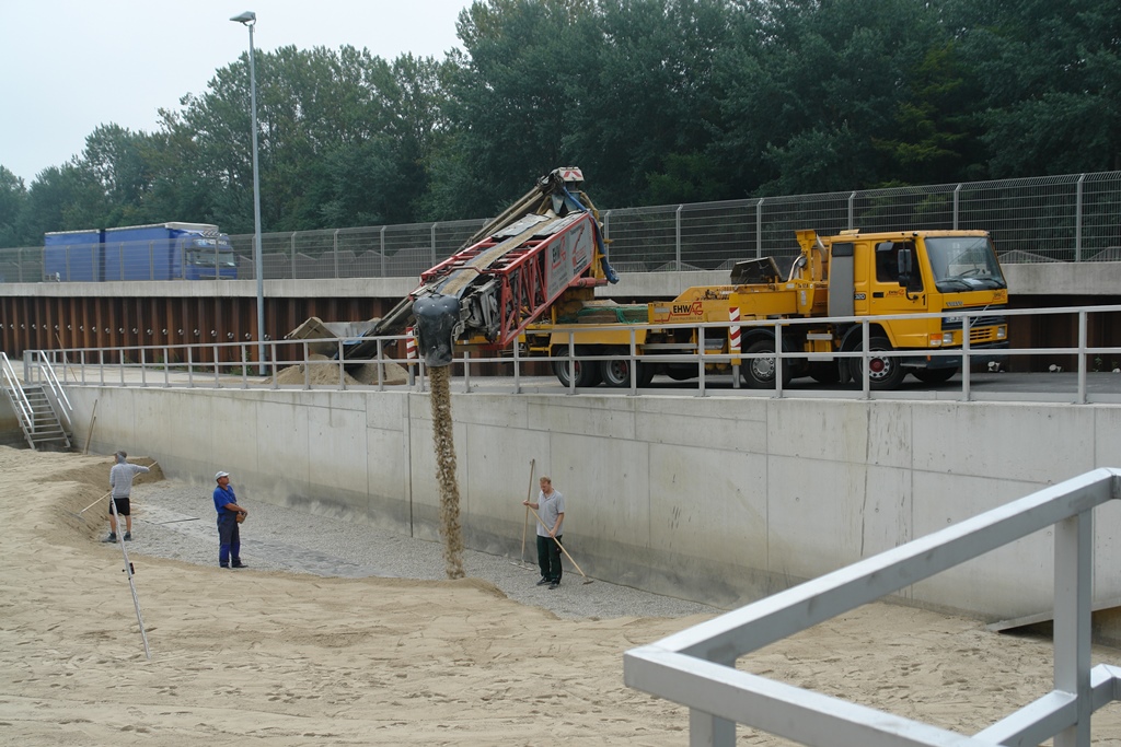

Nein, wir haben die 600 m³ nicht ganz erreicht, sind aber ganz nah dran. Das Wetter war uns nicht ganz wohl gesonnen, zuerst in den frühen Morgenstunden ein Gewitterschauer vom Feinsten, dann Sonne pur. Das Ganze ergab ein Klima wie nach einem Saunaaufguss. wacko.gif Und kein Lüftchen unten im Becken. huh.gif
Ein geübter Fahrer bekommt auf jeden Fall die 75 m³/Std. in den Trichter, allerdings darf er dann keinen Augenblick trödeln und muss sehr konzentriert und motiviert arbeiten. rolleyes.gif

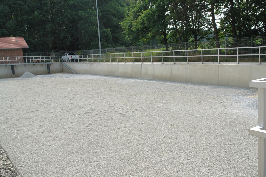

Diese kleine Fläche fehlte heute morgen noch
Leider fehlt etwas Filtersubstrat, da hat unser Lieferant einen falschen Umrechnungswert (m³/to) mitgeteilt.
Es muss nachgeliefert werden.

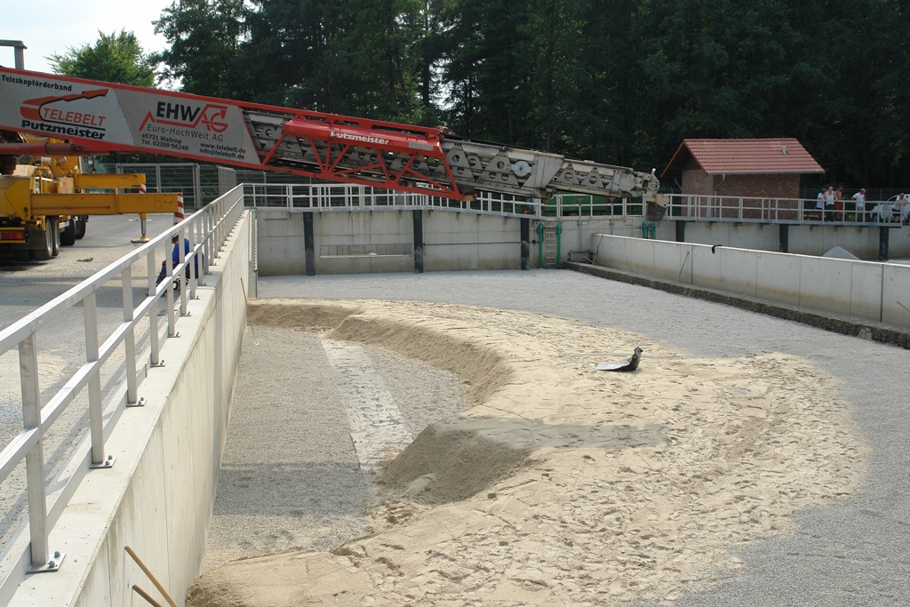

Die Carbonatdecklage ist ebenfalls fast fertig eingebaut, in den Ecken ist Handarbeit angesagt.

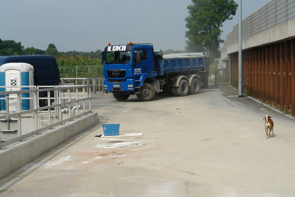

Nachschub eilt heran - vom Kalksplitt fehlte ebenfalls ein ganzer Zug.
bearbeitet von ZX250

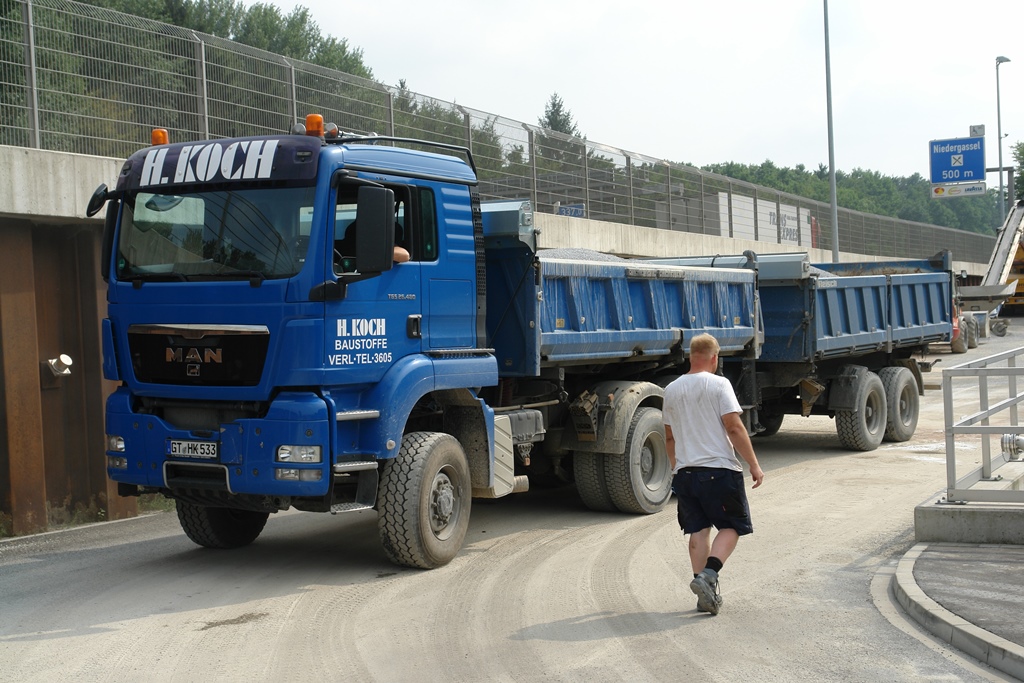

Fix, fix, sonst verdienen wir nix. Schnell zum Lader mit der Ladung, ...
Es soll Fahrer geben, die richtig gut rückwärts schieben können, und die sitzen alle auf den Fahrzeugen der Firma Koch. klatsch.gif

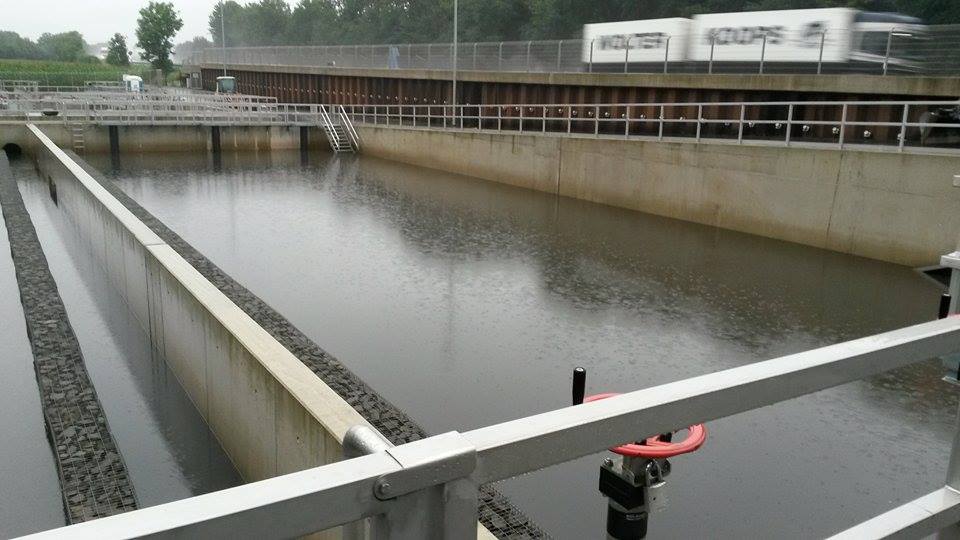

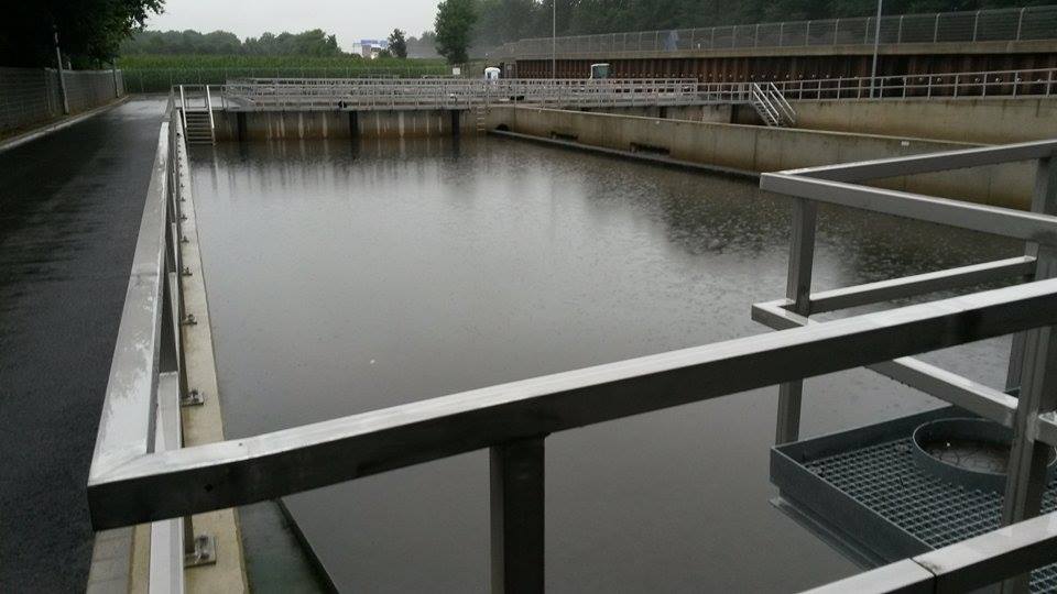

Das schöne Wetter ist vorbei - aber für uns ist der Regen gerade richtig gekommen.
Einmal sollte das aufgefüllt Becken überschwemmt und abgelassen werden, dadurch konnte sich das lose eingebrachte Filtermaterial setzen.
Kammer II
und Kammer I

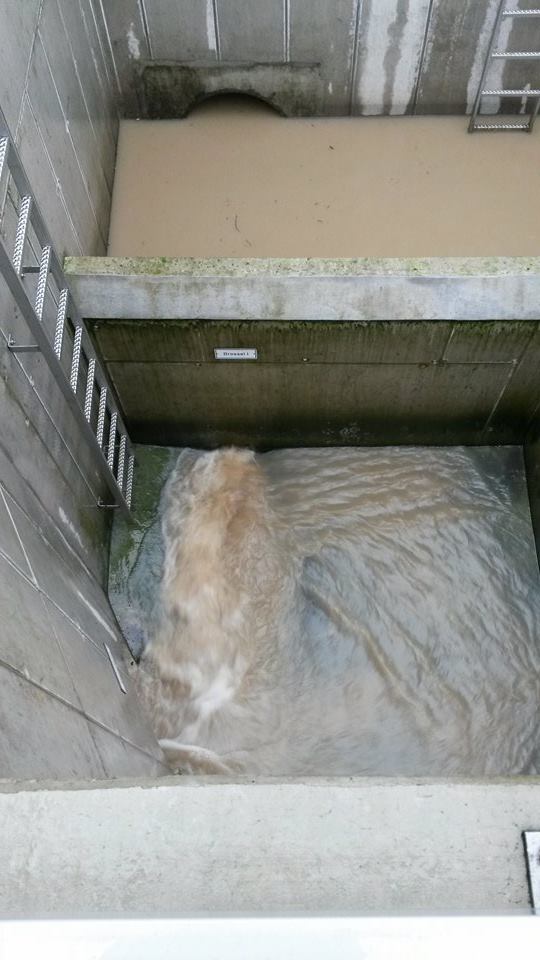

Das Wasser hat eine deutliche "Schwarzfärbung"
Im Auslauf ist es noch getrübt von den Auswaschungen aus der Filter- und der Dränschicht. Die Schwarzfärbung ist jedoch nicht mehr vorhanden. In einigen Wochen wird hier kristallklares Wasser in fast Trinkwasserqualität herauskommen.
