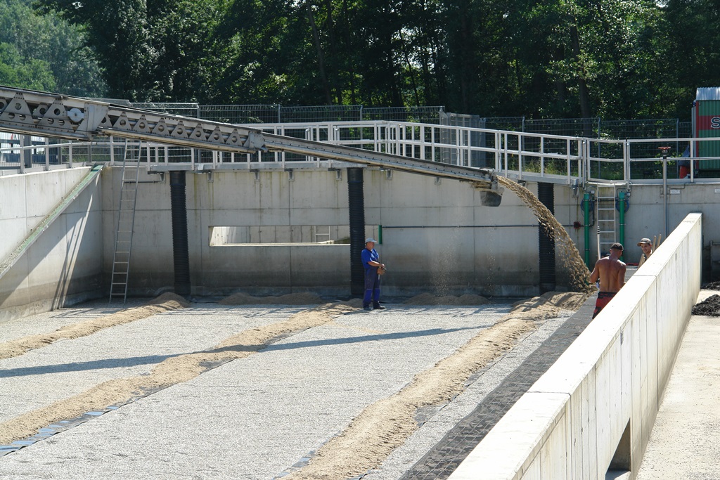

Und dann wieder volles Rohr bzw. Band
Zum Feierabend war das Zwischenlager komplett geräumt und ab morgen früh rollen wieder 4 Fahrzeuge, damit wir den Rest noch einbauen können.

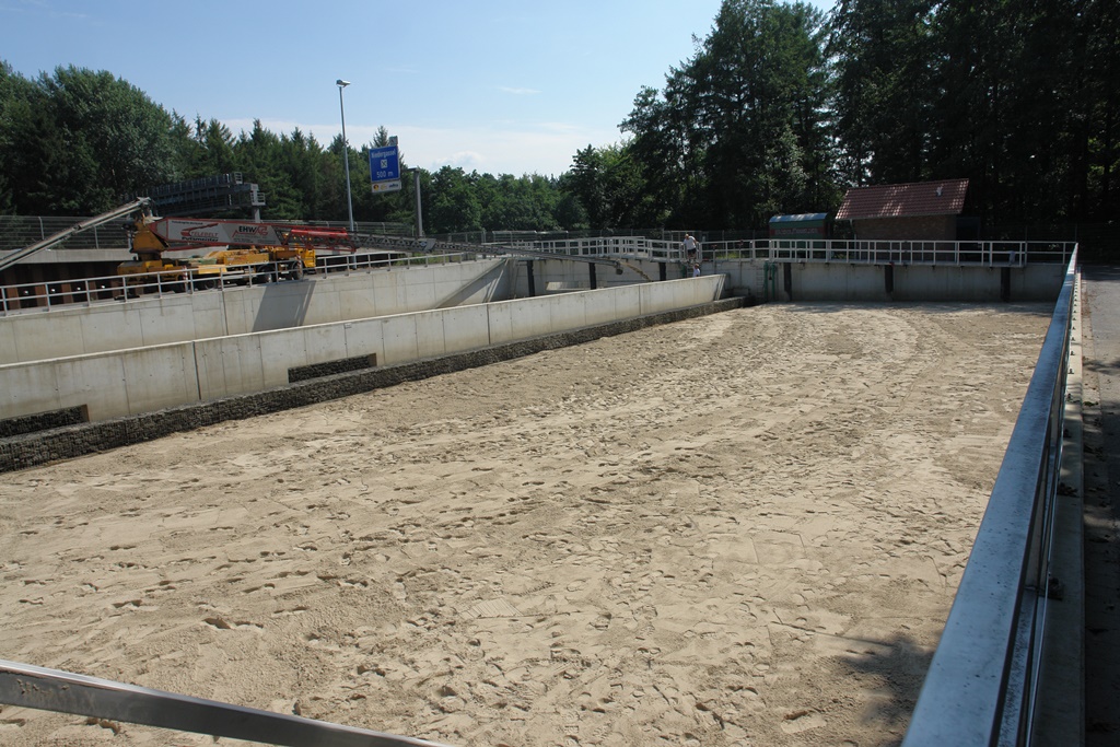

So sieht Becken II aus: Ein herrlicher Sandstrand
Morgen wird die letzte Schicht hier eingebaut: 5 cm Carbonat
Super Bilder Tobi ! Danke für die Infos . Vor allem mal was neues . Hab ich so noch nicht gekannt. Aber mal 2 Fragen. 1. ist das Rohkies oder Waschkies . 2. Was ist das für Karbonat , und zu was ?

also ohne mist, wenn der seine Bahnen zieht, bin ich fast Arbeitslos. Die ecken müssen viel mit Hand gemacht werden und die Höhen kontrollieren. Ansonsten geht der gut aufs Maß, was auch dem Bediener geschuldet ist.
1. Die Kies ist gewaschen, also absolut sauber mit einer gleichbleibenden und fremdüberwachten Körnungslinie.
2. Die Karbonatschicht besteht aus Kalksteinsplitt 2-8 mm. Der Karbonatgehalt wurde nachgewiesen und wurde mit > 80% CACO3 vorgegeben. Zu was es dient, werde ich noch einmal genau nachfragen, eine Vermutung habe ich allerdings schon. Aber bevor ich was falsches schreibe, bitte noch etwas Geduld.
