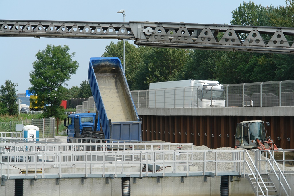

Und der nächste Sattel kippt ab

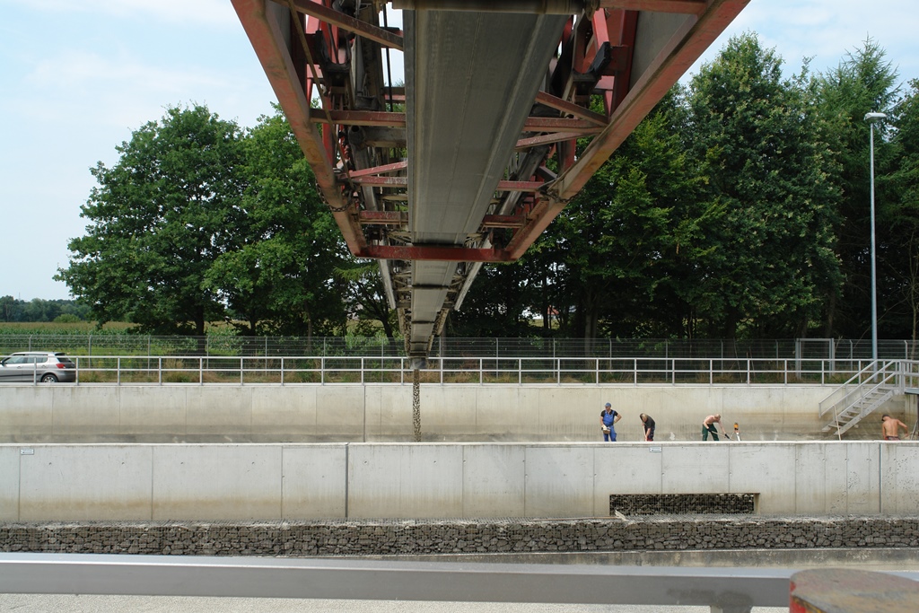

Blick unter das Band

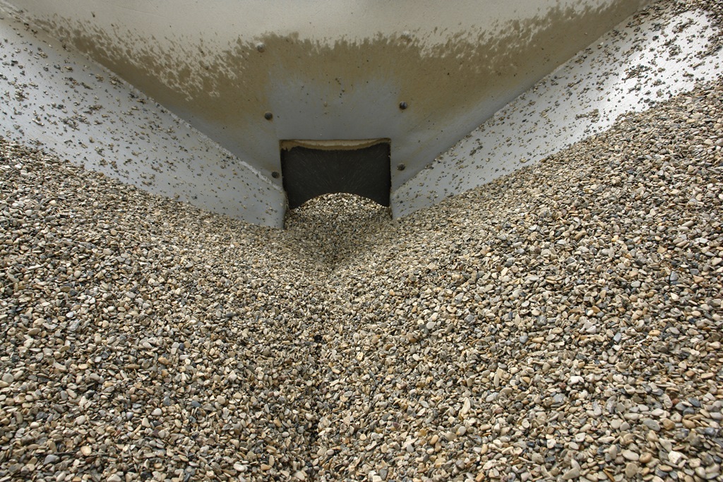

Blick in den Trichter (nicht sichtbar, der Trichter hat einen Außenvibrator, das Material fließt sauber und schnell auf das Band)
Kiesfilterschicht 2-8 mm - Lippekies aus der Region

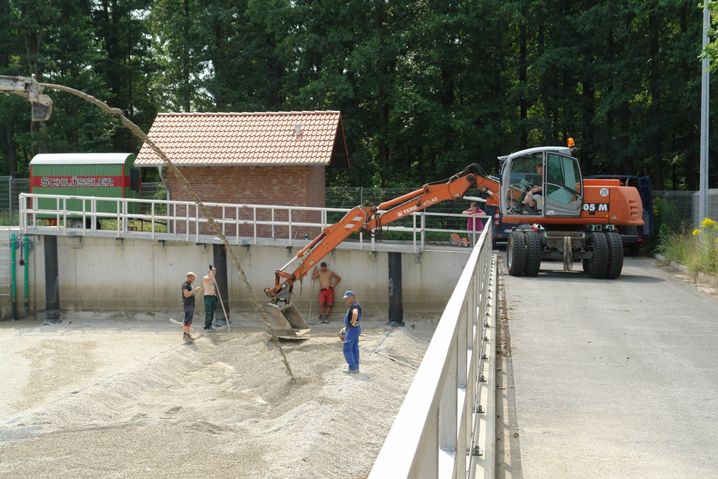

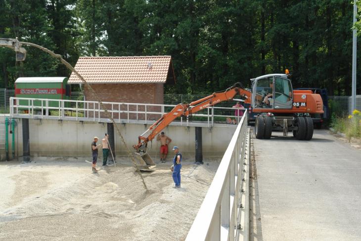

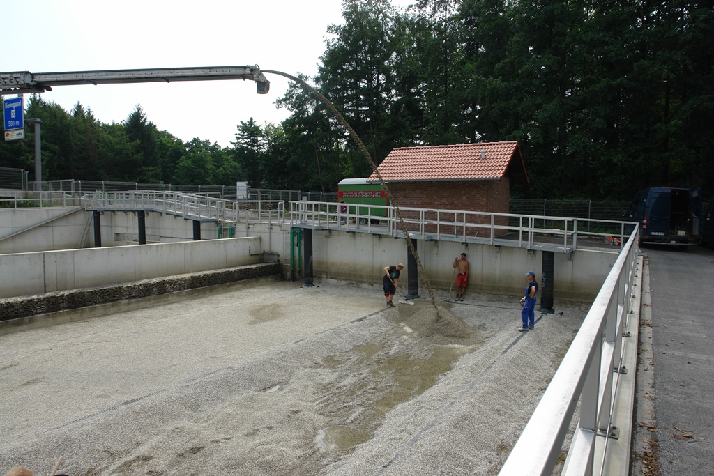

dann kam Unterstützung von oben
und so war bis 16.00 Uhr die erste Schicht vollständig eingebaut

Aber ehrlich morgen ca. 600 qm einbauen ? eusa_think.gif Bei 70 qm Leistung die Stunde ? eusa_think.gif
Dann drücke ich die Daumen das Ihr das hin bekommt! Wetter soll ja etwas kühler für morgen werden
