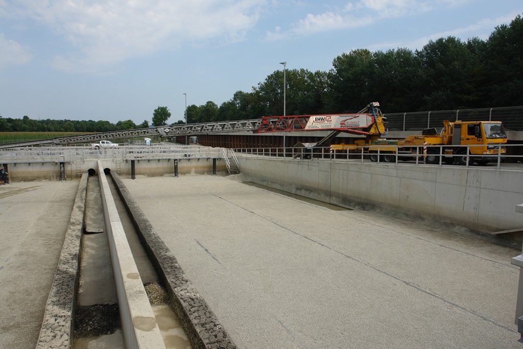

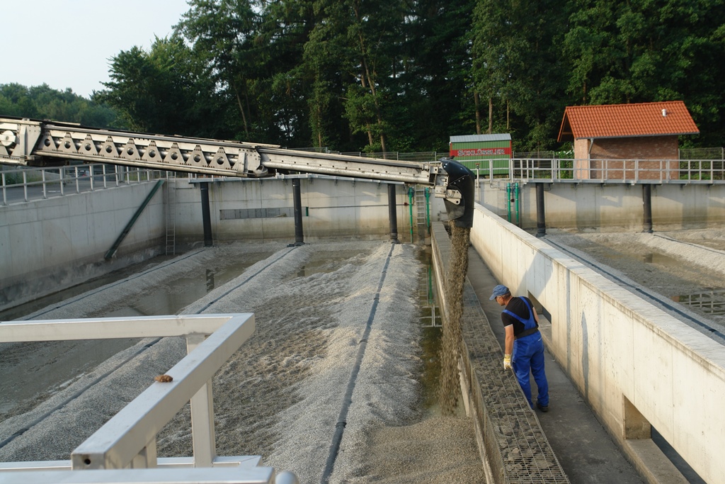

Das befüllen ist ein Kinderspiel, sehr guter Fahrer auf dem Telebelt. Nur die Jungs an den Harken haben tüchtig geschwitzt.
Heute haben wir rd. 250 m³ Filterkies eingebaut und rund 1.200 m² Planum angelegt.
Vielleicht schaffen wir morgen die 610 m³ Filtersubstrat komplett, natürlich darf es nicht zu warm sein.
Insgesamt sind es rund 1.000 m³, die eingebracht werden sollen. Als letztes kommt oben eine dünne Carbonatdecklage rüber. Dann wird das ganze Teil geflutet und bepflanzt.

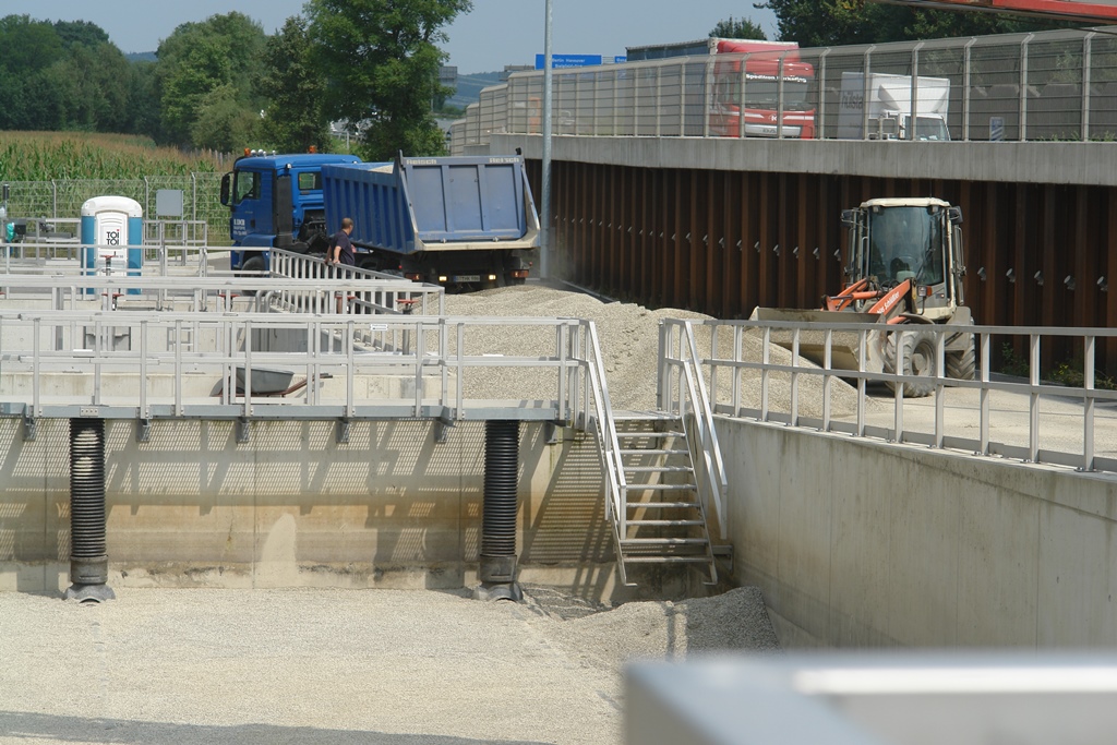

Im Zwischenlager liegen schon über 600 Tonnen Filtersubstrat, die morgen mittels Dreiachser in die Baustelle verfahren werden. Zudem laufen noch drei weitere Züge und bringen unermüdlich Material ran. bearbeitet von ZX250

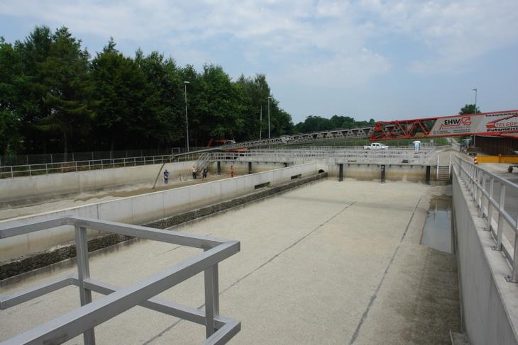

Der Nachschub lief wirklich gut

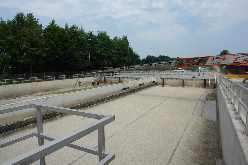

Bis Mittag war das erste Becken bis auf den Bereich, den der Telebelt nicht erreichen konnte, verfüllt und planiert.
Das zweite Becken war ebenfalls fast geschafft, bevor es in die Pause (gegen 13.30 Uhr) ging.
