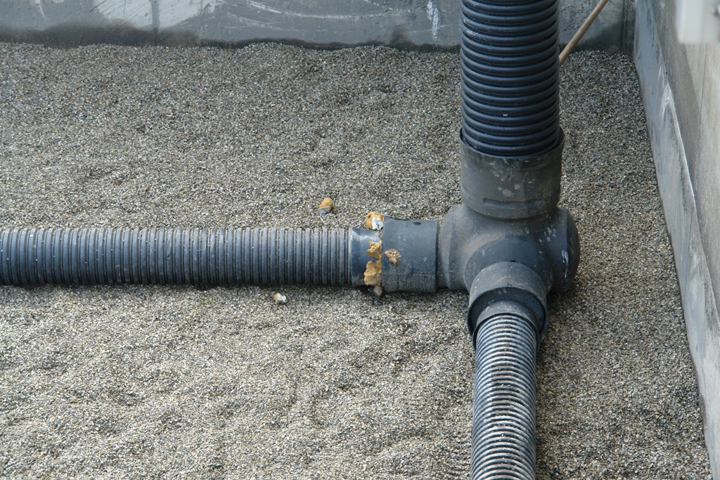

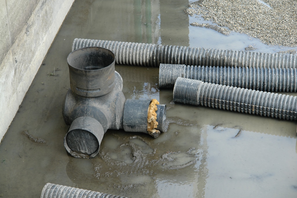

Fusch am Bau: Scheinbar fehlten der Vorgängerfirma die Reduzierstücke - schnell hatte man eine Idee und die Rohre wurden kurzerhand eingeschäumt wacko.gif Also geht es Montag morgen zuerst nach Bückeburg zur "Fränkischen", um die passen Formteile zu beschaffen.

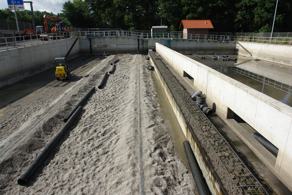

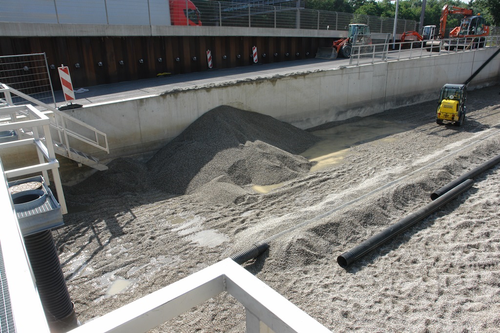

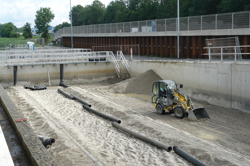

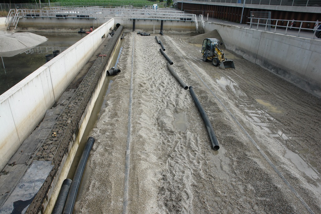

Aufgrund vieler Abstimmungen schreiten die Arbeiten nur langsam voran. Das linke (2.) Becken läuft dann aber besser.
bearbeitet von ZX250

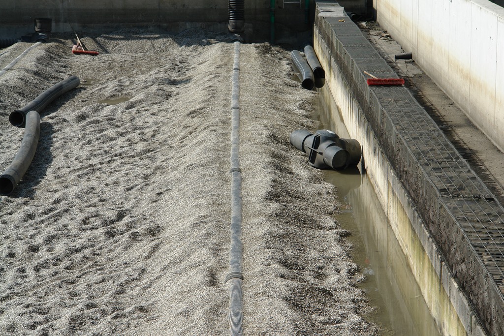

Die Zwischenräume werden später 1 bis 2 cm über Rohrscheitel mit Kies aufgefüllt
Diese Retensionsbodenfilter haben einen sehr hohen Wirkungsgrad. Das Oberflächenwasser von Straßenoberflächen wie hier von der BAB A 2 ist mit vielen negativen Stoffen belastet - Ruß, Öle, Bremsstaub, Reifenabrieb usw.
Durch Retensionsfilter und dem vorgeschalteten Ölabscheider mit Absetzbecken kann dann das Wasser gereinigt bedenkenlos in den Vorfluter eingeleitet werden.
In Remscheid waren wir schon vor vielen Jahren beim Bau des ersten Prototyps mit Hochschulbegleitung aus Hannover involviert - das gereinigte Oberflächenwasser von der BAB A 1 hat eine weitaus höhere Qualität als der Vorfluter, in den es eingeleitet wird.
So bleibt zu hoffen, dass zum Wohle unserer Natur der Bau von diesen Filtern voranschreitet. bearbeitet von ZX250
Das sieht ja mal interessant aus, wie sie die Rohre verbunden haben, man muss halt nur erfinderisch sein biggrin.gif dann klappt auch der Anschluss ohne passende Formstücke whistling.gif
