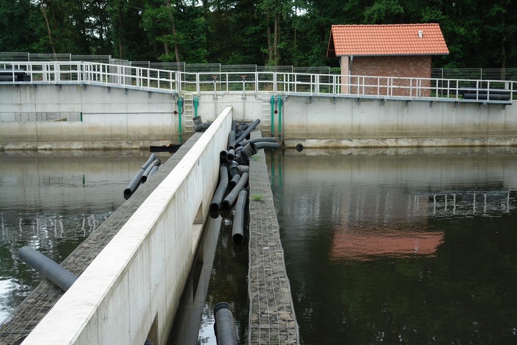

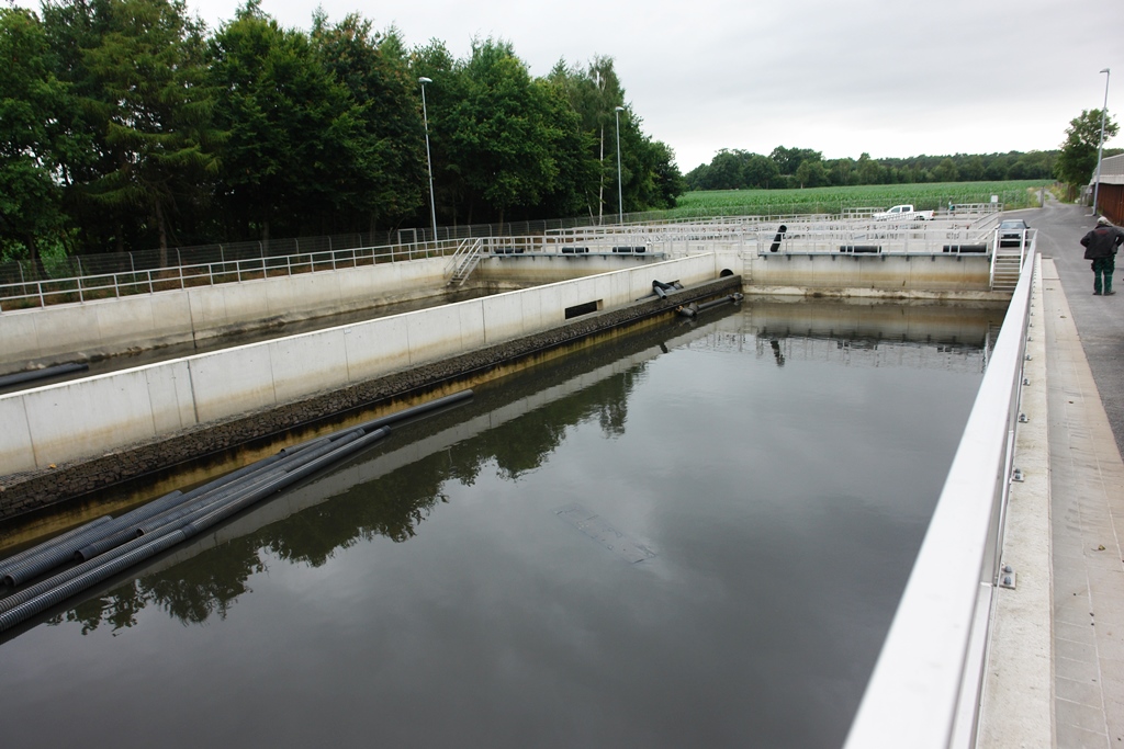

Einbau eines Retensionsfilterbodens in einer Regenwasserbehandlungsanlage
Das Becken ist außer Betrieb und es hat sich Wasser auf der Sohle gesammelt

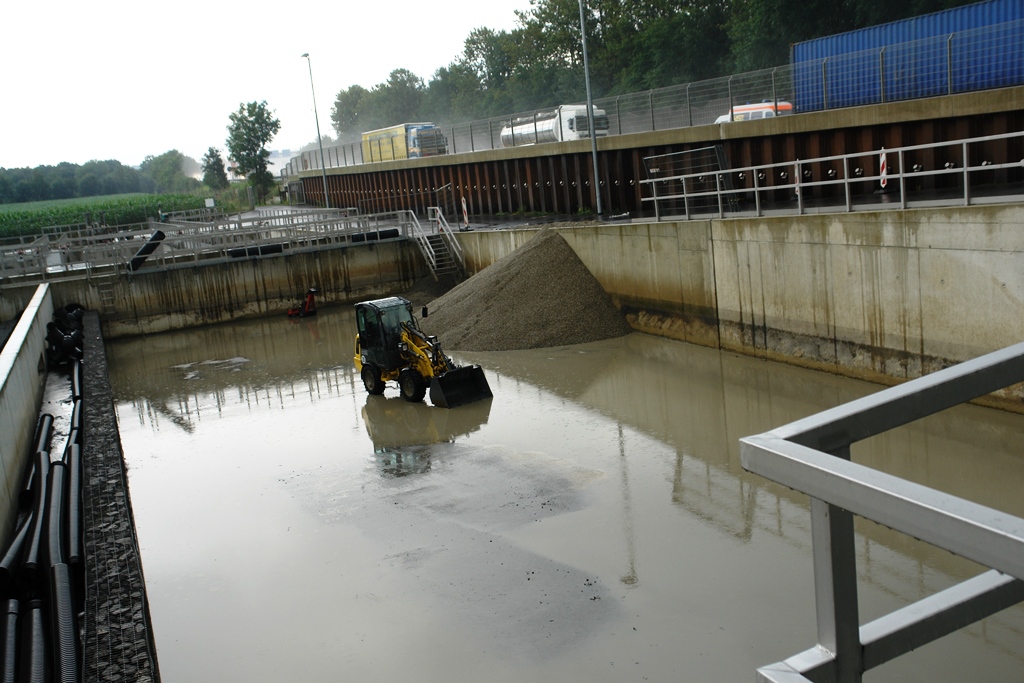

Erste Schritte: Reinigen der Beckensohle, Einbau der Sickerleitungen in der Feinkiesschicht 2-8 mm
