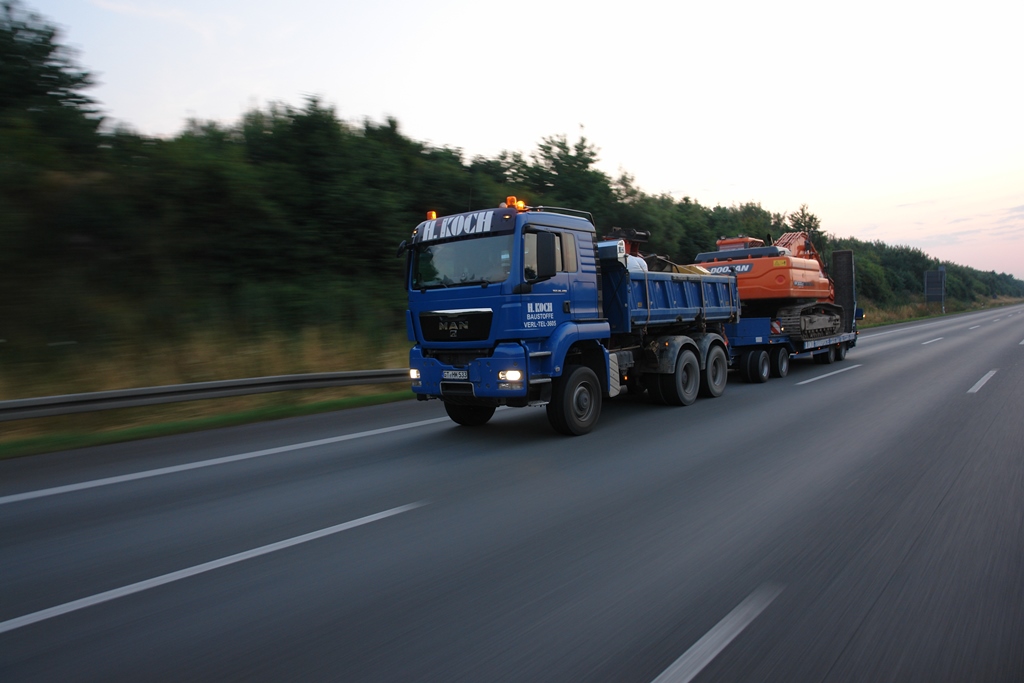

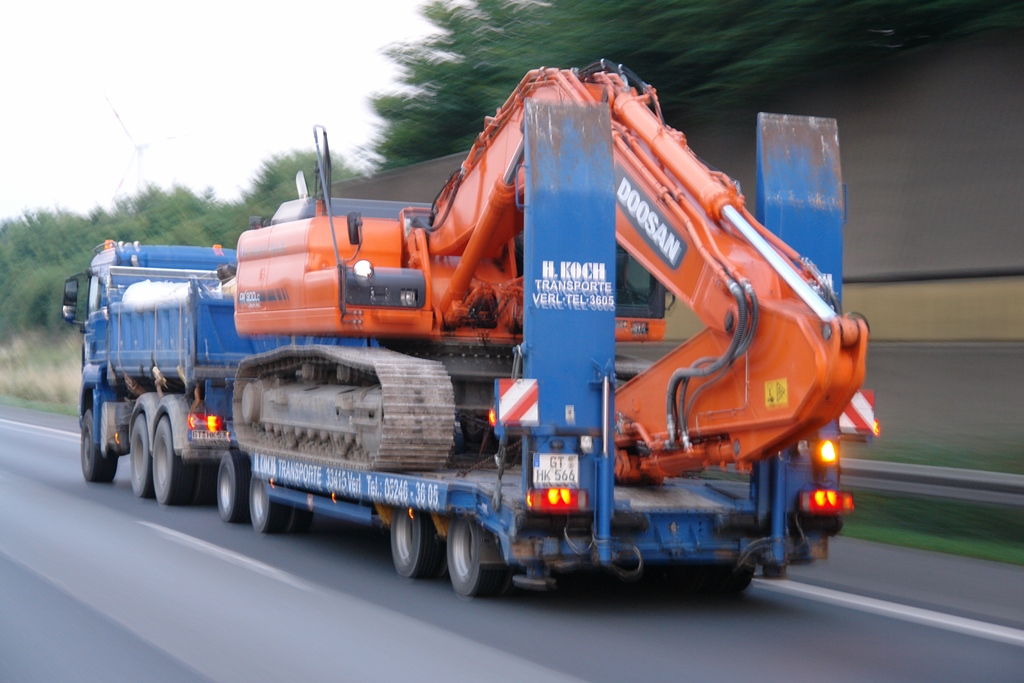

Die Hitze bringt uns um - vorgestern waren es gute 36 Grad, jetzt aktuell schon wieder 35,2 Grad. Kaum auszuhalten. Deshalb und wegen des LKW-Ferienfahrverbotes sind wir heue morgen um 3.30 Uhr gestartet. Zuerst LKW beladen mit allem, was wir brauchen, dann den Bagger auf den Anhänger und los gings Richtung Ruhrgebiet.
Hier gegen 5.oo Uhr - leider noch zu dunkel, um richtige Bilder zu machen.

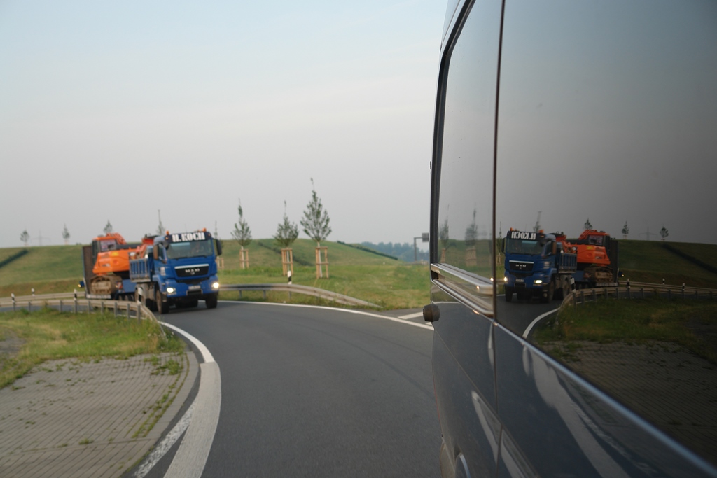

Kamener Kreuz - Richtung A 1 Bremen

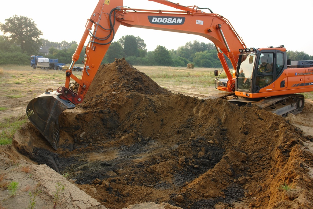

Eine Baugrubenverfüllung aus dem vergangenen Jahr wollte einfach nicht "stehen" - ein Fall für den ALLU-Separator biggrin.gif
bearbeitet von ZX250

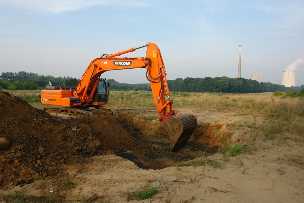

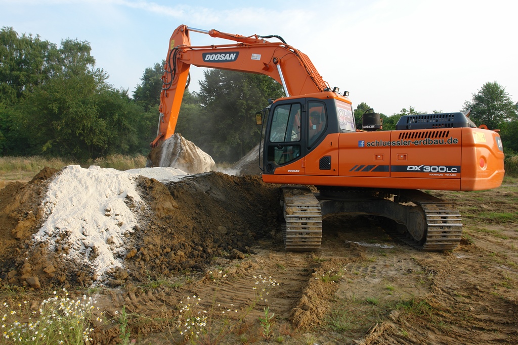

Also erst mal den Boden wieder raussetzen ...

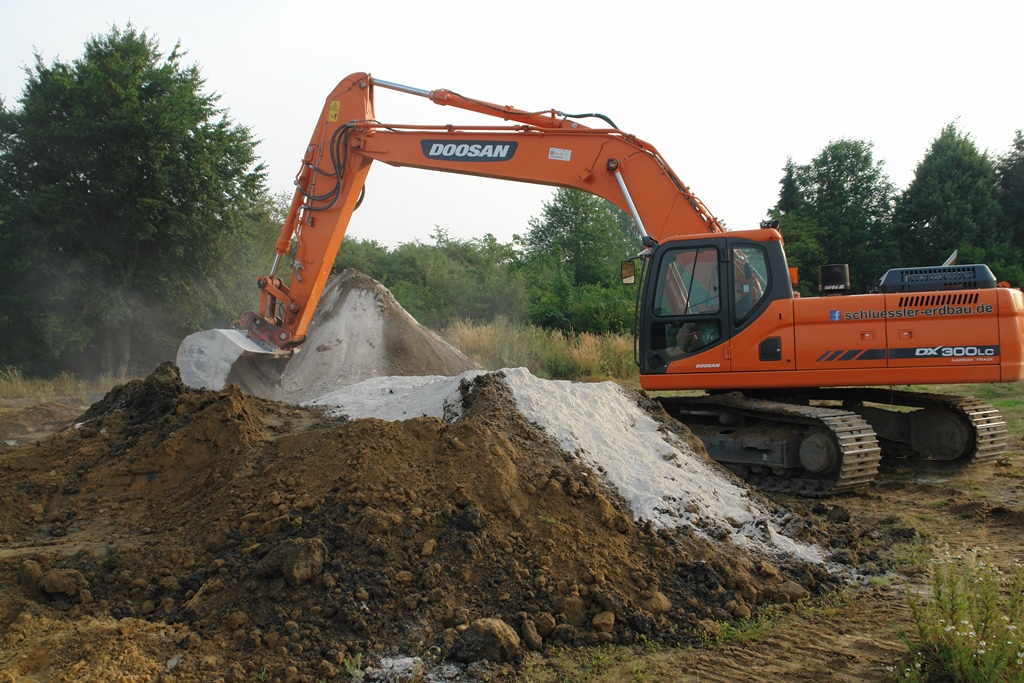

...dann ganz vorsichtig den Branntkalk untermischen ...

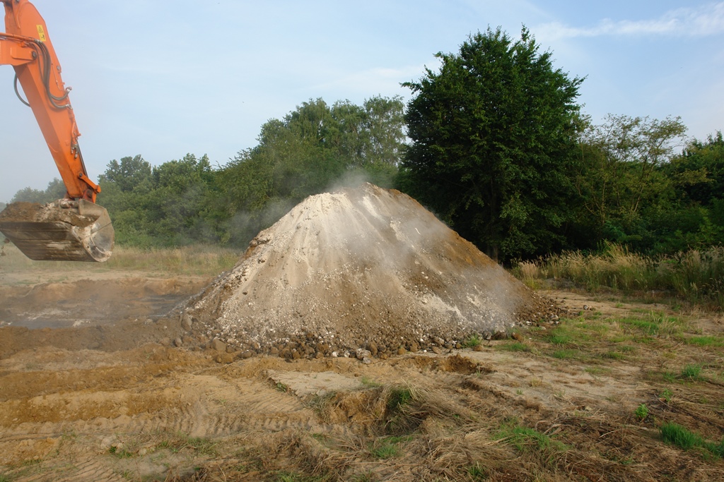

... immer schön vorsichtig, denn wir mögen keine grauen Bagger biggrin.gif ...

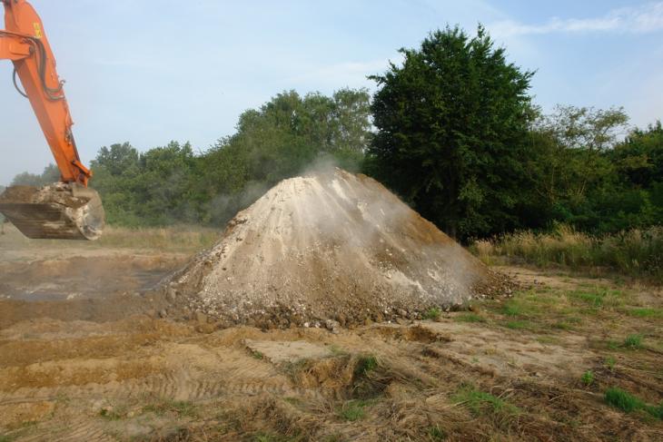

... der Kalk war so aggressiv, das das Haufwerk Dampfwolken entwickelte, also, der Kalk reagierte sofort ...
