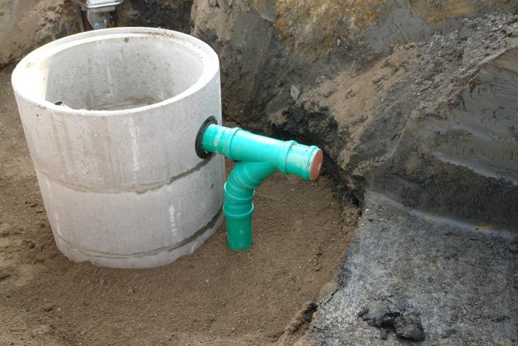

Wir bauen erst mal wieder Schächte ...
Was für einen Vorteil hat so eine Pfeife ?
Servus,
das ist ein so genannter absturtz Schacht , wenn das untere Rohr die Wassermenge nicht mehr aufnehmen kann fliest es über das obere in den Schacht.
Kapiert ?

Bei uns sagt man Pfeife dazu .
Also eine Art Stauschacht ? bearbeitet von Kevin Müller
Also, im Fachdeutsch: Außenliegender Absturz
Der SW-Kanal liegt an der Stelle bei ca. 3,30 m, die Leitung, die wir neu verlegen, liegt bei ca. 1,50 m unter Straßenoberfläche.
Das Schmutzwasser fließt nun "geführt" durch die Absturzleitung und wird in das Schachtgerinne eingeleitet.
Würde kein Absturz eingebaut und das Abwasser oben in den Schacht im freien Fall plätschern, kann sich jeder ausmalen, wie es im Schacht aussähe. Die Feststoffe bauten sich rasant auf, und im Nu wäre der Schacht verstopft.
