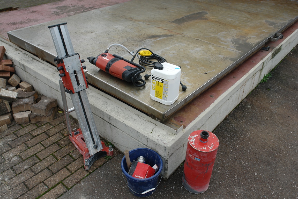

Die Utensilien für die Kernbohrungen:

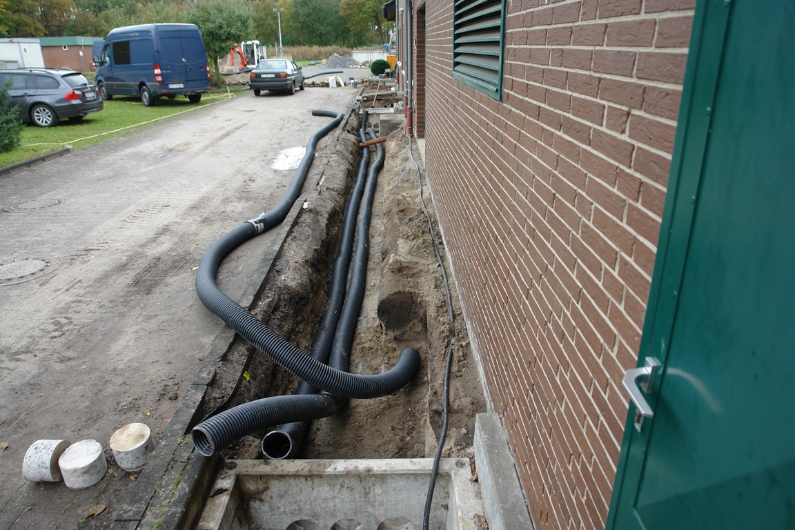

Graben für Leerrohre

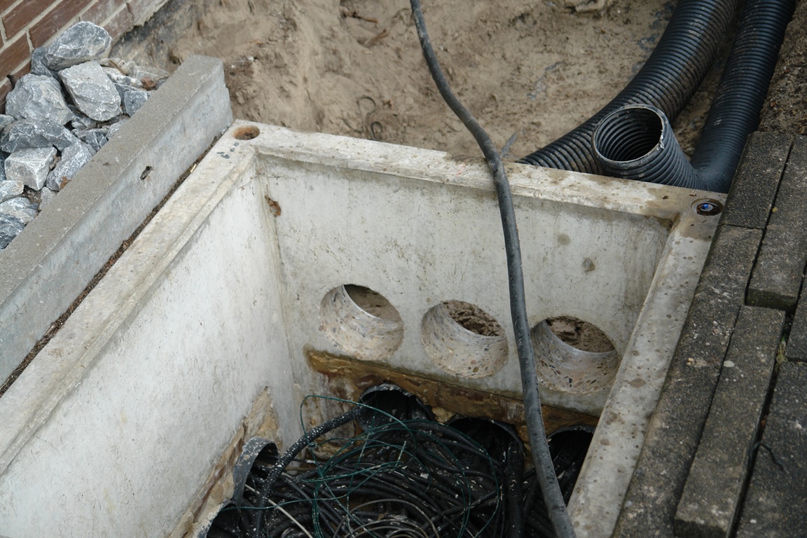

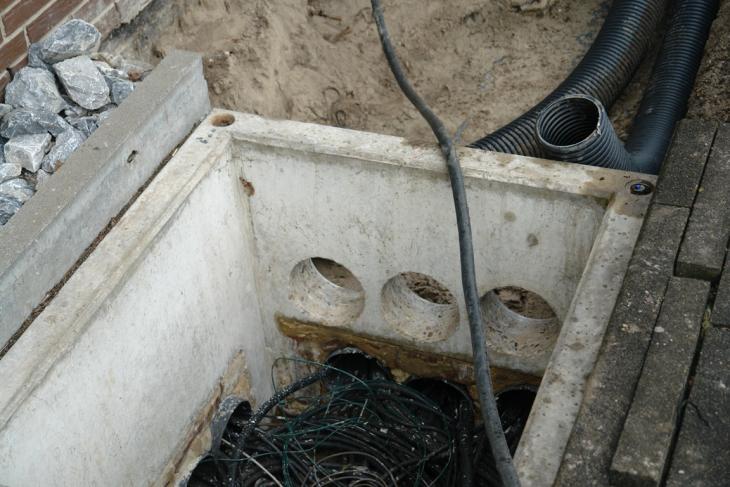

Die eingemörtelten Leerrohre, nur der Feinschliff fehlt noch

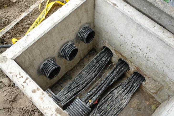

In den Schächten liegen bereits reichlich Kabel. Durch die ständige Weiterentwicklung in der Klärwerkstechnik werden es ständig mehr.
Servus,
Beste Grüße

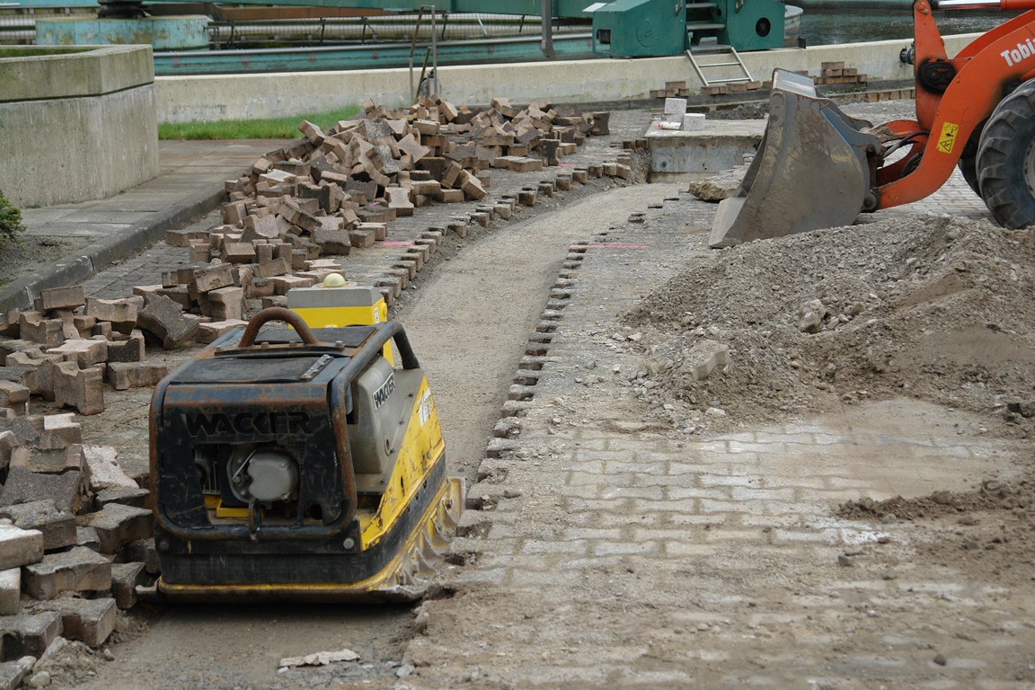

Hier kann schon wieder zugepflastert werden
Servus,
Beste Grüße
Ja, das ist die DD 200 von Hilti. Teuer, aber sehr gut - ich denke, es gibt (fast) nichts vergleichbares. Hilti hat ein neues Bohrkronensystem entwickelt. Gestern habe ich die erste Krone mit diesem System bekommen, aber noch nicht im Einsatz gehabt. Bilder folgen.
Also, Zufriedenheit? Sehr gut!
