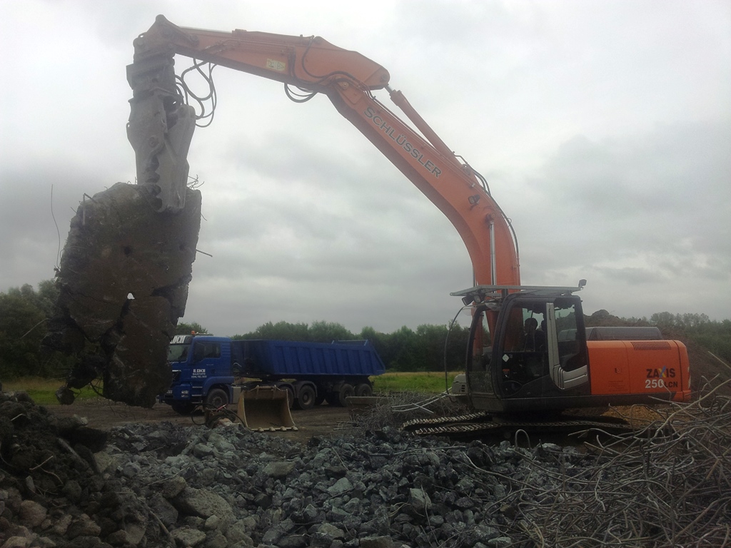

Leider nur mit einem Handy aufgenommen - ich mag diese Bilder überhaupt nicht, weil es einfach keine Qualität hat.
Aber dennoch:
Und hier noch ein Video vom knabbern:
http://youtu.be/7Eftj93sc_Q

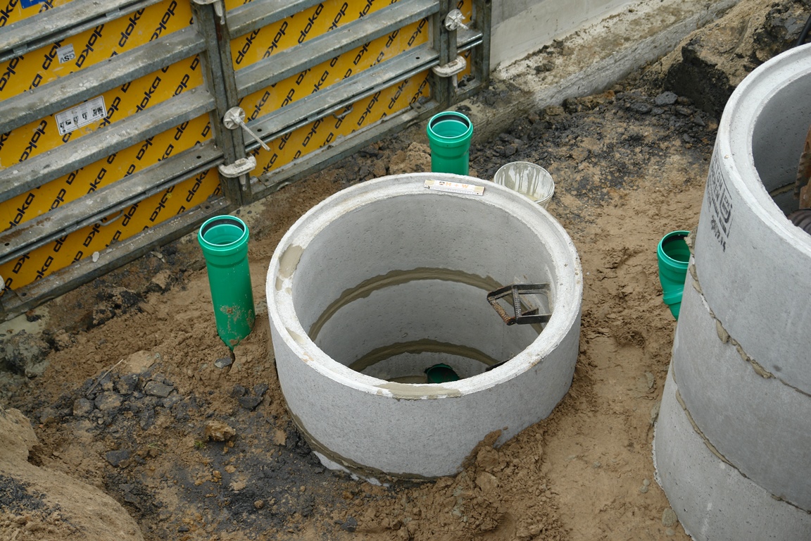

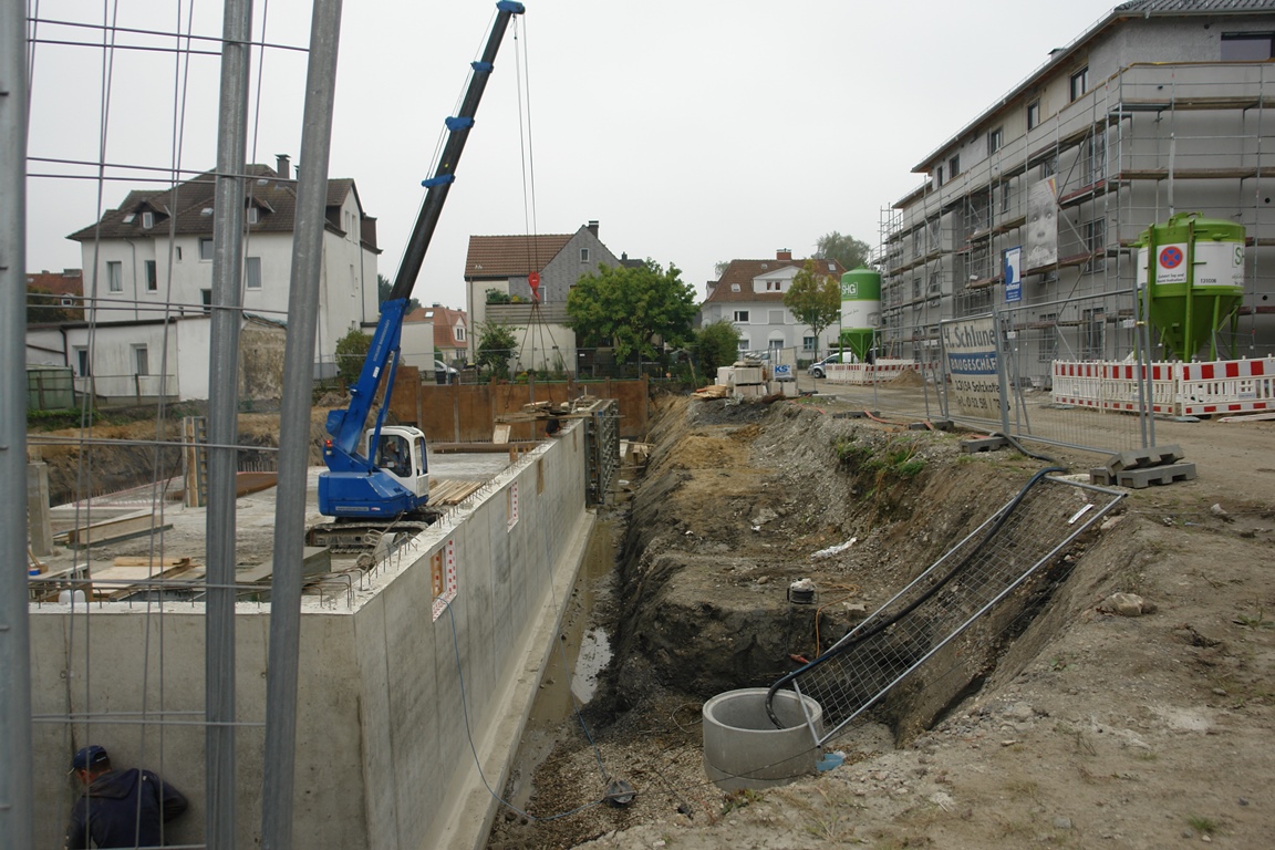

Aus Platzgründen konnte bisher noch kein Baukran gestellt werden, daher setzt der Hochbauer seinen eigenen Mobilraupenkran auf Gummikette ein.
Hier bauen wir die neuen Hausanschlussschächte mit außen liegenden Absturzleitungen.

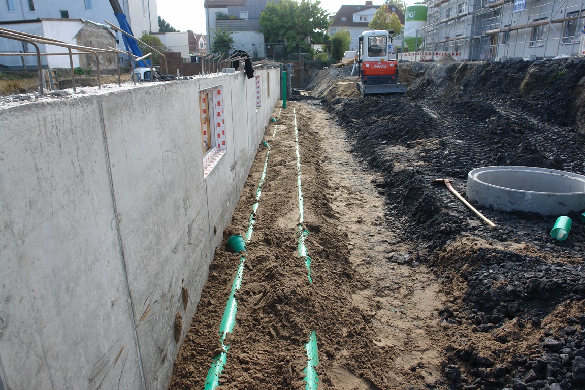

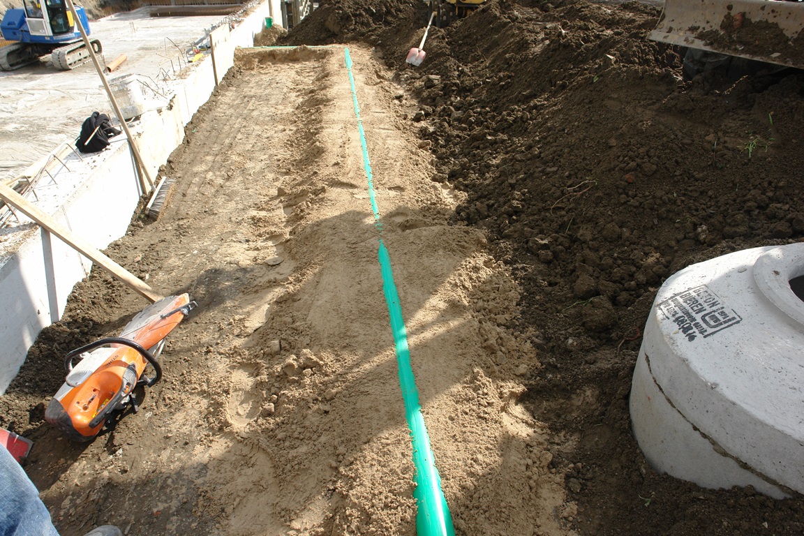

Hier soll Montag der Baukran aufgestellt werden.
Regen- und Lichtschachtentwässerung liegen bereits auf ca. 1,40 m hoch angefülltem Boden.
Leitungen ordentlich absanden,
bearbeitet von ZX250

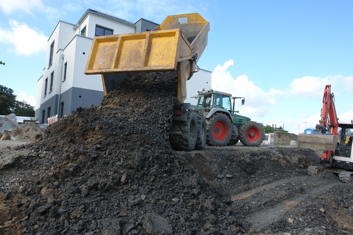

und schon kommt Nachschub für die nächsten Einbaulagen.

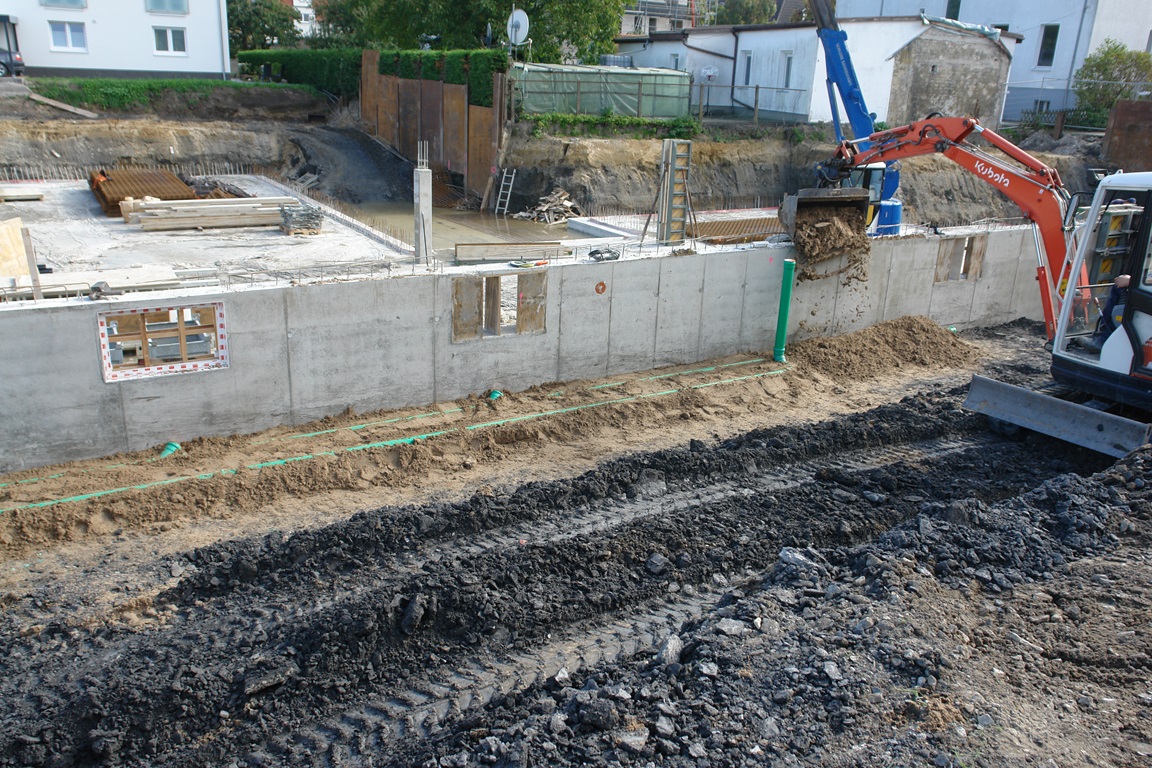

Zuletzt wurde noch die Schmutzwasserleitung verlegt und der Brunnen hochgezogen,
bevor die Baugrube bis auf Höhe angefüllt und der Kranstellplatz mit RC-Schotter gebaut wurde.

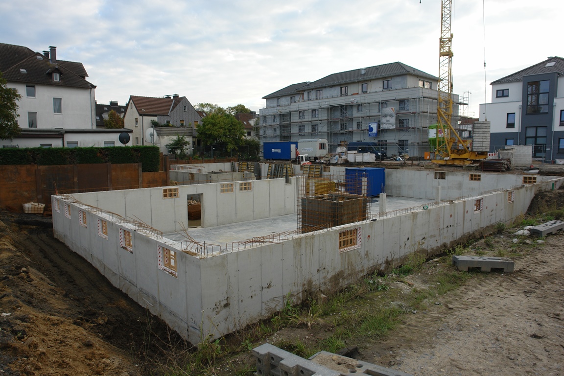

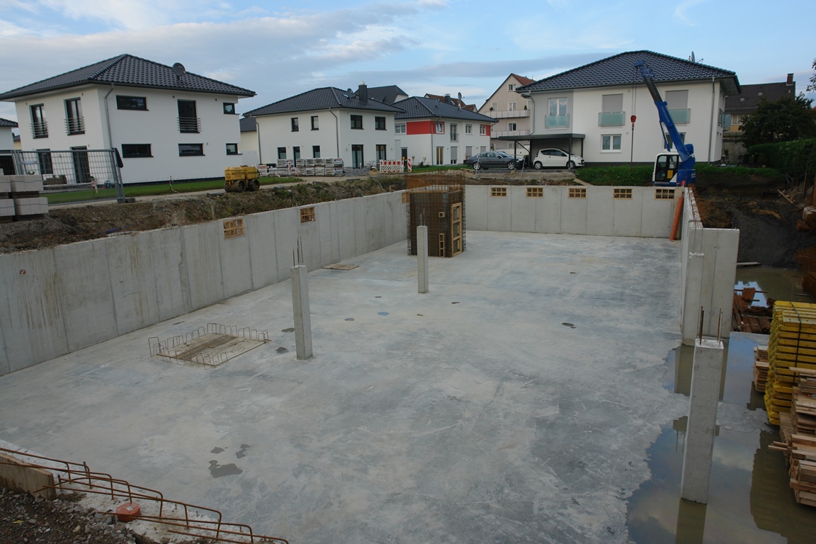

...und wieder sind 14 Tage vergangen...
...die Kelleraußenwände sind komplett fertig gestellt und ausgeschalt.
Für eine Baustellenbesetzung mit 3 Mann eine gute Leistung.
