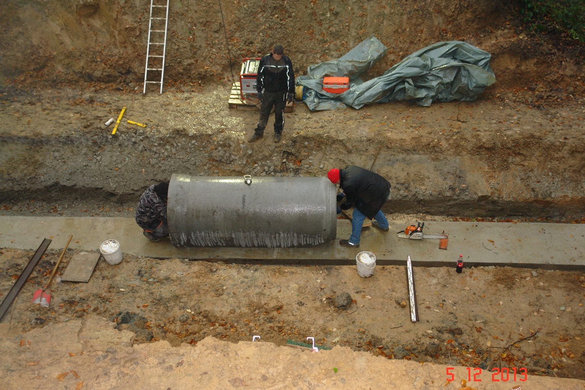

Das erste Rohr liegt provisorisch auf der Betonsohle, davon konnte uns auch das "Sturmtief Xavaer" nicht abhalten.
Nach dem zweiten Rohr kam dann doch eine geballte Ladung von oben, so dass wir die Baustelle fluchtartig verlassen mussten.

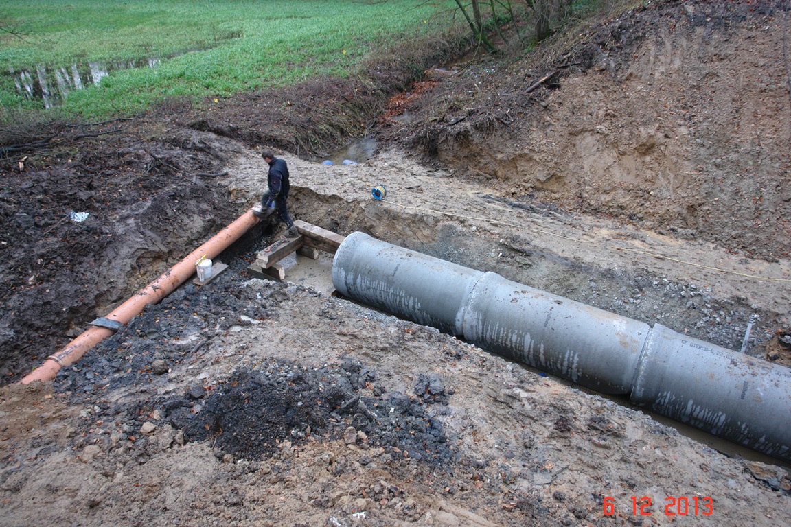

Der nächste Tag - Wetter gut, alles gut.
Links vor dem Rohr die Reste vom Widerlagerbock für den Seilzug, mit dem wir die Rohre zusammen gezogen haben.
