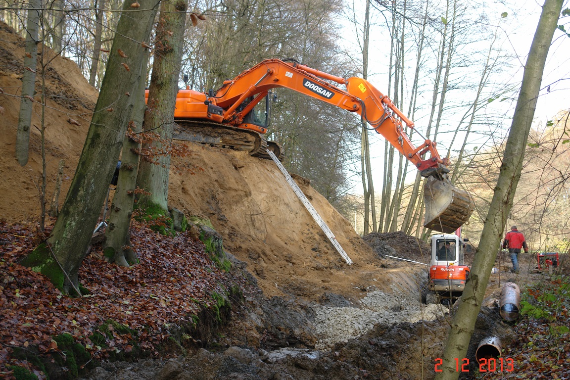

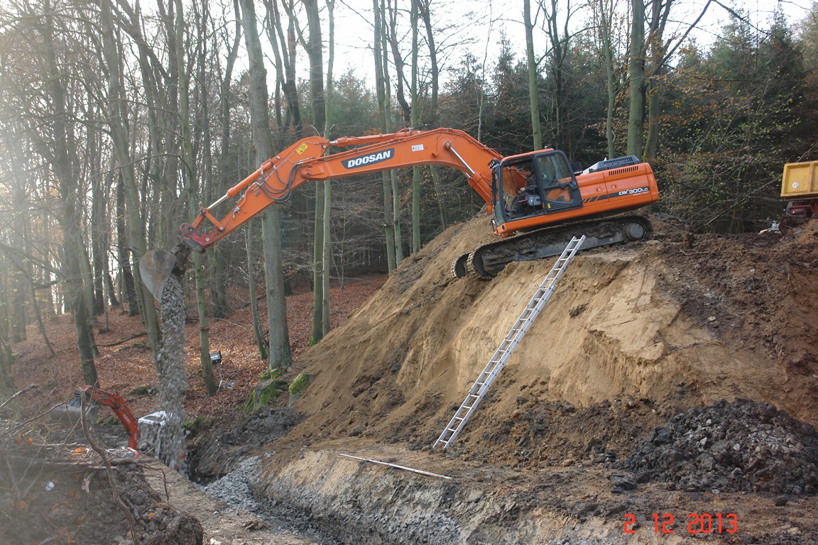

Auf dieser Baustelle ist Reichweite gefragt
Die letzte Baustelle für den DOOSAN in diesem Jahr, dann darf er in den wohlverdienten Winterschlaf gehen.

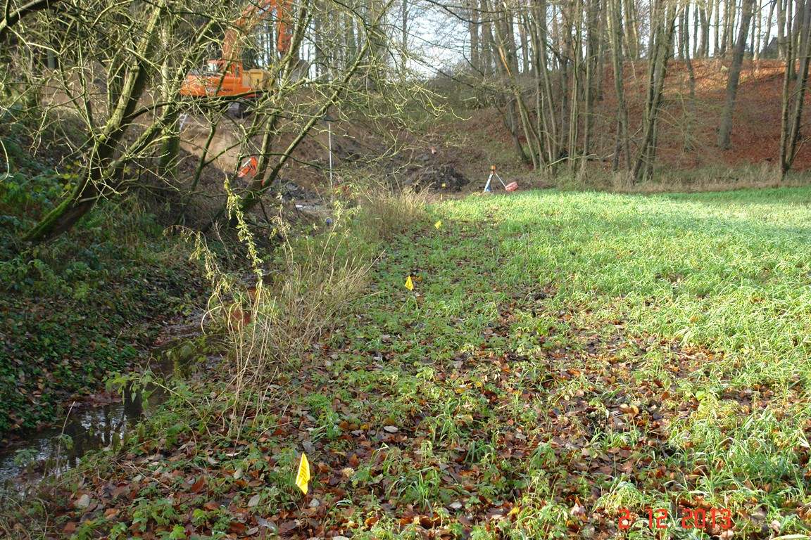

Gelbe Fähnchen - kreisch.gif - wir arbeiten neben einem Pulverfass.
Der Leitungsbetreiber hat den Verlauf der Pipeline markiert und uns eingewiesen.

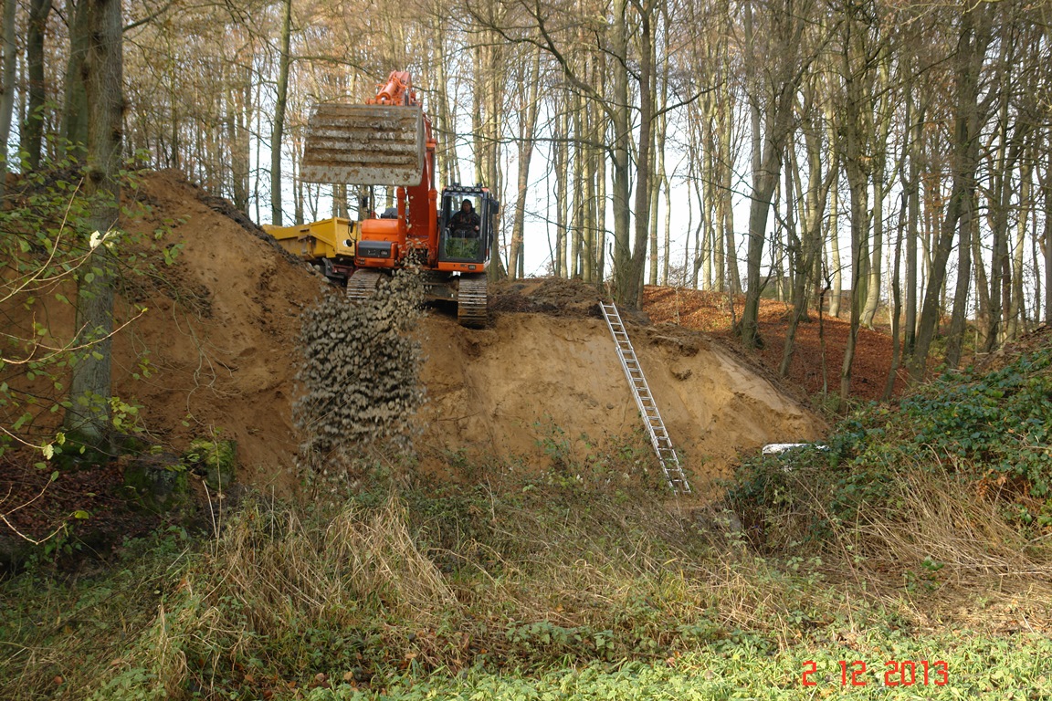

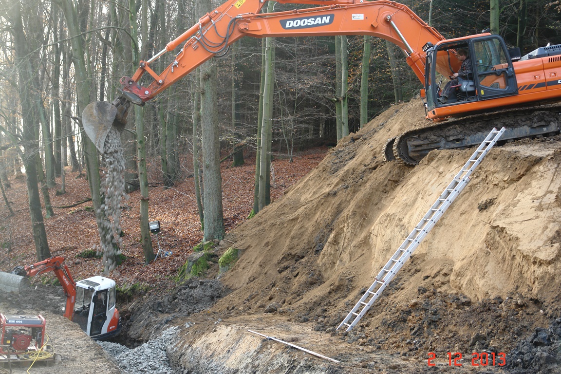

Einbau einer Stabi-Schicht

Moin,
na das ist ja mal wieder eine Baustelle mit Natur pur drum herum. klatsch.gif klatsch.gif
Jetzt klär den geneigten Betrachter nur noch über diese Baumaßnahme auf. Wird das eine Grabenverrohrung und wenn ja, welchen Zweck soll sie so mitten in der Pampas erfüllen? eusa_think.gif eusa_think.gif

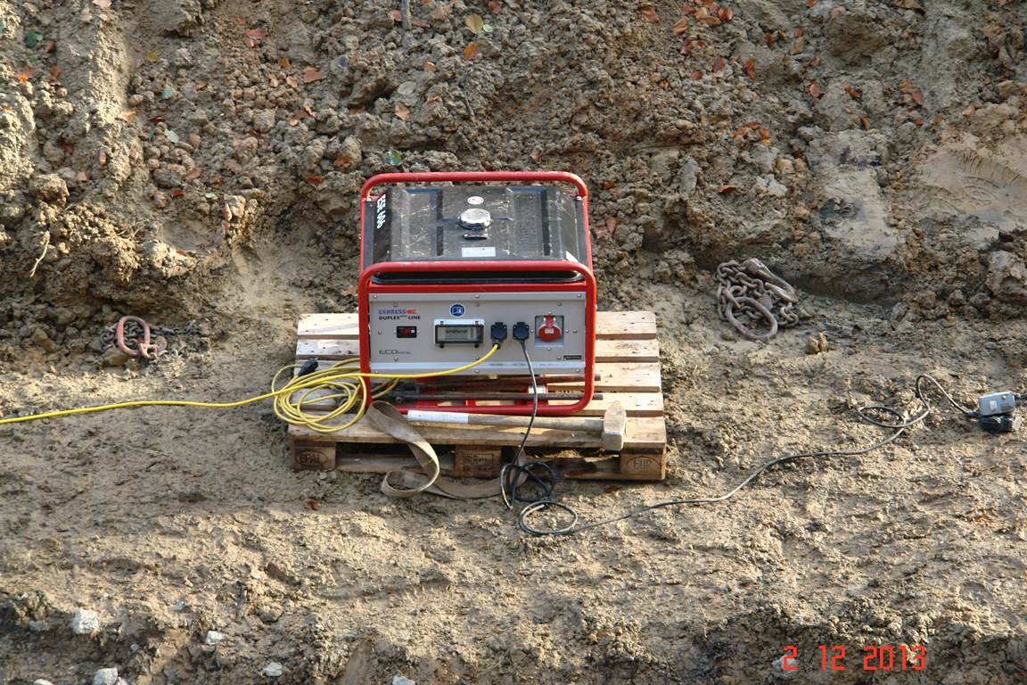

Die Lage der Baustelle ist wirklich ein Traum, aber leider nur sehr schlecht zu erreichen.
Den Strom müssen wir selber erzeugen,
aber dank eines neuen Aggregates überhaupt kein Problem.
(Das Aggregat haben wir bei HLK gekauft und ist das Angebot, das zurzeit hier im BF in der Werbeleiste von HLK angepriesen wird.)

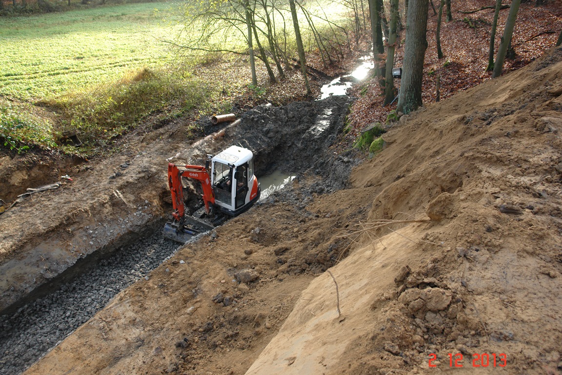

Eine alte Bachverrohrung DN 600 im Wegedamm war marode, daher wird eine neue Verrohrung DN 800 eingebaut.
Das Betonrohr wird zwecks Durchgängigkeit der Bachsohle mit Sohlsubstrat 30 cm dick verfüllt.
Nur so können die Mikroorganismen ungehindert Bach auf- und abwandern. Das ist heute Standard im Gewässerbau.
