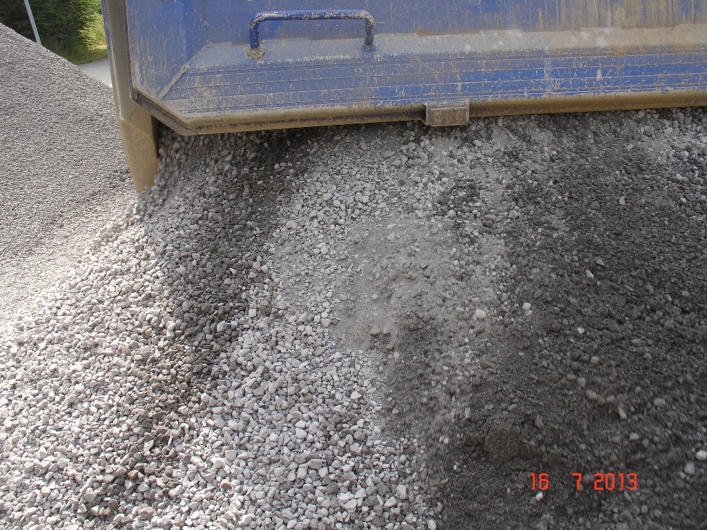

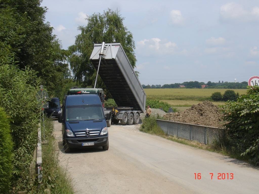

Hier gibt´s ein Bild vom Ookith 0-16 mm bei der Anlieferung.

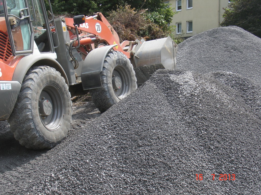

Massen kamen reichlich...
... hier Oolith ...

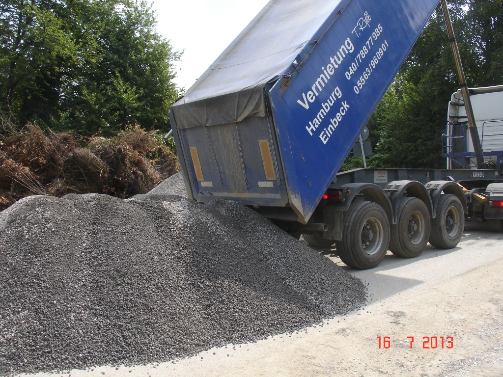

... und hier Kalksteinschotter 0-45 mm ...

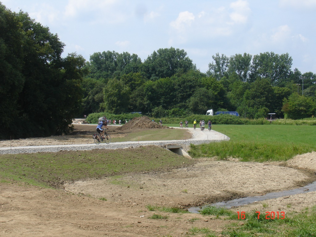

Auf dem halbfertigen Weg ist mehr fast mehr Betrieb als auf der "Warschauer Allee" biggrin.gif
(die Warschauer Allee ist der BAB A 2 mit mehr als 100.000 Fahrzeugen pro Tag)

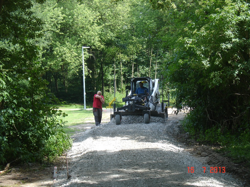

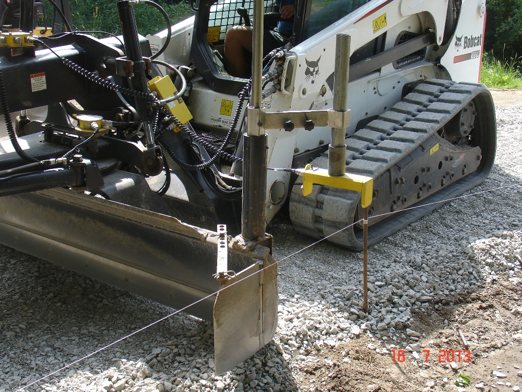

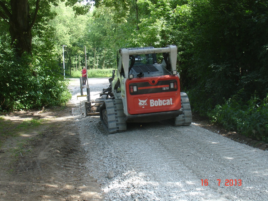

Hier fährt der Bobcat nach Schnur und tastet per Ultraschall die Höhen ab
450 lfdm "Pinne kloppen" ist bei diesem Wetter nicht ganz ohne
