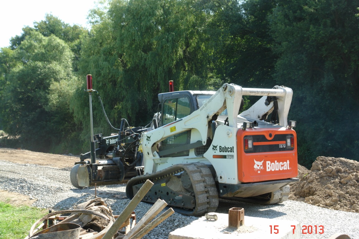

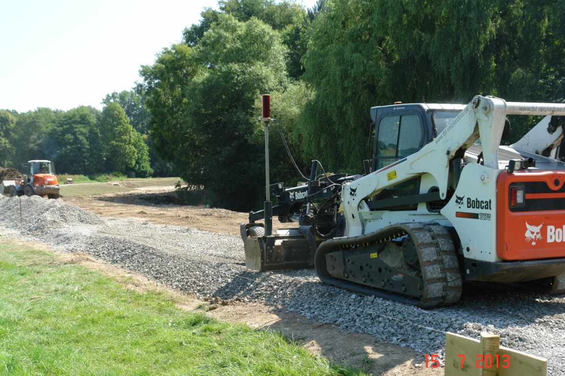

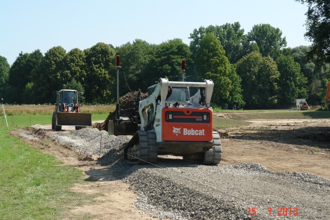

Der letzte Einsatz des Graders war so gut, dass wir den immer wieder einsetzen werden.
Der Gehweg erhält einen dreischichtigen Aufbau - Schotter 0-45, Oolith 0-16, Oolith 0-5. Und morgen jede Menge Wasser, damit es auch hält.
Für schmale Wege das optimale Gerät

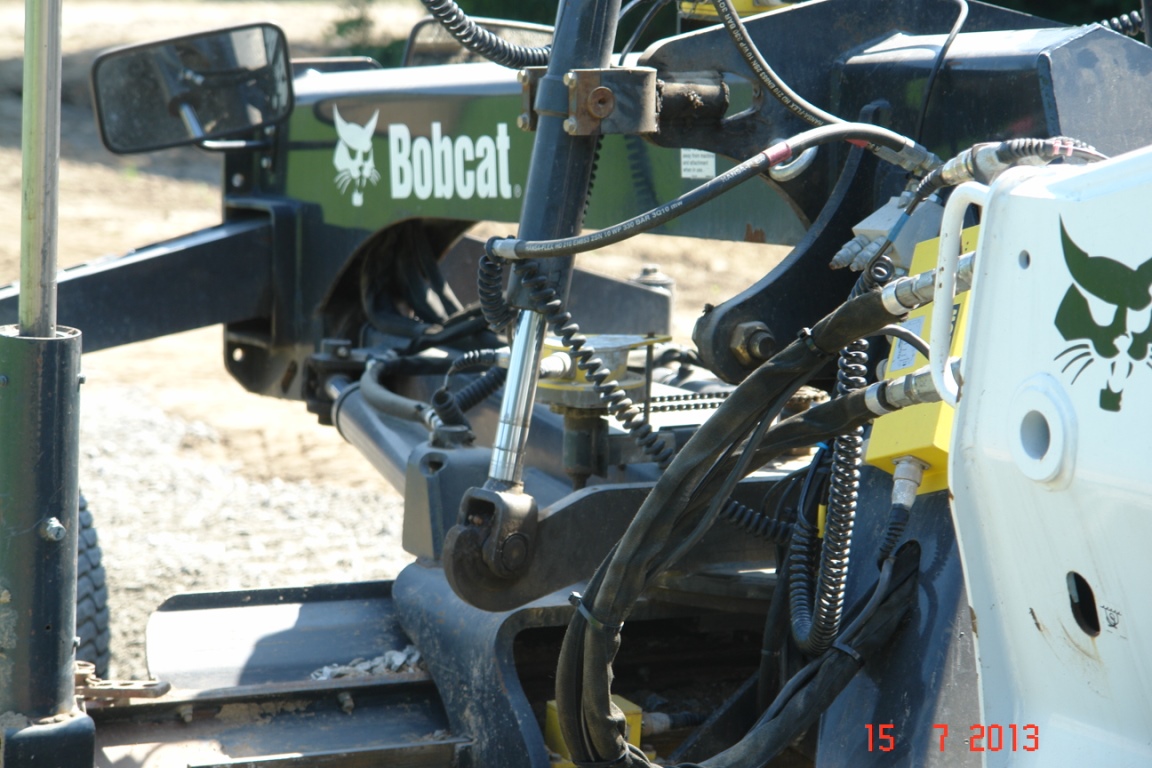

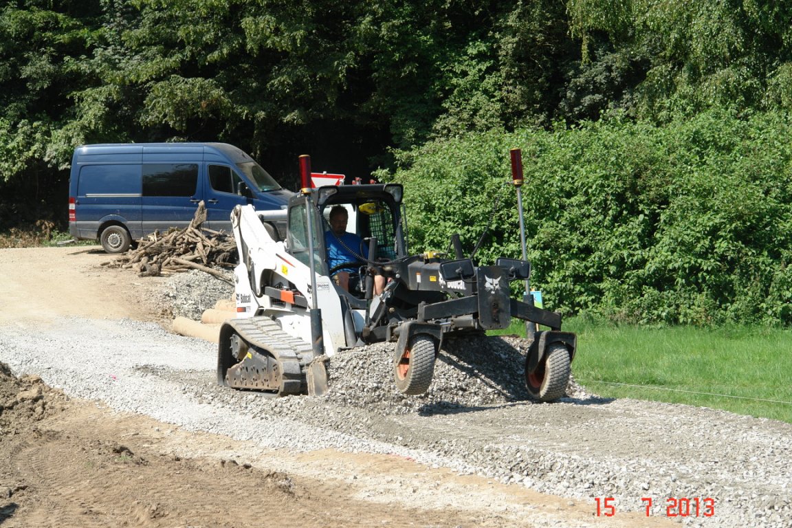

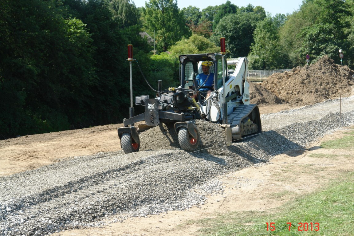

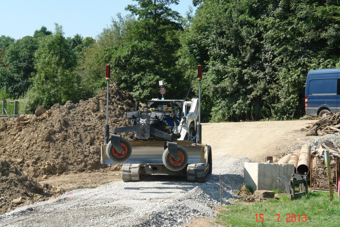

Er fährt auf "Automatic", daher sind 2 % Quergefälle kein Problem.
Und Massen drückt er ebenfalls ordentlich weg.
Es wird immer "glatter", ...

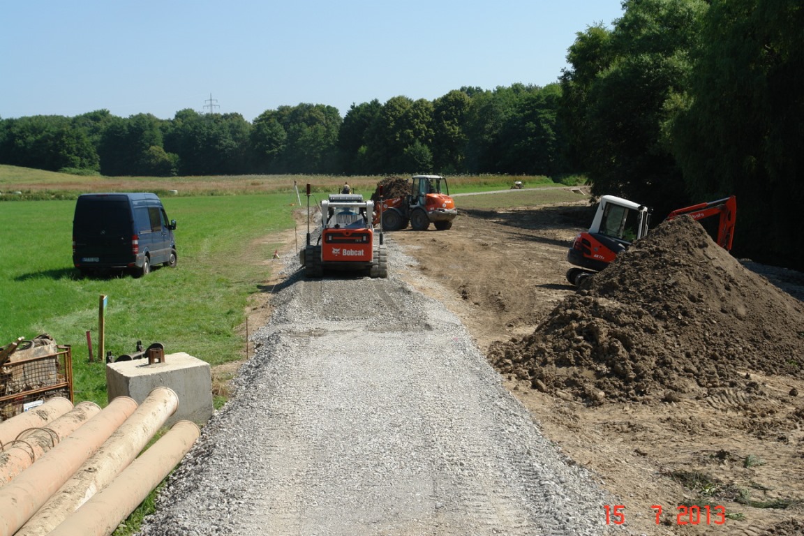

Heute Abend waren wir schon weit hinter dem Bauschild mit dem Schotterplanum. bearbeitet von ZX250
Was ist denn Oolith, Tobi? eusa_think.gif Sowas wie Dolomitsand?
