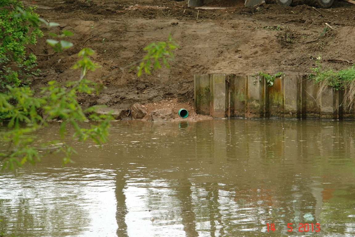

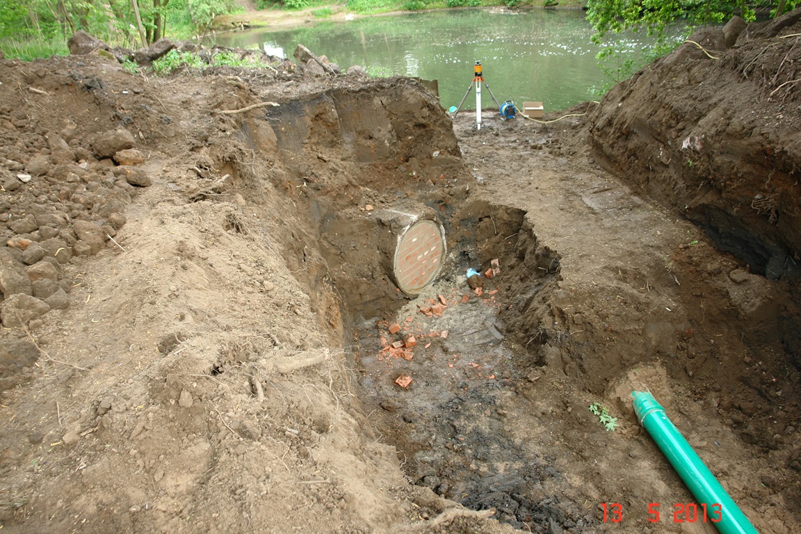

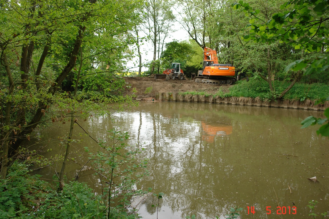

Neue Speisungsleitung DN 200, damit der Kolk im Hintergrund immer genügend Wasser behält
Später, wenn das das Umgehungsgerinne in Betrieb ist, wird der Kolk nicht mehr über das Wehr mit Wasser versorgt. Bei Wassermangel im Kolk kann aus der Umflut über diese Leitung nachgespeist werden.
