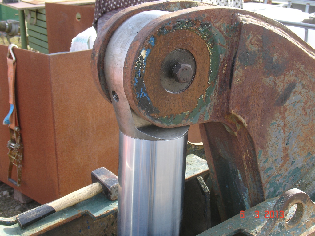

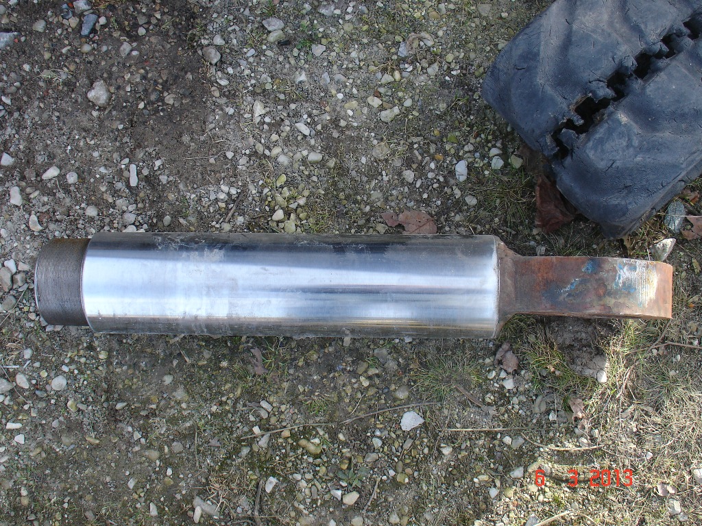

So, mal etwas von einer ganz anderen Baustelle: biggrin.gif
Vermutlich durch einen Lagerschaden wurde das Auge der massiven Kolbenstange vom Pulverisierer "verbogen" und stand nicht mehr in der Flucht. sad.gif
Also, was tun? Eine gebrauchtes Auge wurde mir für rd. 1.000 ? netto angeboten. kreisch.gifkreisch.gif
Glücklicher Weise habe ich einen sehr guten Metallbauer an der Hand, mit dem ich mich beraten konnte. Und so wurde entschieden, alles neu zu machen und zwar in einem Stück. top.gif
Beim Schweißen hätte das Material gelitten, daher hat die neue Konstruktion sicherlich eine wesentlich höhere Qualität als das Originalteil. rolleyes.gif
Im eingebauten Zustand.
