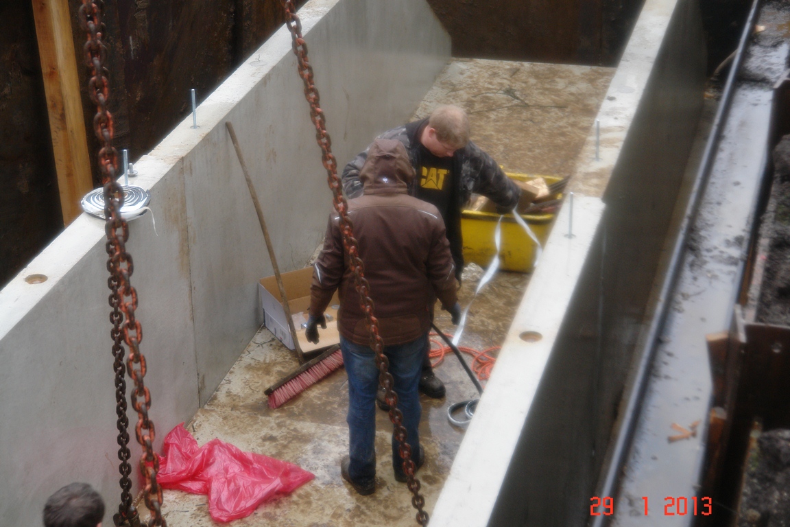

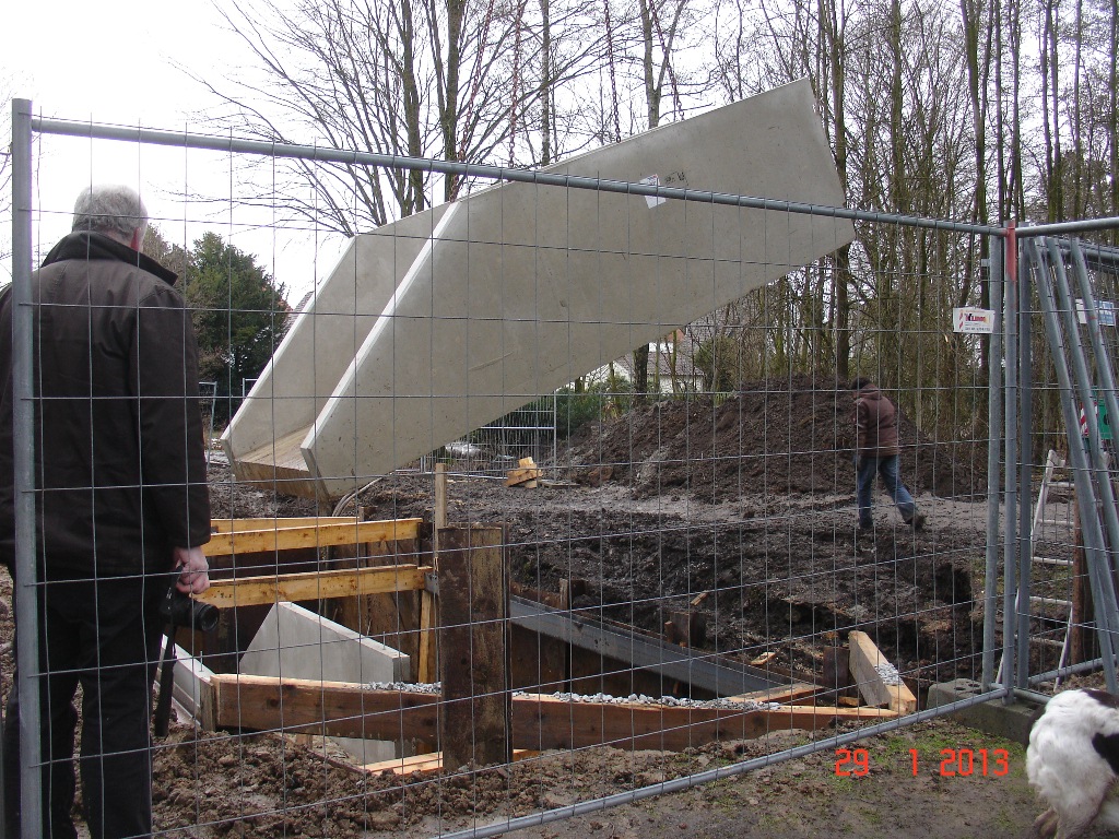

Leider war heute die Beleuchtung ausgefallen, deshalb sind die Bilder nicht gestochen scharf. sleep.gif

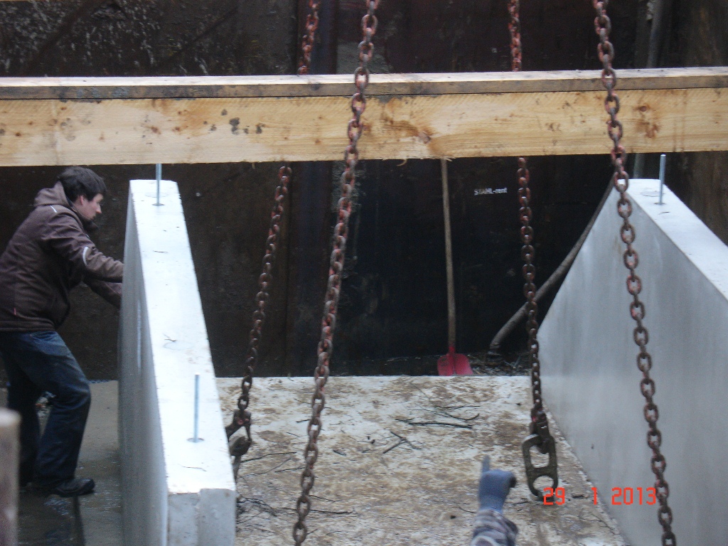

Die Ketten ein paar mal umgehängt - wir kommen dem Ziel schon näher.

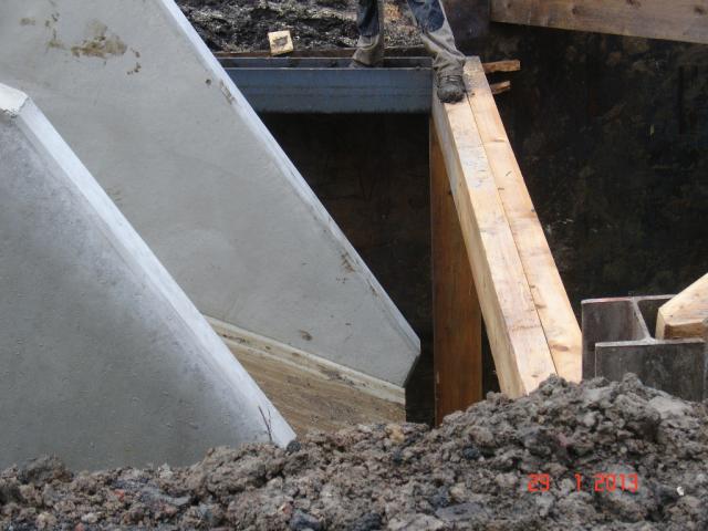

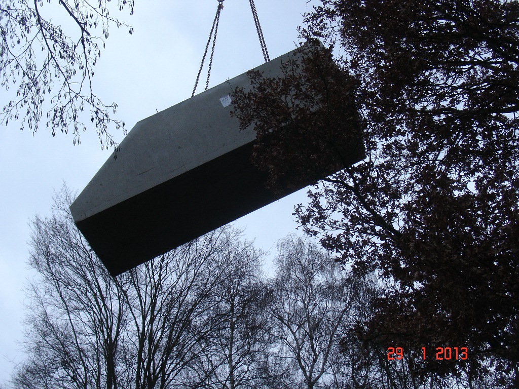

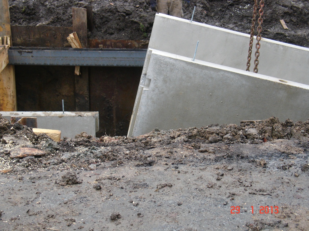

bearbeitet von ZX250
Hat was damit zu tun, das die Schräge unter den Hölzern durch passen. whistling.gif
Was sagt der Westfale? "Es scheint zu klappen" - und meint damit, es funktioniert.

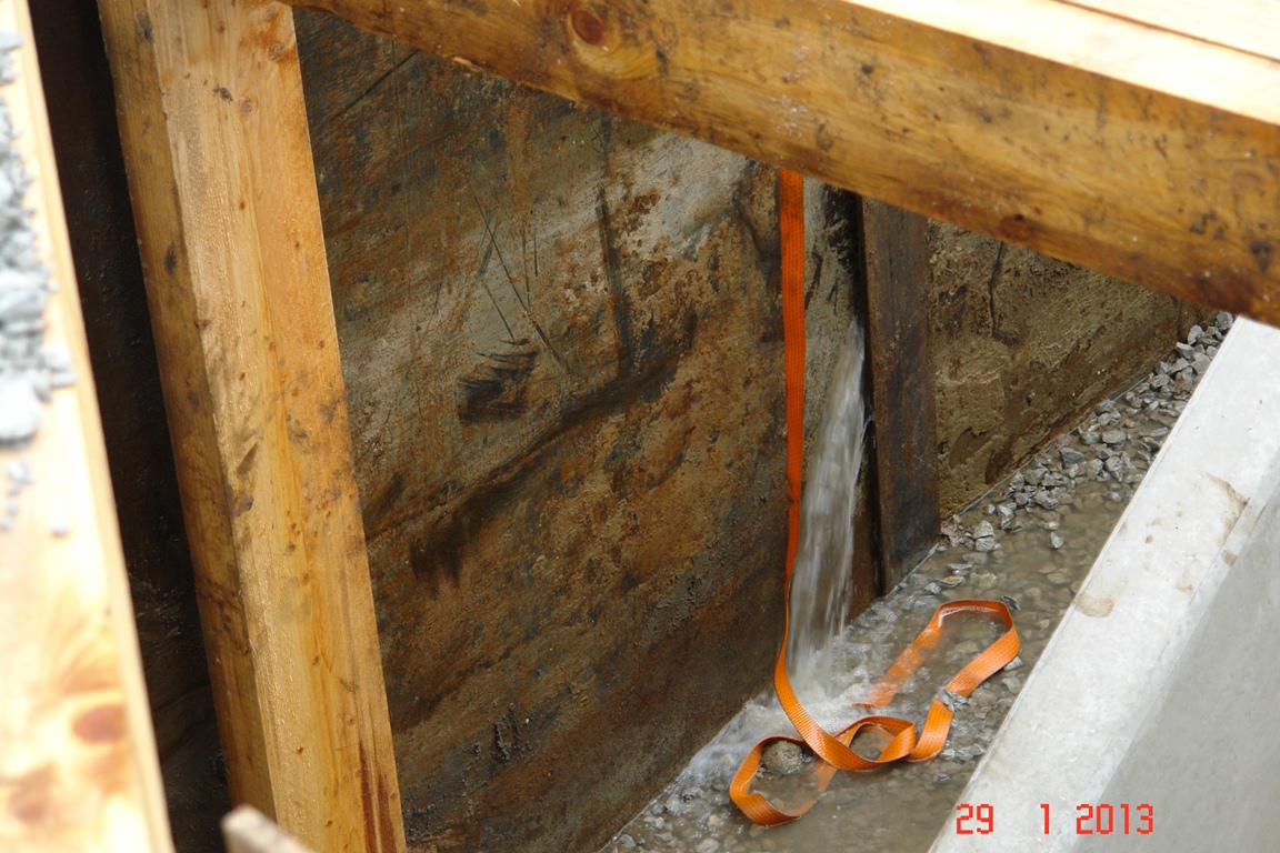

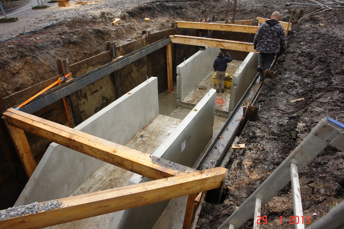

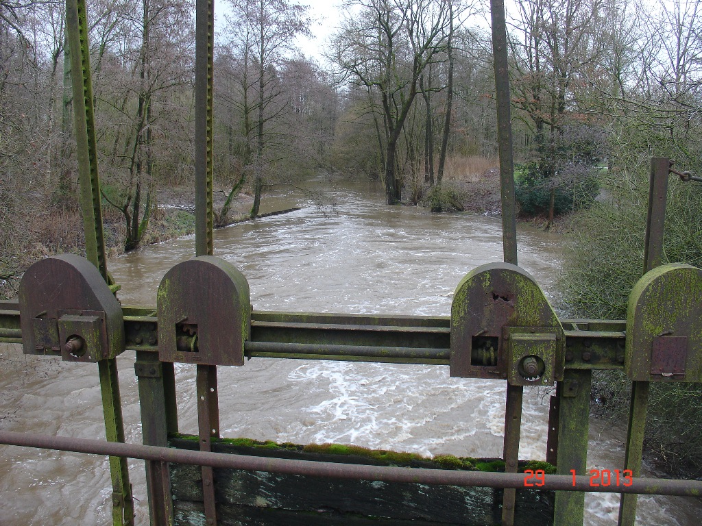

Der Johannisbach führte gut Wasser und das drückte durch die noch nicht abgemauerte Rohrleitung zurück in die Baugrube. mad_red.gif

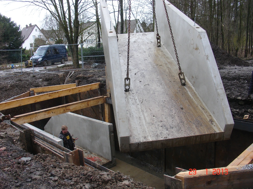

Nr. 2 ist auch gelandet, jetzt kann ausgerichtet und zusammengezogen werden.
Vorher wurde noch die Dichtung als Quellband eingelegt.
