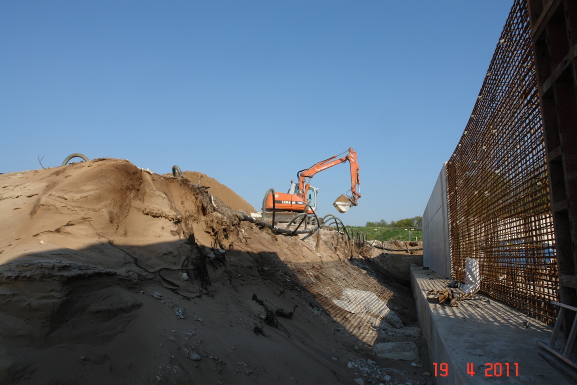

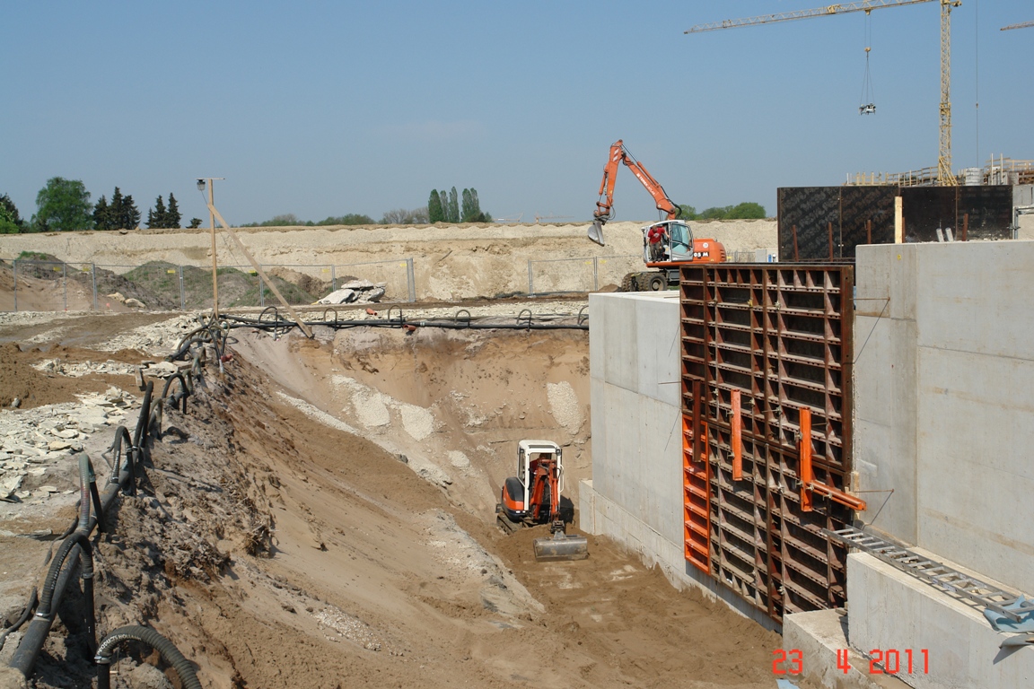

südlich des Teutoburger Waldes (dt. Mittelgebirgszug, bis 446 m ü.NN) steht überwiegend Sandboden an, wie hier gut zu sehen ist

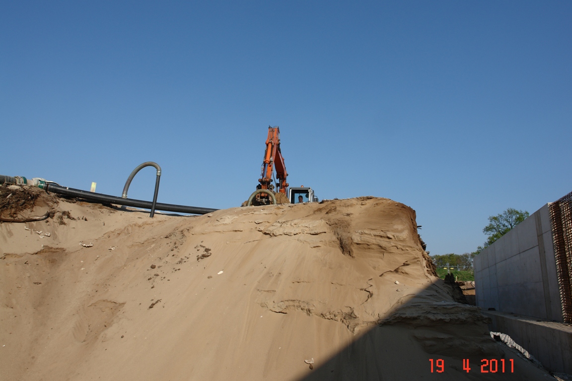

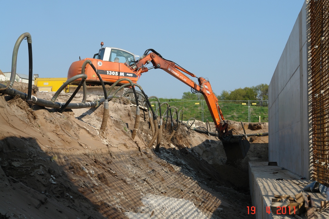

im flacheren Beckenbereich kann der Boden von oben noch eingebracht werden

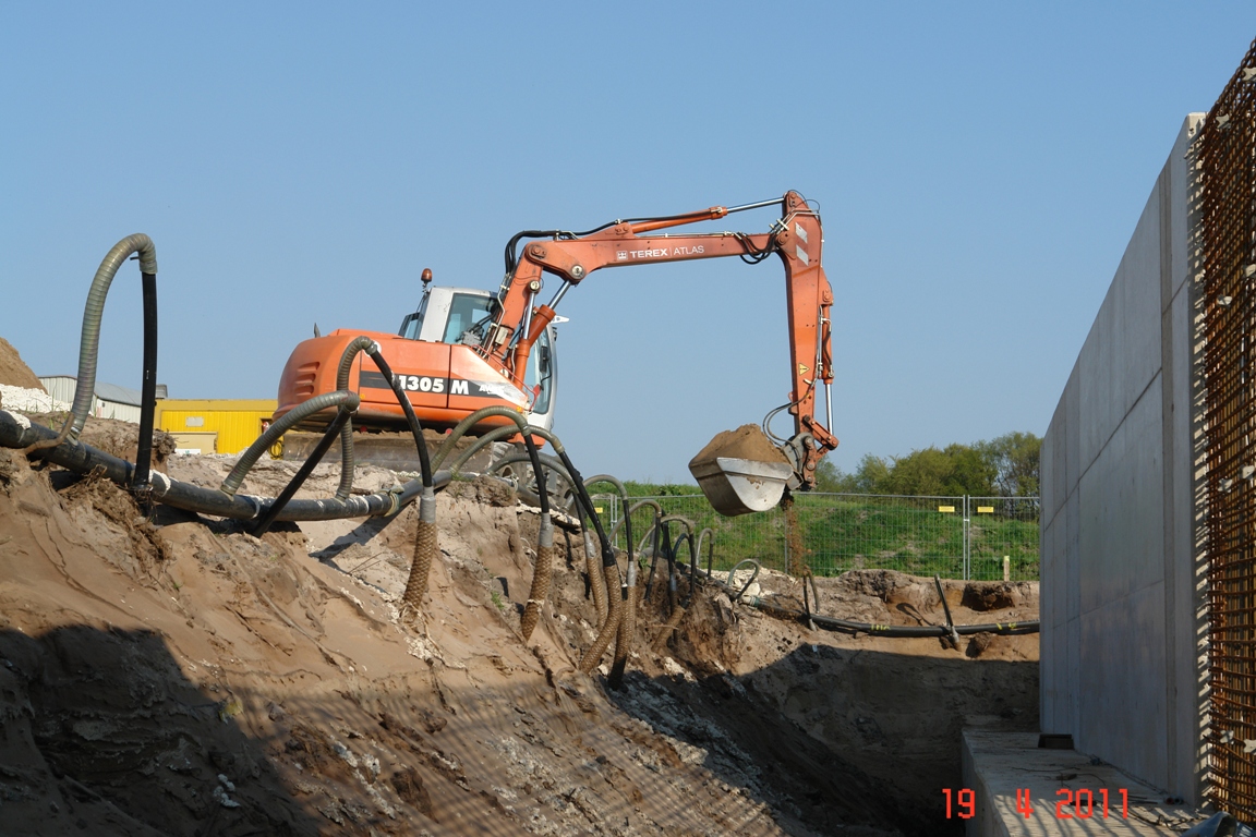

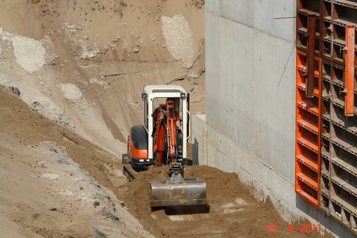

im tiefen Teil muss der Minibagger mit ran

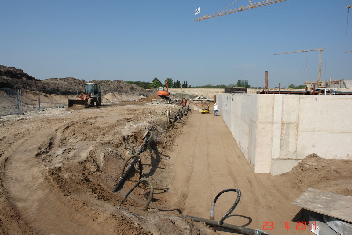

einplanieren einer "Verdichtungslage"

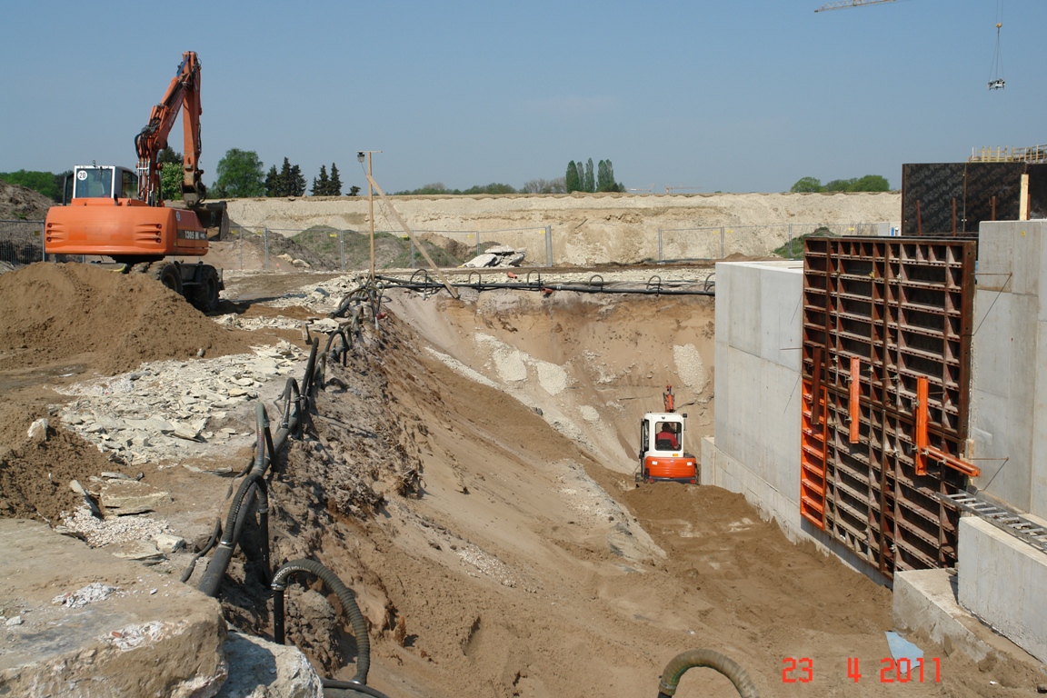

und zusammenschieben der "Reste" mit dem AR 65

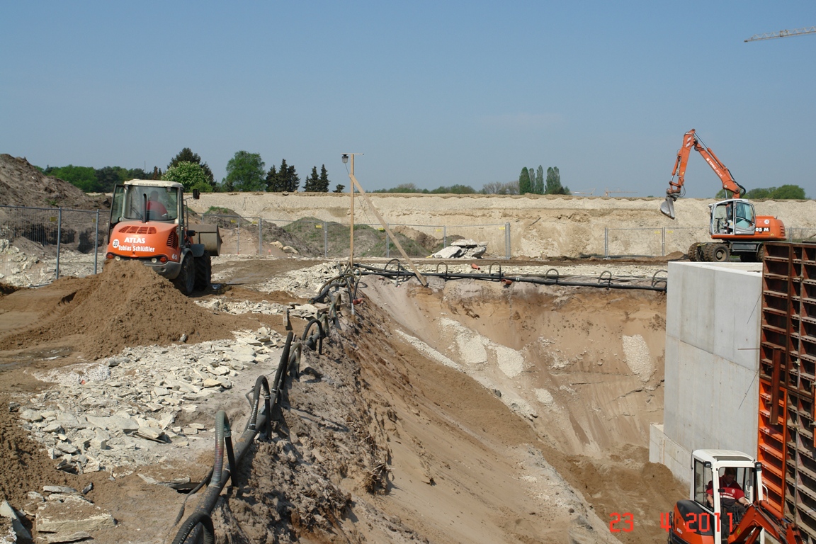

mit im Einsatz für die Verdichtung: u.a. eine Wacker 7060 SC - eine ferngesteuerte Rüttelplatte mit ca. 640 kg top.gif
Lage für Lage wird verdichtet - mit mind. fünf Übergängen pro Einbauschicht
