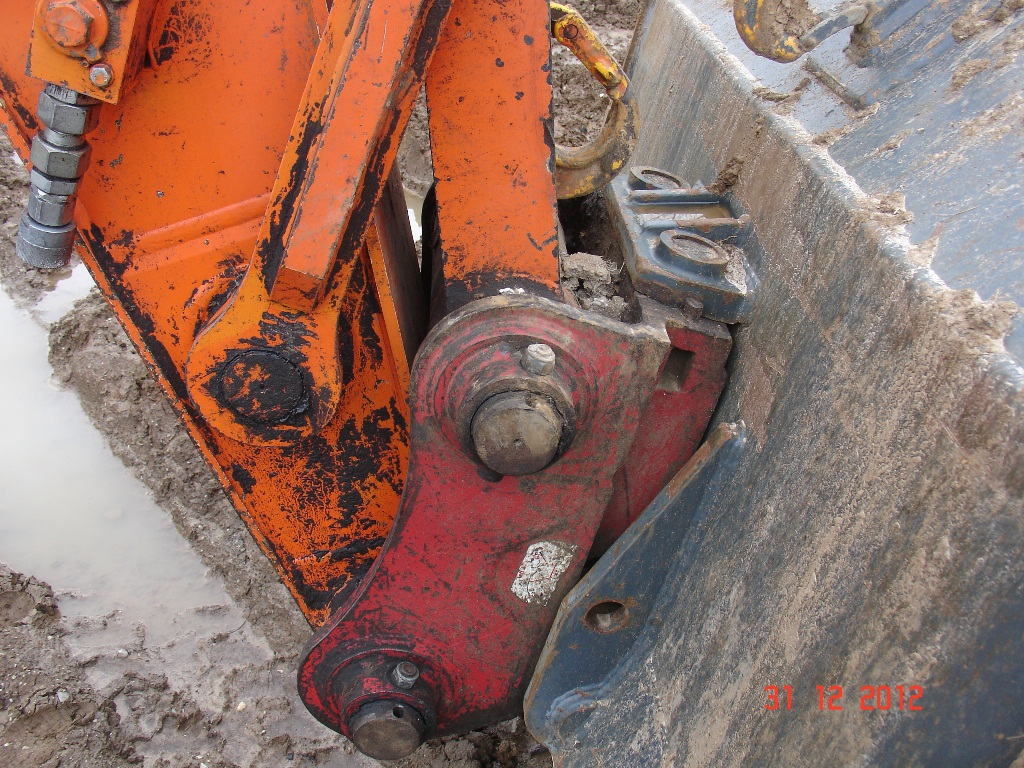

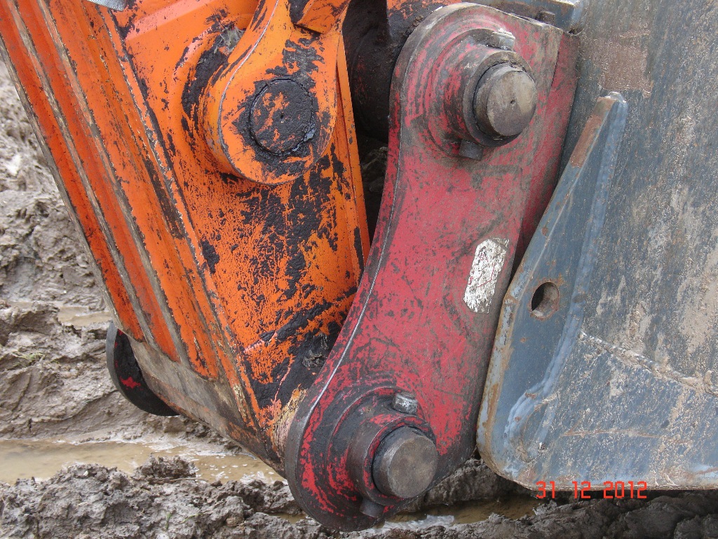

Äußerlich gibt es kaum einen Unterscheid, die Abmessungen müssen wegen der Kompatibilität natürlich gleich sein. Ein SW 21/25 ist eben halt ein 21/25.
Der Mechanische wird mit einem größeren, mitgelieferten Schlüssel ver- und entriegelt - kein großer Aufwand, wenn alles in Ordnung ist und gut gepflegt wurde. Eine viertel Umdrehung, und schon ist die Arbeit getan.

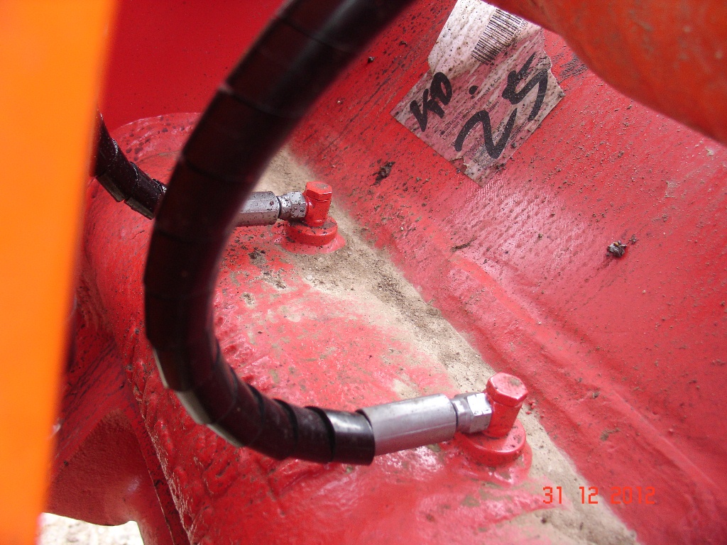

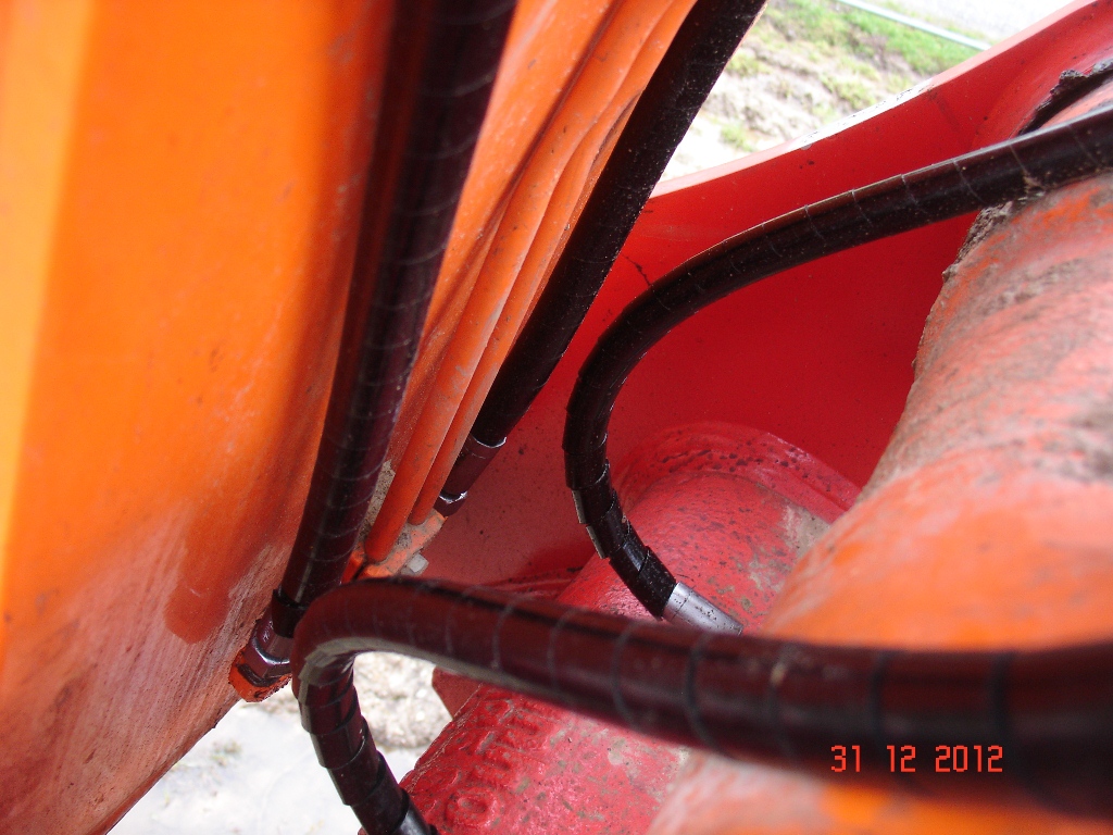

Der Hydraulische wird vom Fahrer in der Kabine ver- und entriegelt. Zwei Köpfe gleichzeitig drücken, und schon fällt das Anbaugerät ab. kreisch.gif Das gleichzeitige Bedienen der Schalter soll das unbeabsichtigte Lösen verhindern.

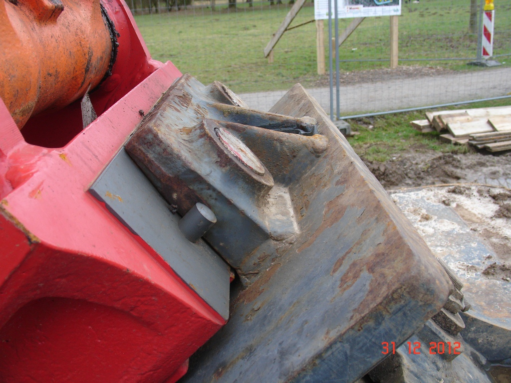

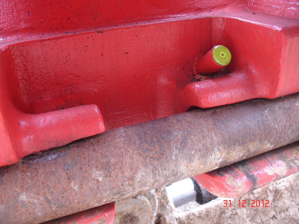

Beim Hydraulischen gehen zwei Schläuche in den Wechsler. Habe dir heute mal Bilder mitgebracht.
(Muß täglich auf die Baustelle wegen Kontrolle der Verkehrssicherung)
bearbeitet von ZX250
Voll verriegelt
und die mechanische Kontrollanzeige für den Fahrer (hier verriegelter Zustand)
Und der Mechanische (Durch das kreisrunde Loch wird der Schlüssel eingesteckt)
