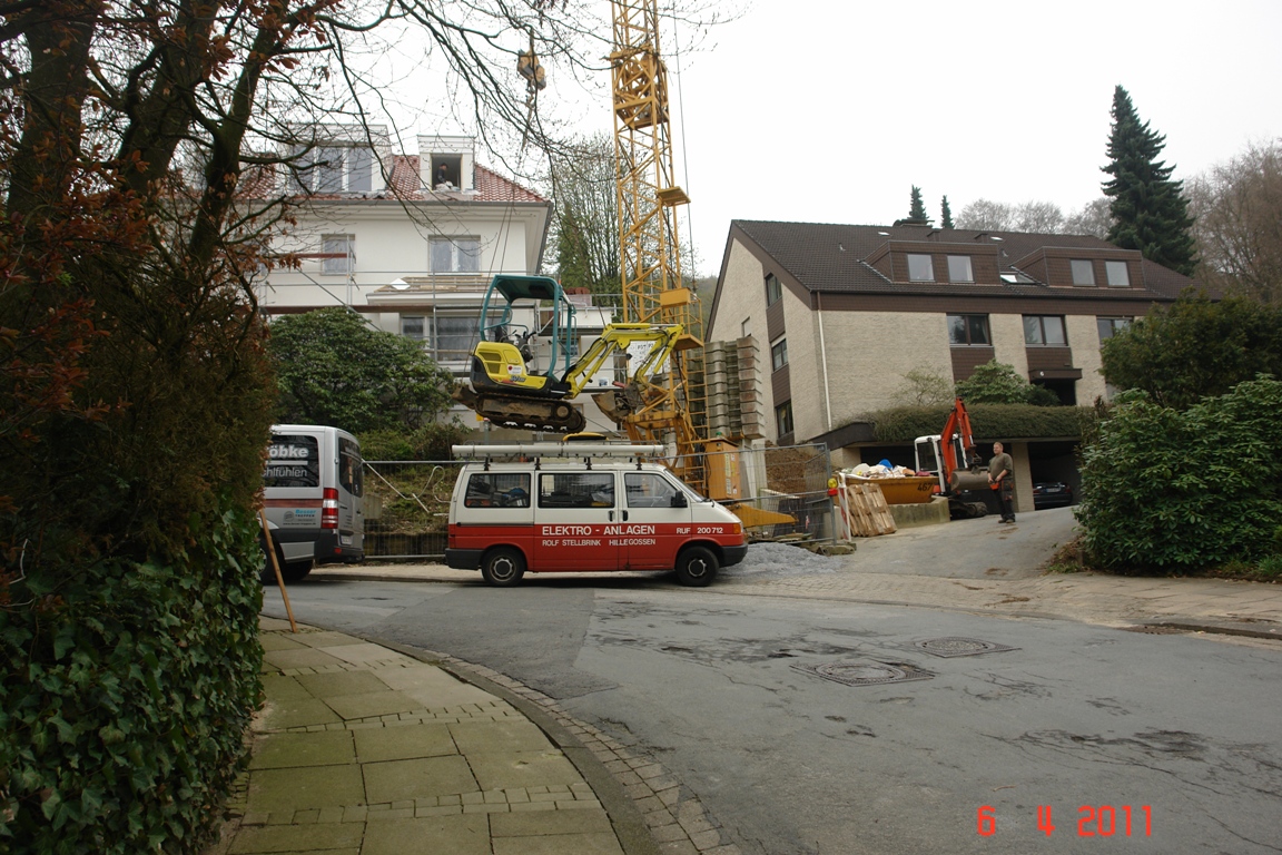

Die Baustellen werden immer anspruchsvoller und es sind sämtliche Register zu ziehen...
bearbeitet von ZX250

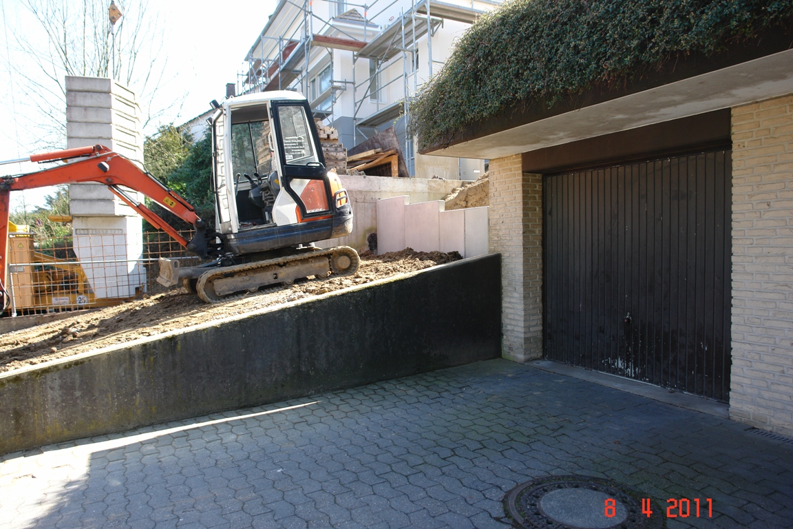

So langsam können wir mit den Außenanlagen starten -
mit den Winkelstützen (rechts vom Kubota) ging´s schon mal los...

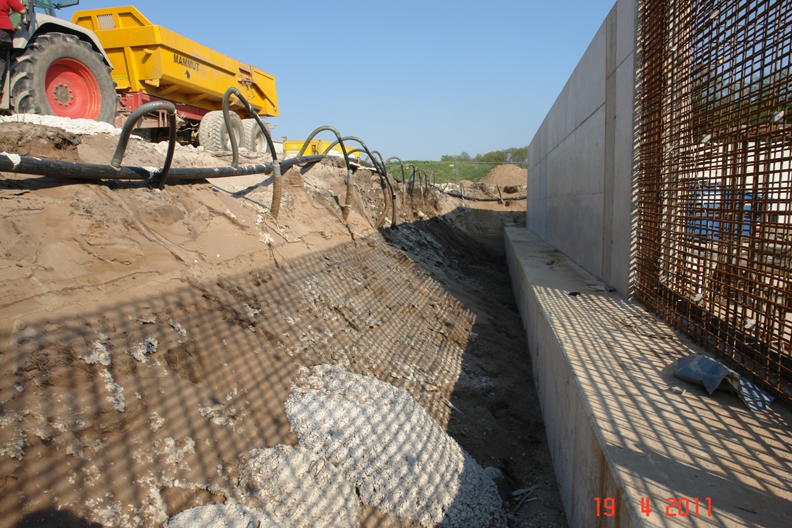

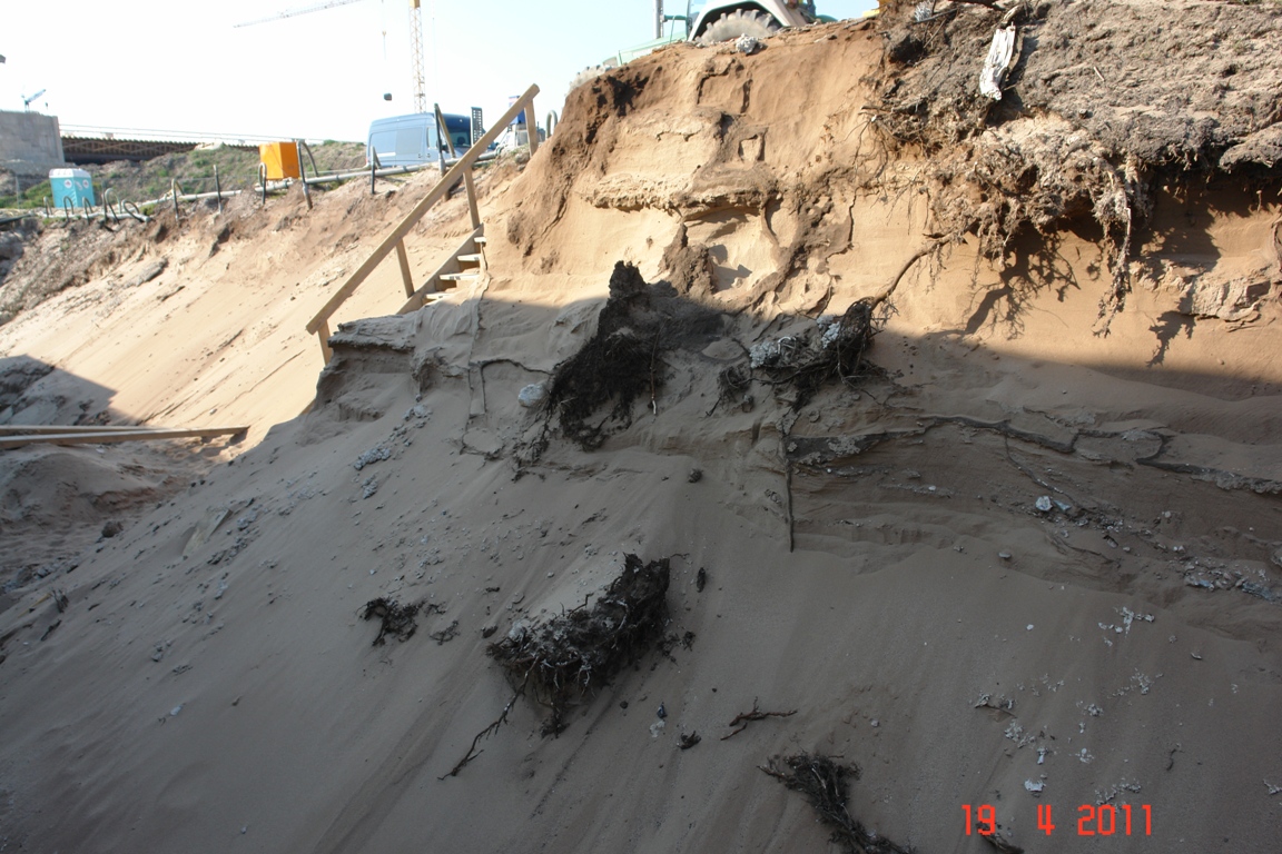

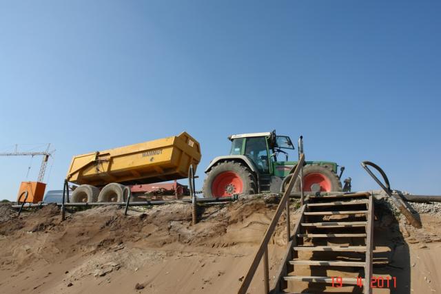

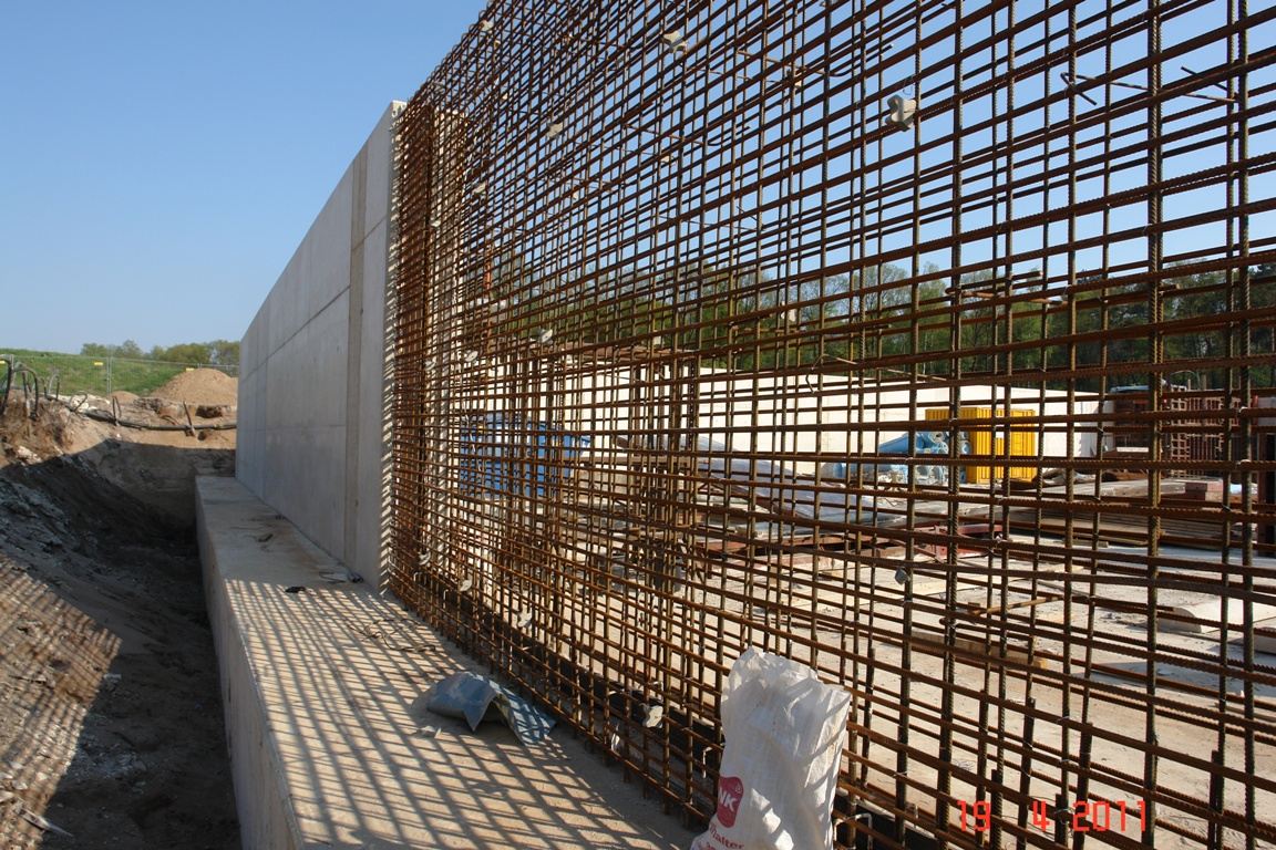

verfüllen wir das Regenrückhaltebecken 4 im neuen Autobahnkreuz der BAB A 33 mit dem Ostwestfalendamm (B 61).
Das Becken hat Außenmaße von 52,35*45,50 und misst an der tiefsten Stelle 7,58 m von OK-Wand bis UK-Sohle.
An dieser Stelle ist die Baugrube ca. 5,50 m tief.
Die Sohle hat an der dicksten Stelle 1,73 m!
Eine besondere Beachtung bei der Baugrubenverfüllung hat die Verdichtung, da um das gesamte Becken eine Straße zur Bewirtschaftung in Aspahltbauweise geplant ist.
Hier nun einige Bilder von den Arbeiten
Der Außenring ist noch nicht ganz geschlossen
Der Boden zur Verfüllung lagert außerhalb der Baustelle und muss über ca. 600 m heran gefahren werden
