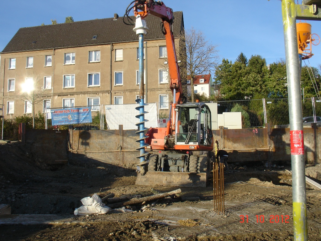

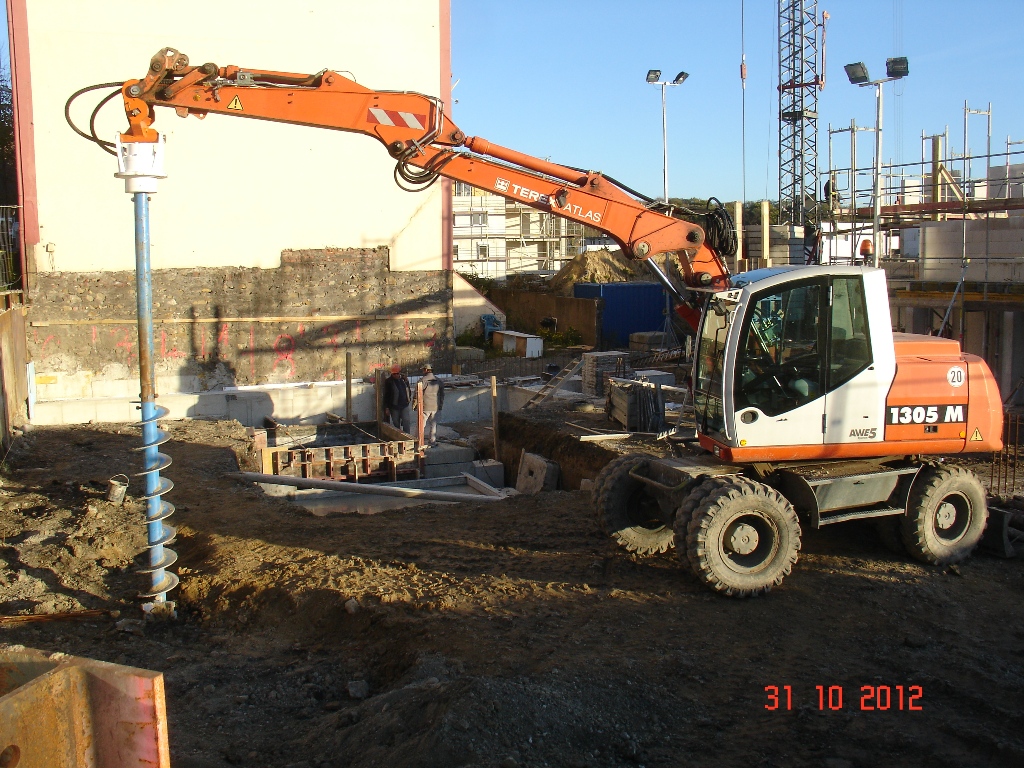

Wir haben umgerüstet - jetzt wird mit dem 1305 gebohrt.
Zurzeit testen wir einen neu entwickelten Bohrkopf, der so richtig "rangeht". top.gif Hat leider nur keine Zentrierspitze mehr.

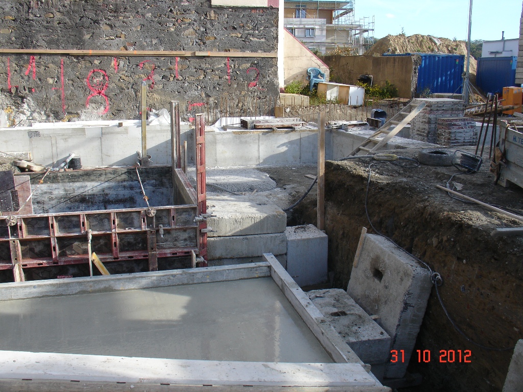

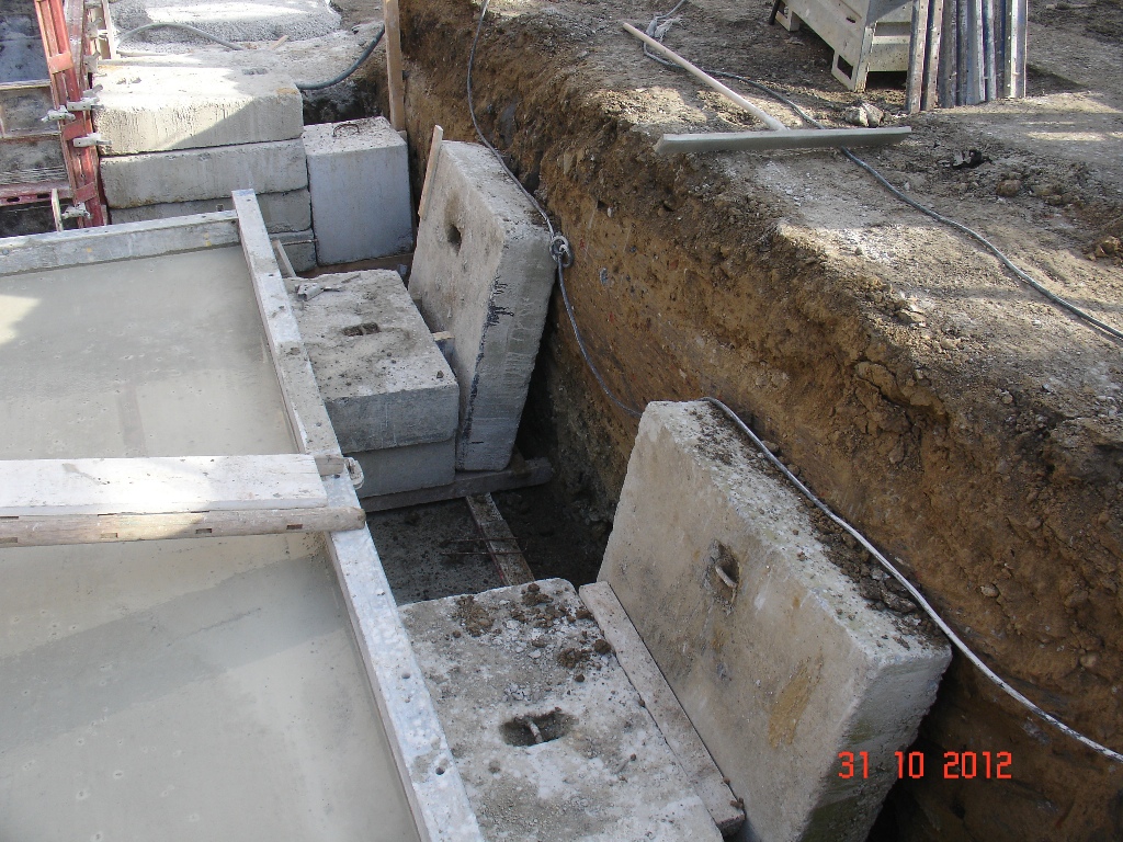

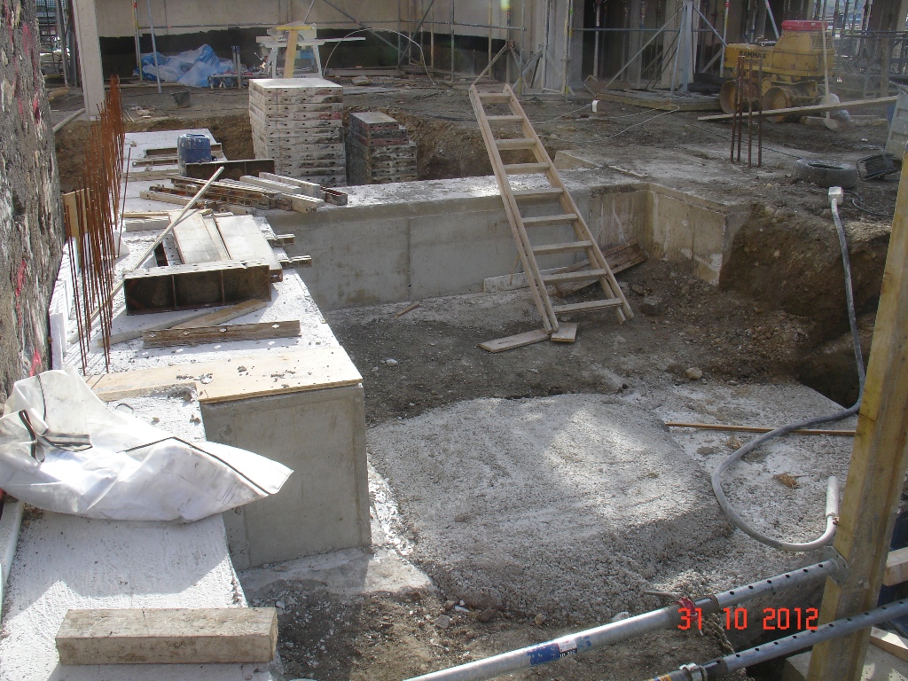

Im Hintergrund die abgeschlossene Unterfangung des Bestandgebäudes - davor ein Einzelfundament und die Aufzugunterfahrt. Vor dem Winter muss alles fertig sein.

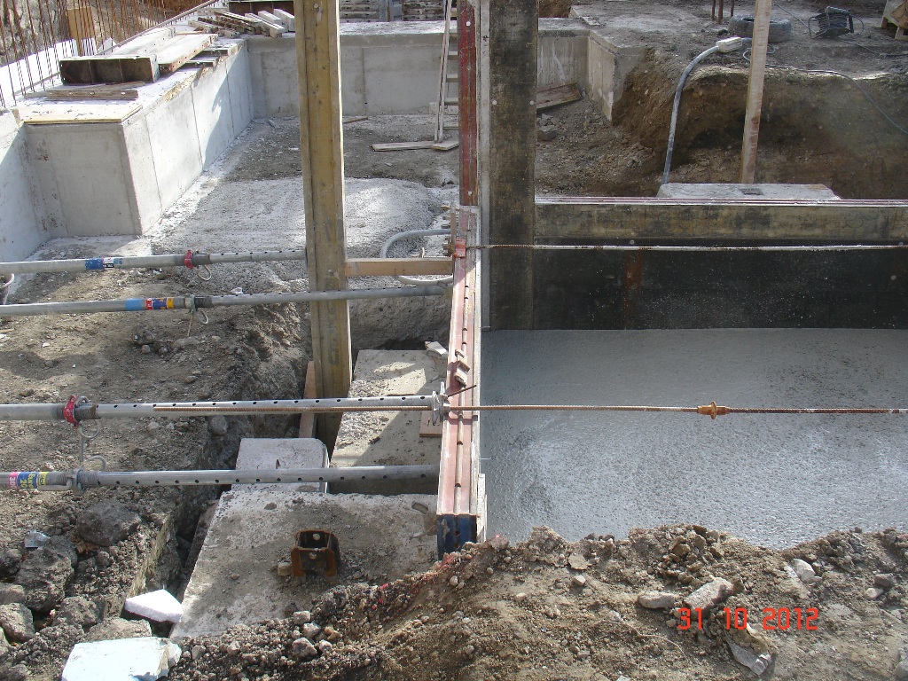

Der Altbau links wurde unterfangen und der Neubau durch Styroporplatten vom Bestand getrennt.
