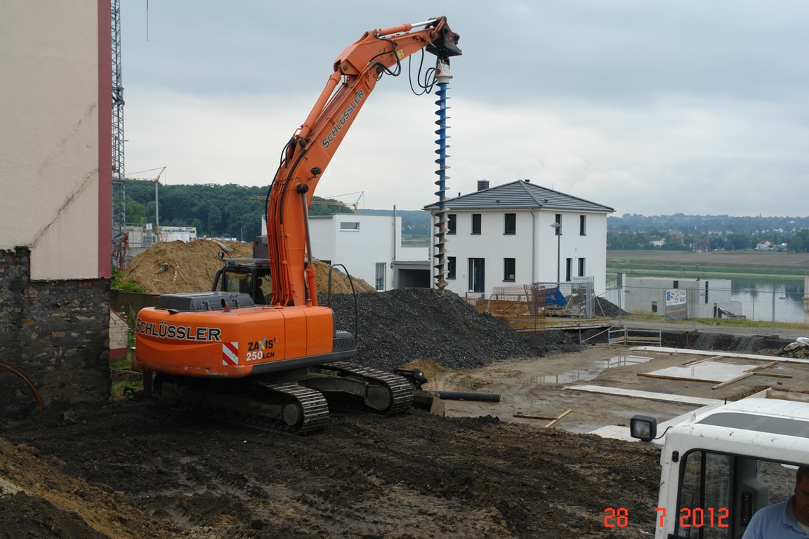

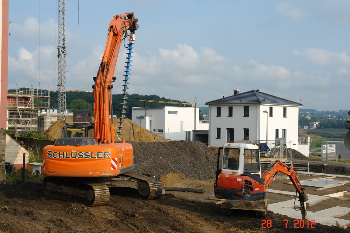

Gestern habe ich mich nochmals mit dem Bohrer beschäftigt, nachdem der Hersteller mir noch eine 2 m lange Spindel nachgeschickt hatte.
Für den Fall, dass es mal tiefer in die Erde geht, wäre so ein "Galgen" das Richtige.

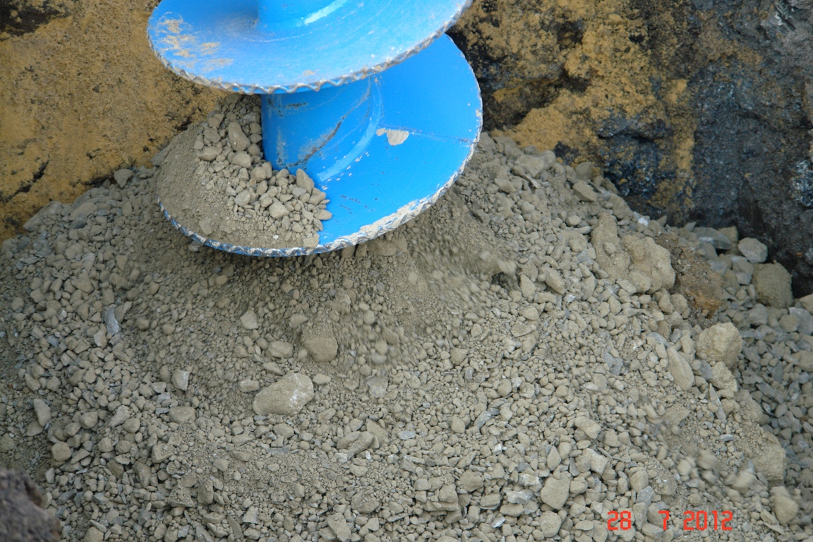

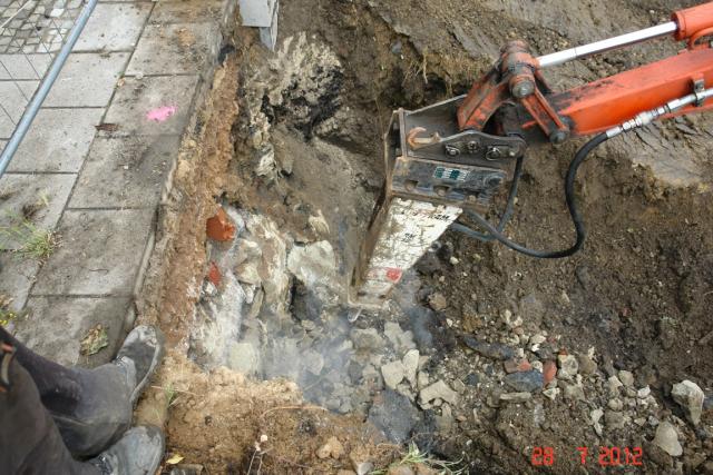

Inzwischen haben wir (fast) alles durchbohrt: Bitu, Beton, Bauschutt, Stahl, Felsen (Bkl. 6)
Der Antrieb zeigt keine Schwächen und dreht den Bohrer durch jedes Material. top.gif

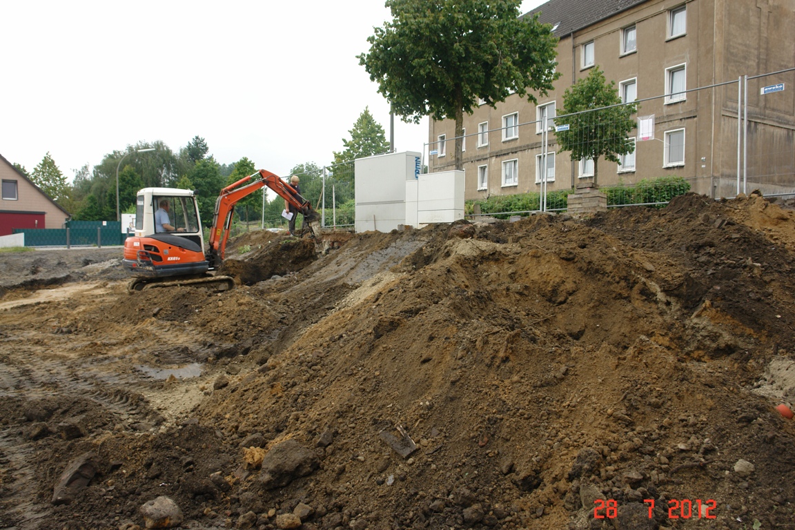

Hier entsteht Grenzbebauung - aus diesem Grund muss die Baugrube an der Grenze zur Straße verbaut werden.

Die alten Fundamente müssen den Bohrlöchern weichen.
Mit der durchgängigen Spindel läuft´s erheblich besser - das Bohrloch kann in voller Tiefe "in einem Zug" gebohrt werden...

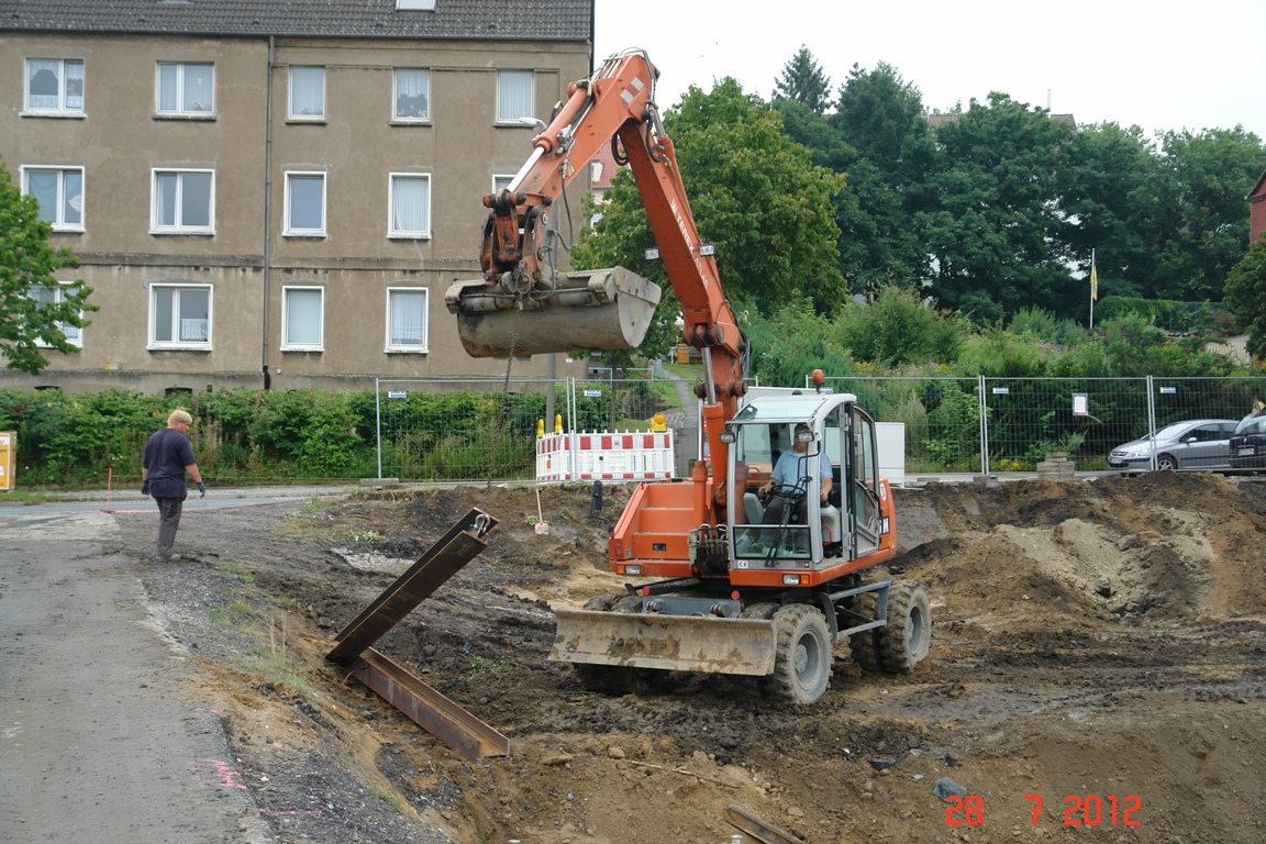

Bohrer zur Seite...
...neuen Träger aufnehmen...
