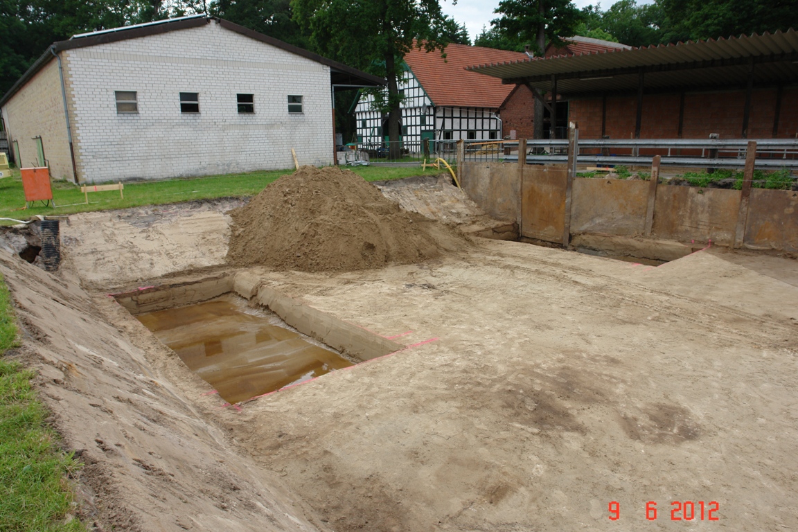

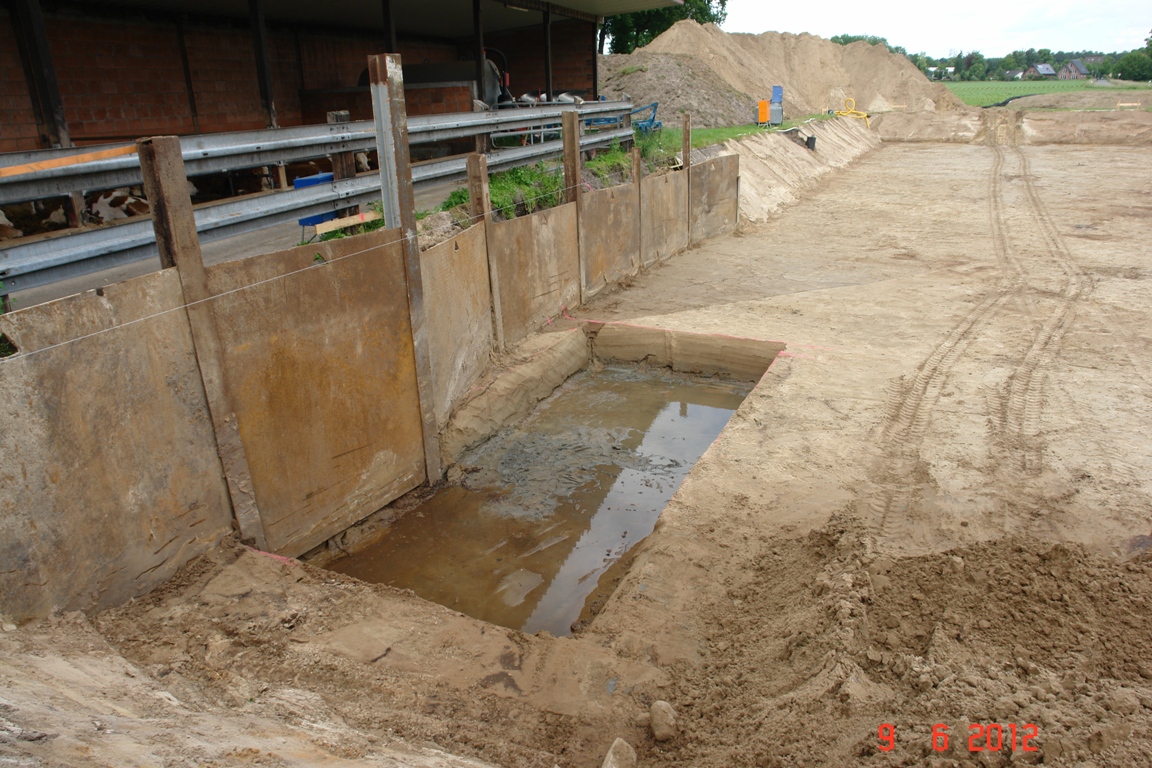

Hier sind wir noch oberhalb der Tonschicht,

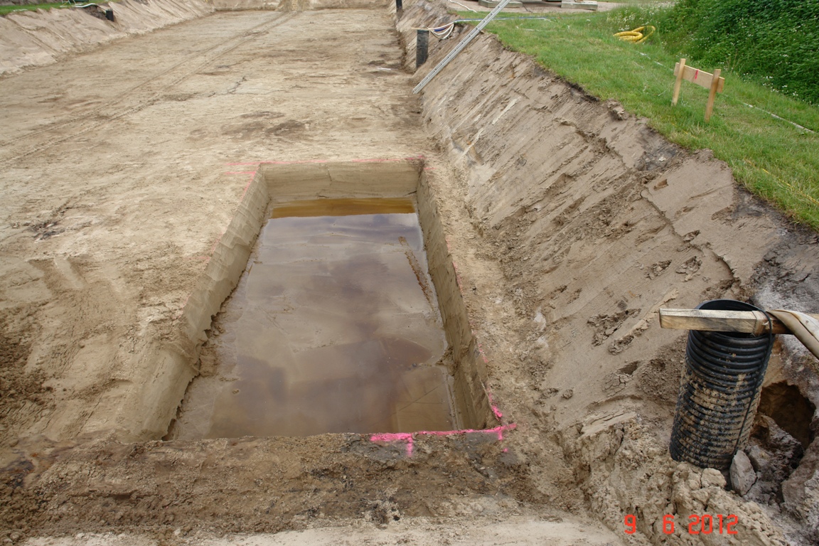

hier haben wir sie soeben angekratzt.

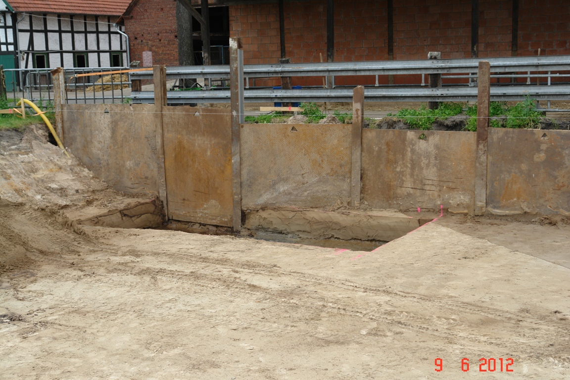

Der Knick in der Verbauachse ist gewollt - dahinter befindet sich die Wasserversorgung für den Stall

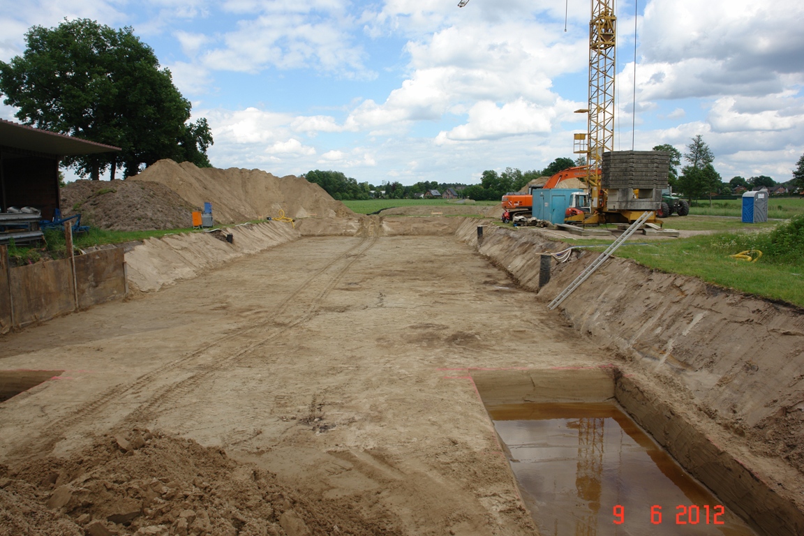

ca. 1.200 m² Oberbodenabtrag, ca. 1.400 m³ Baugrubenaushub sind erledigt.
Nun kann der Betonbau beginnen.
