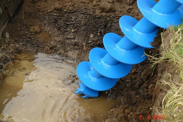

Nachdem der Oberboden abgetragen war, wurden die Brunnen zur Grundwasserabsenkung gebohrt.

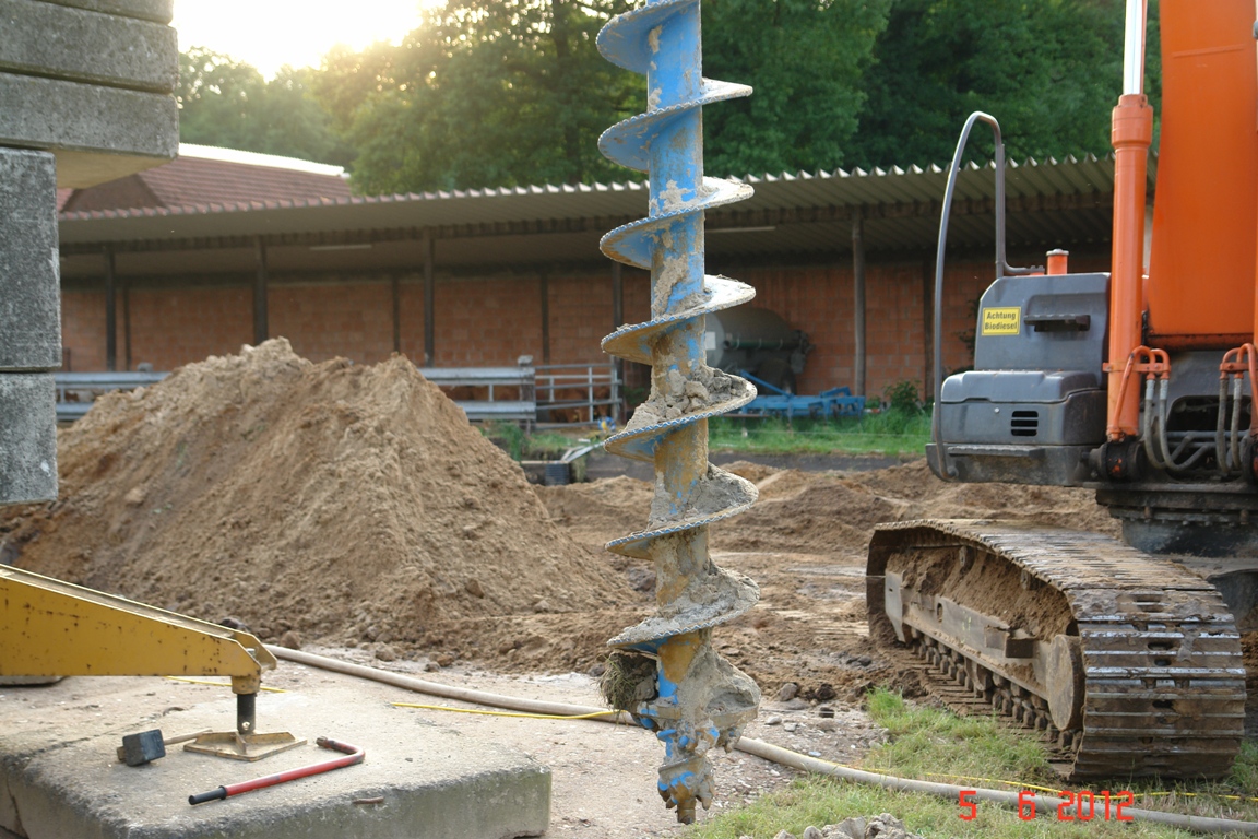

Einfädeln der Schnecke, d = 40 cm

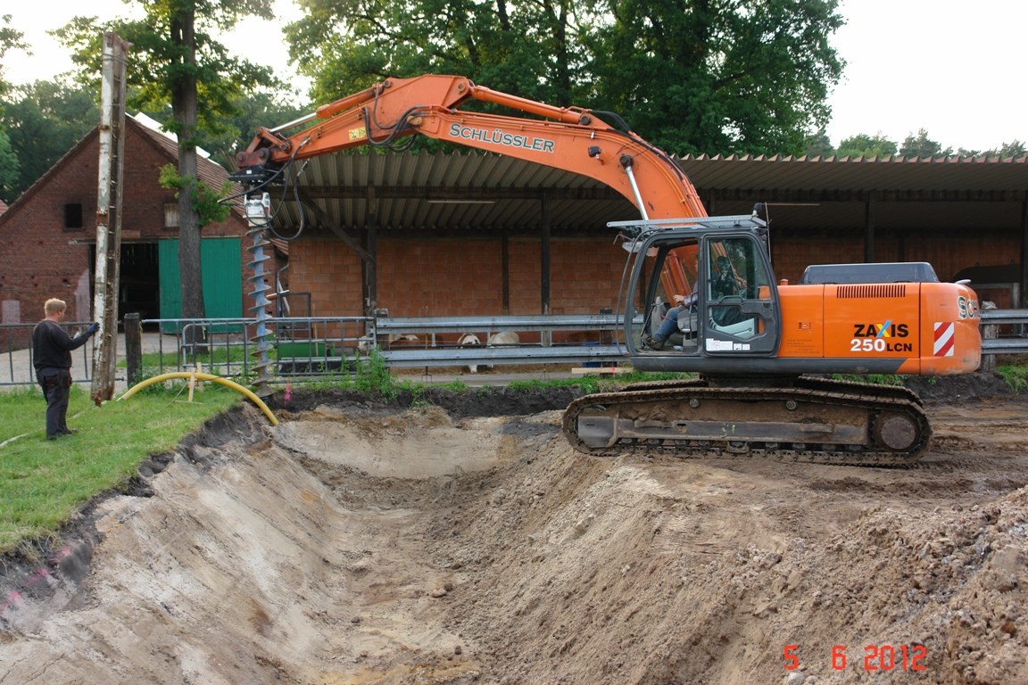

Bohrer angesetzt und ...

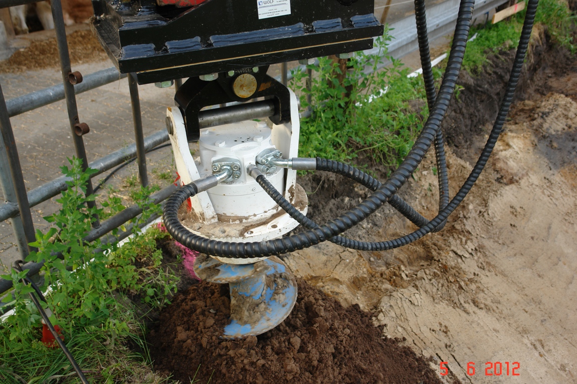

.. ruck zuck war der Bohrer im Erdreich verschwunden

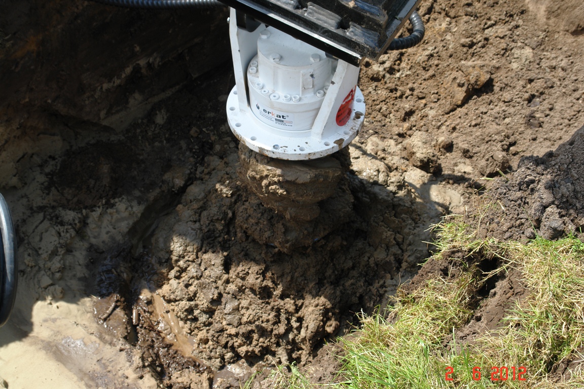

Danach gab´s dann Vollbeschäftigung, die Filterrohre mussten in die Bohrlöcher und am Abend waren 8 Brunnen betriebsfertig. 4 Tauchpumpen sind im Einsatz, und weitere Brunnen/Pumpen werden erforderlich. Der Boden gibt das Wasser nur sehr schwer ab, das heißt, der Wassergehalt reduziert sich nur sehr langsam.

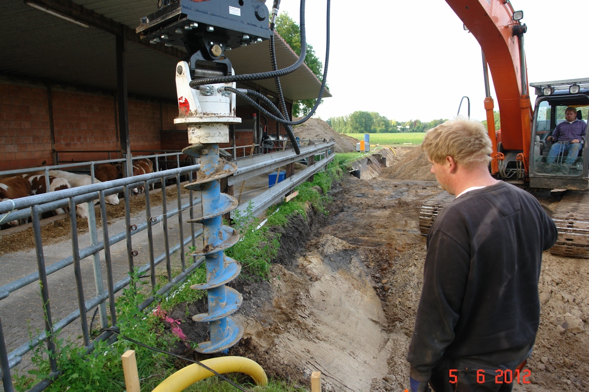

Der Drehantrieb soll nach Aussage des Herstellers der Leistungsstärkste sein.
Bei diesen Arbeiten wurde jedoch keine Leistung abverlangt, deshalb können wir uns kein eigenes Urteil bilden.
