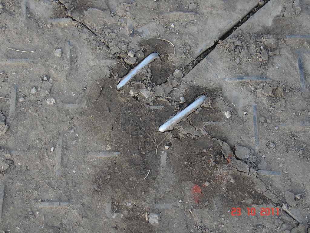

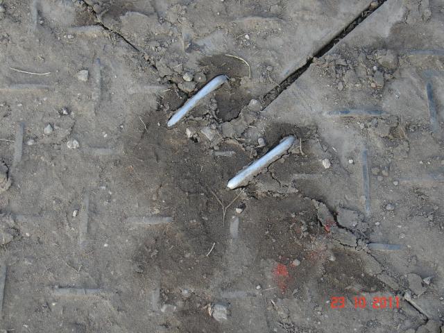

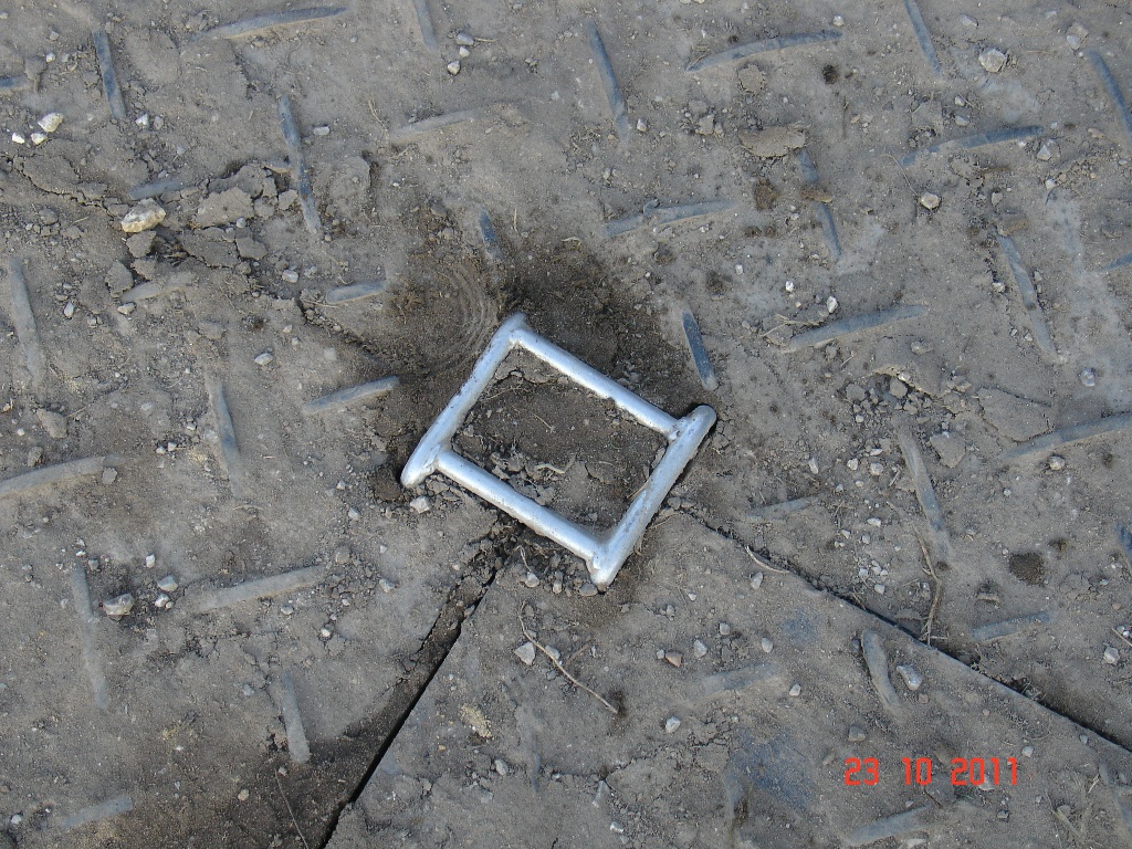

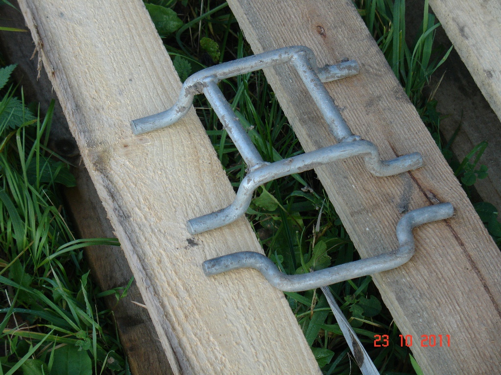

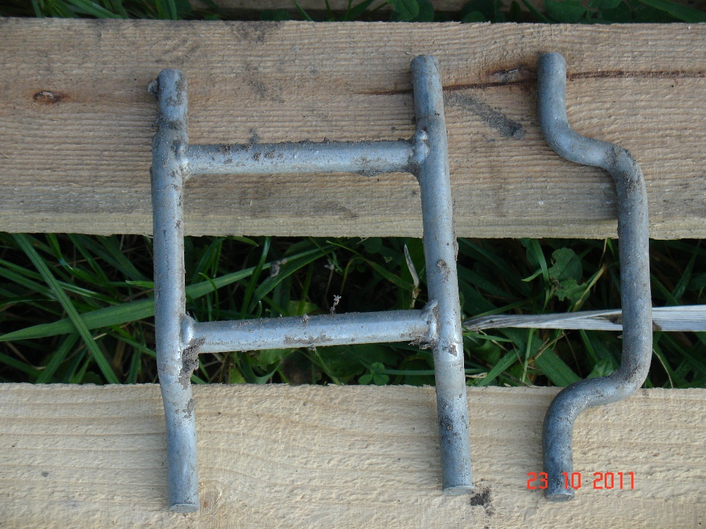

Die Platten haben eine Größe von 244 * 122 cm, die Dicke der Platten beträgt 13 mm. Eine Platte wiegt 39 kg. Die Tragkraft wird vom Lieferanten mit 50 Tonnen angegeben.
Der Platten werden mit Verbindern aus Rundstahl verbunden - wenn die Zeit reicht, werd´ich mal ein Foto für Dich machen.
Für Horst und alle anderen Interessierten:
Die Platten-Verbinder im eingebauten Zustand von oben
Doppelverbinder
Einzelverbinder
