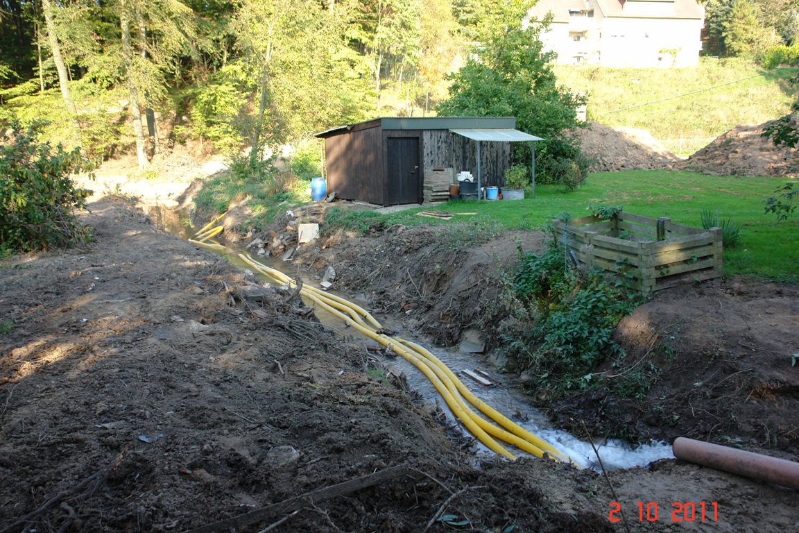

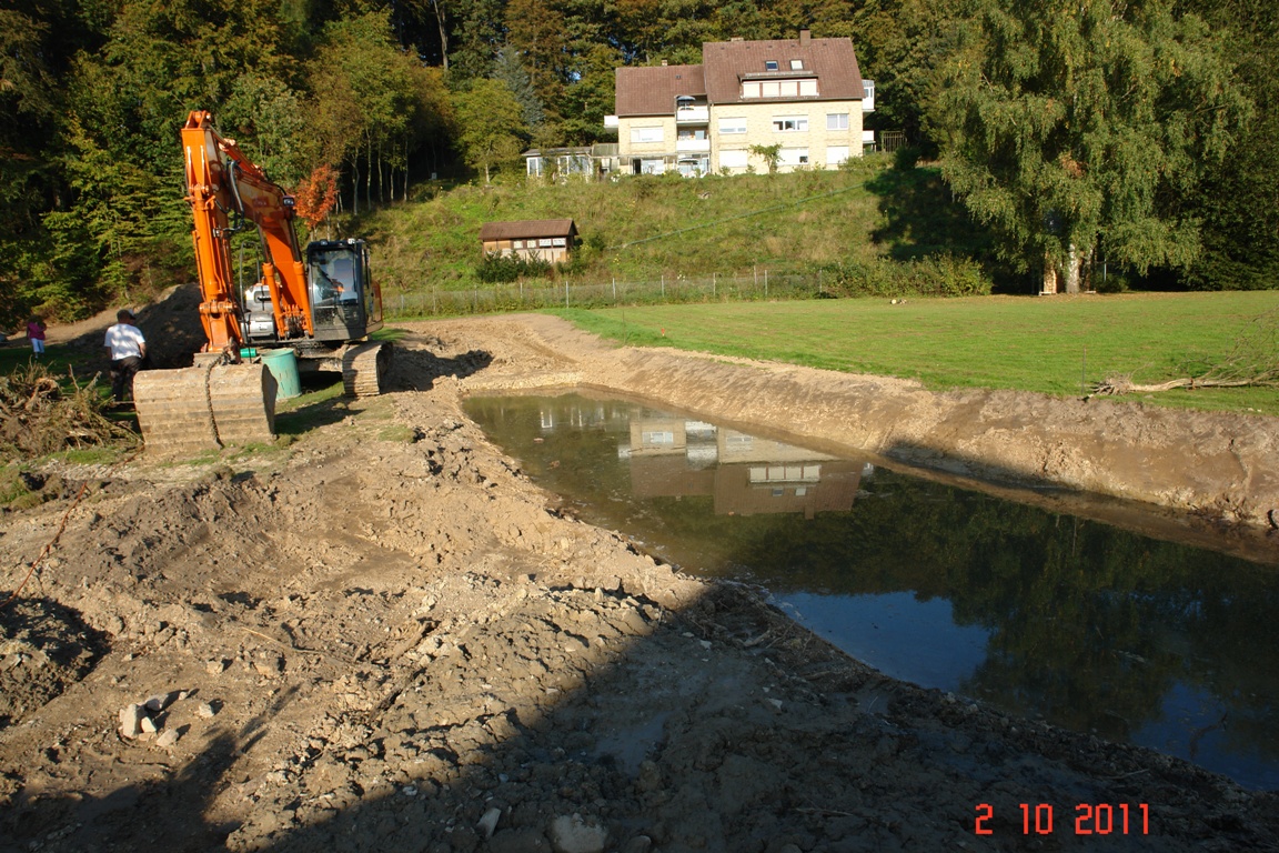

Heute mußte ich mal raus, um Aggregat und Pumpe zu kontrollieren.

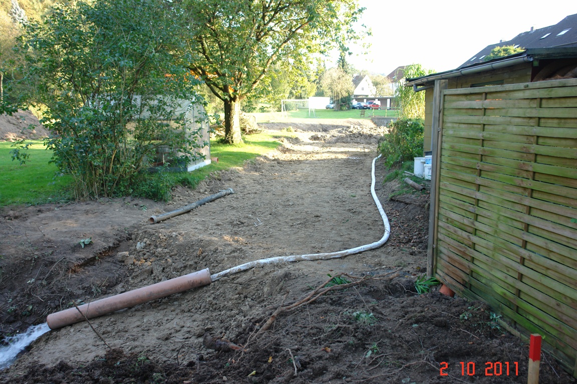

Zurzeit ist das Bachbett im Anschlußbereich unterbrochen,
lso nicht mehr durchgängig.
Mit einer Tauchpumpe kann das Wasser gut übergepumpt werden.
Habe dabei noch ein paar Fotos mitgebracht.

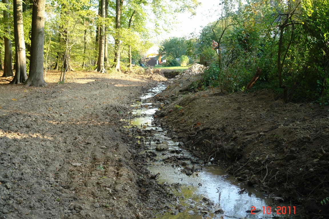

Falls ein Unwetter käme, könnte sich der Bach im hinteren Bereich seinen Weg suchen.
Das alte Bachbett wird mit dem Boden aus dem Neuen gleich verfüllt.

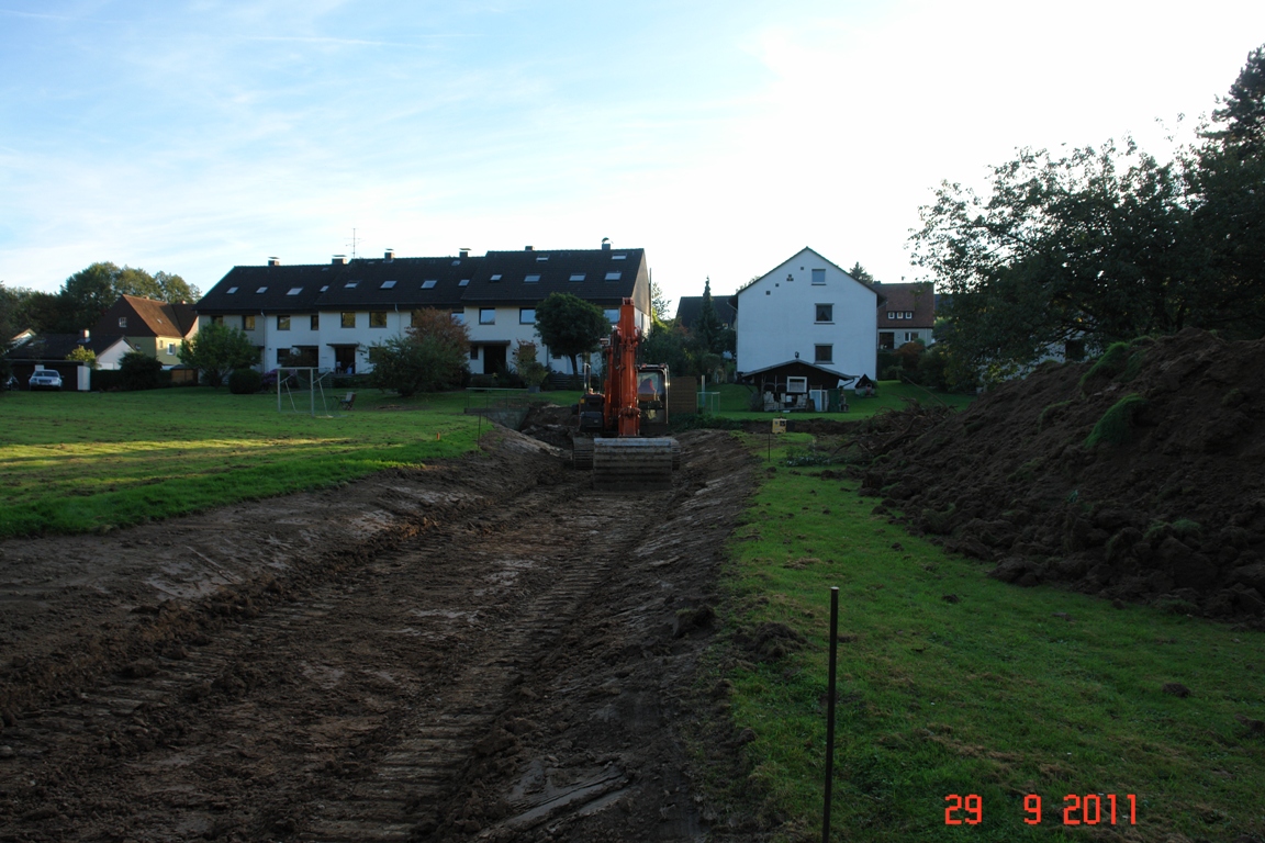

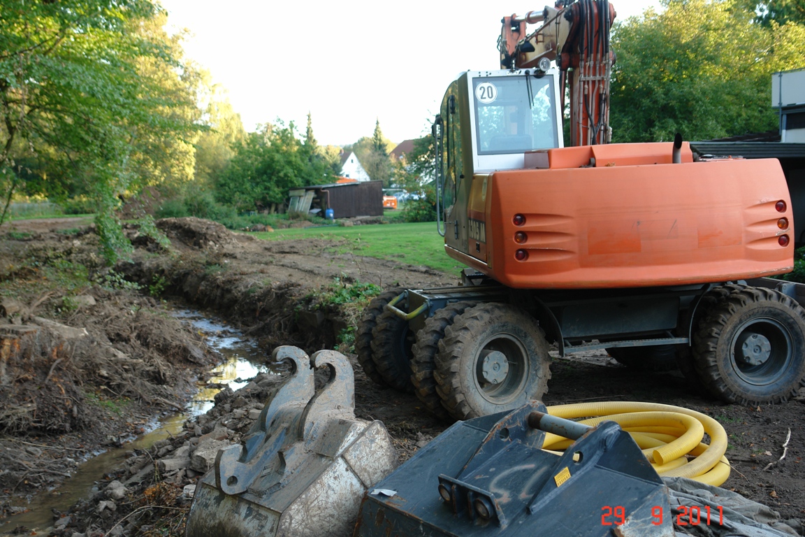

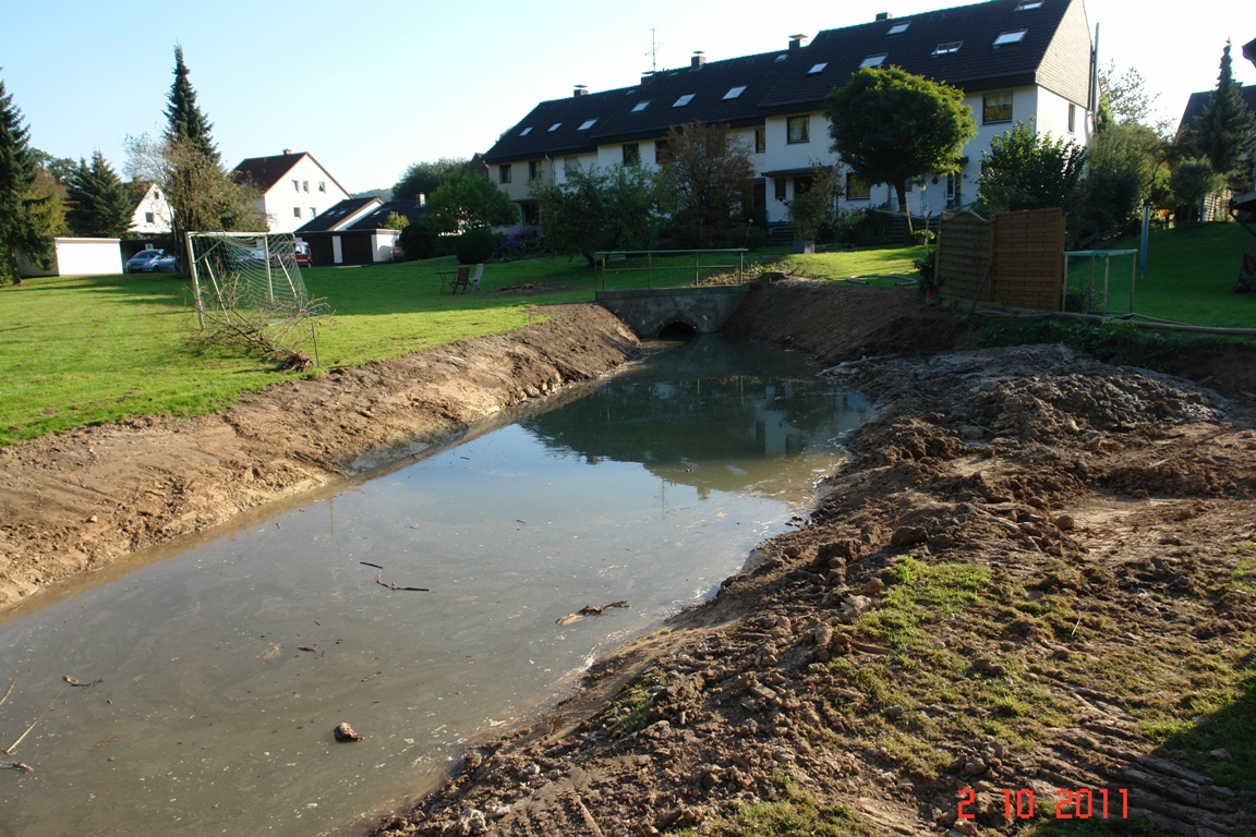

Im unteren Bereich haben wir die linke Böschung abgeflacht und grob vorprofiliert.
